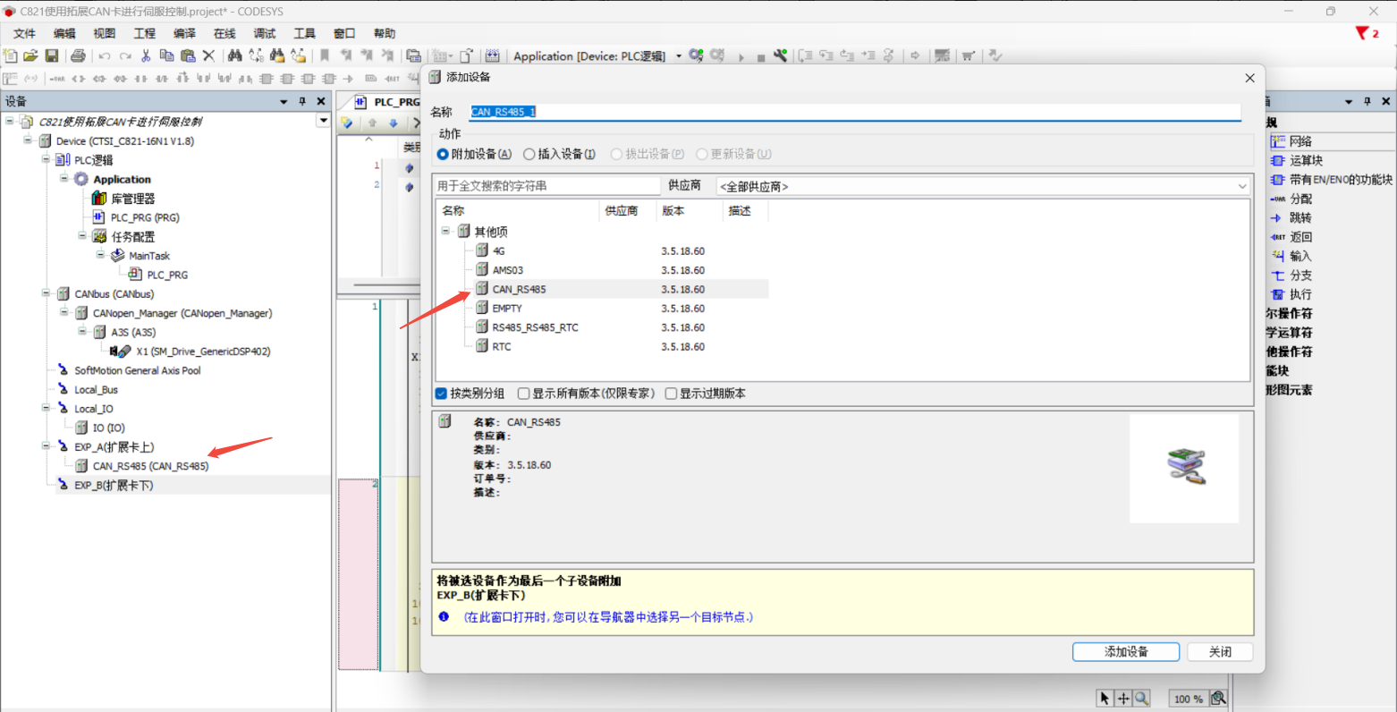

右击拓展卡添加设备CAN_RS485(拓展卡添加位置根据实际卡槽位置来添加)

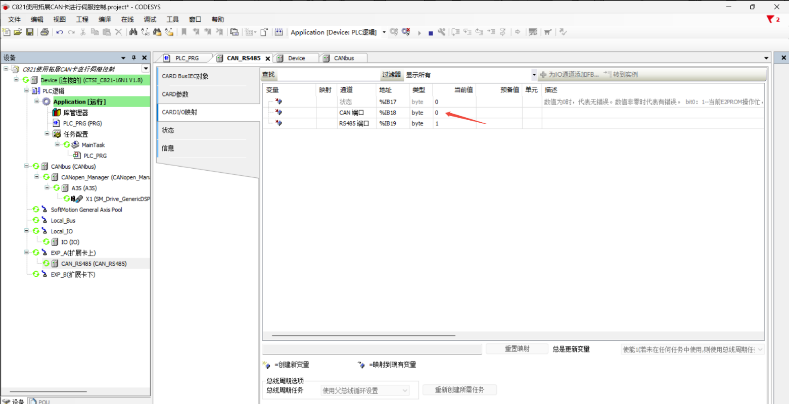

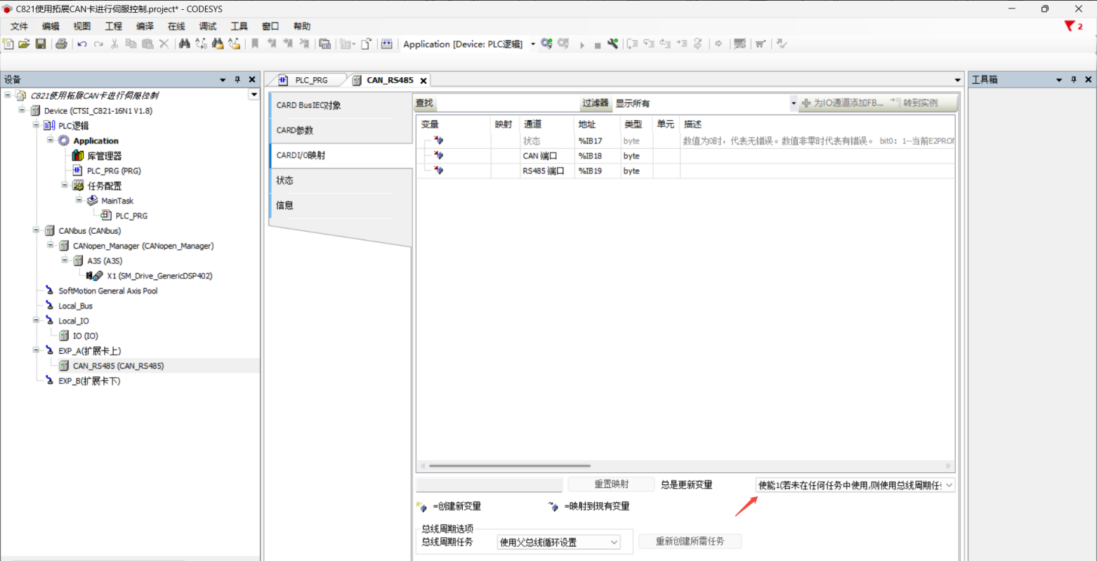

勾选总是更新变量选项为使能1,否则在线监控不显示数值

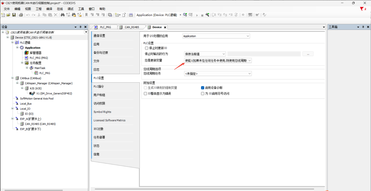

或者在Device中的PLC设置勾选总是更新变量为使能1也可以实现在线监控数值

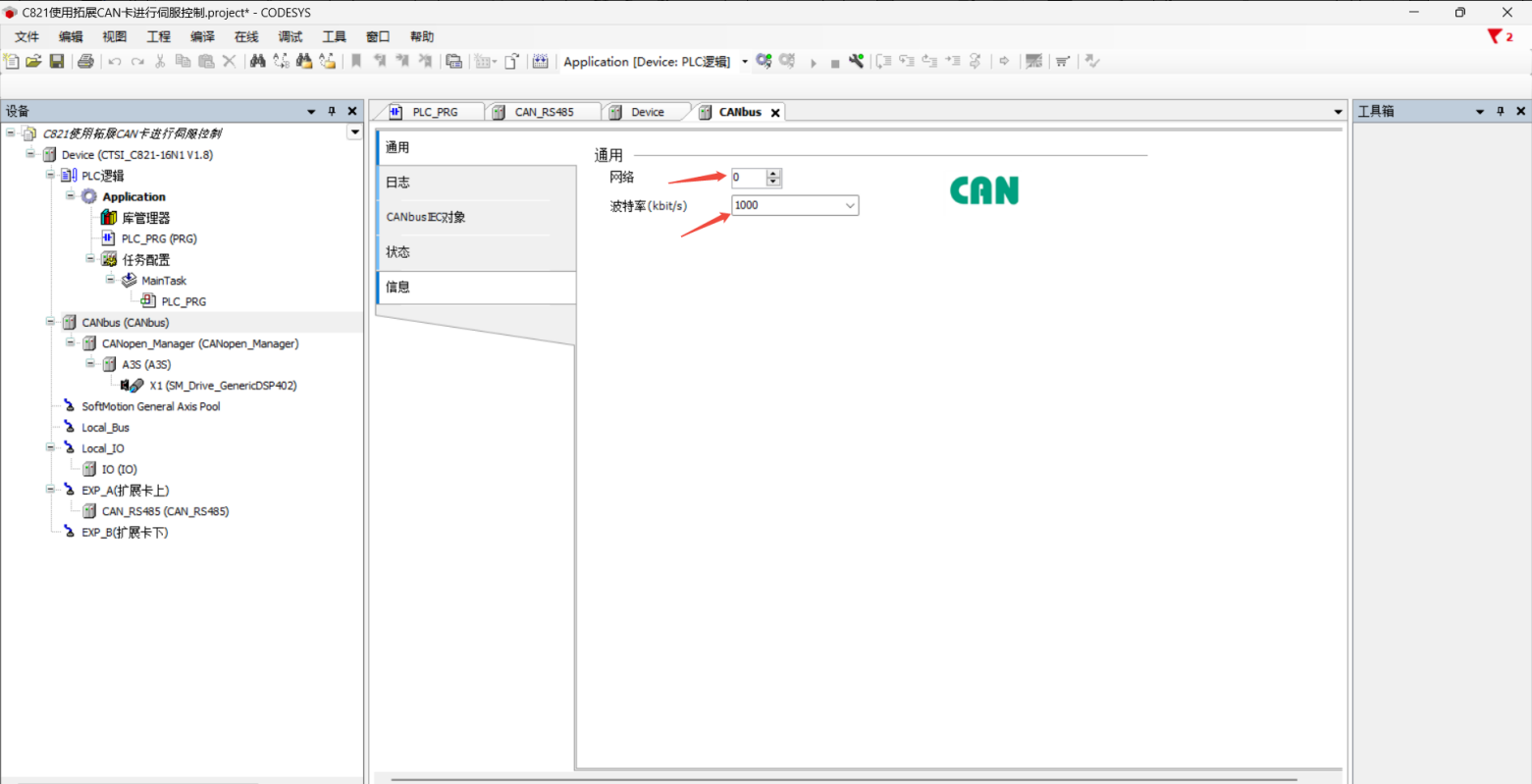

CANbus的配置中,网络的值与拓展卡在线监控的值对应,波特率与伺服中的P11参数一致
后续为正常的伺服组态即可实现CAN拓展卡进行伺服控制操作
