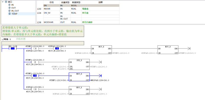

对于旋转类动作,根据运行的增量变化,计算单元内基于某点偏移的绝对值。
举例:电机一共旋转了980.0°,计算单元内偏移的绝对角度,980.0°为输入增量值、单圈360°为单元。
这里介绍了两种求值方式:

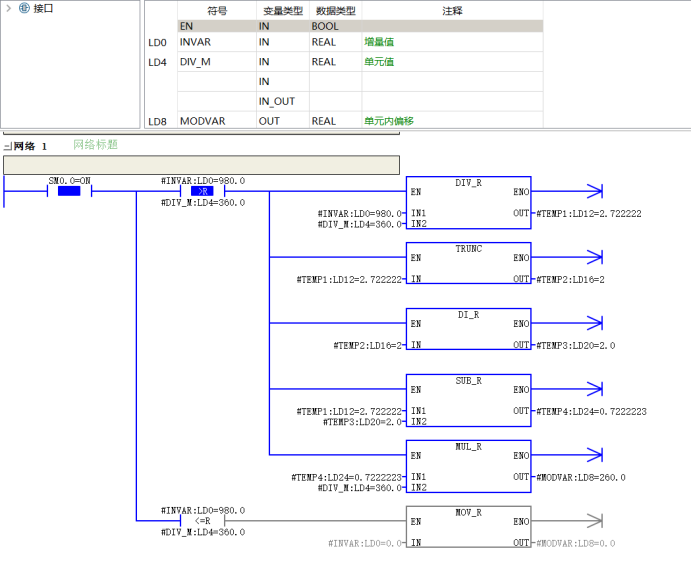

方法一:
增量值大于单元值:
单元内偏移=增量值÷单元值)取小数部分×单元值
增量值不大于单元值: 单元内偏移=增量值
程序示例:
方法二:
增量值大于单元值:
增量值-单元值,再与单元值比较,直到小于单元值,输出单元内偏移,增量值不大于单元值:单元内偏移=增量值
程序示例:

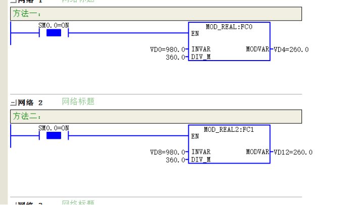

运算结果:

当增量值比较大时,方法一运算更快,但方法一在运算中可能出现无限小数,相对比方法二准确性更高。
MOD_REAL库及程序样例见附件。
