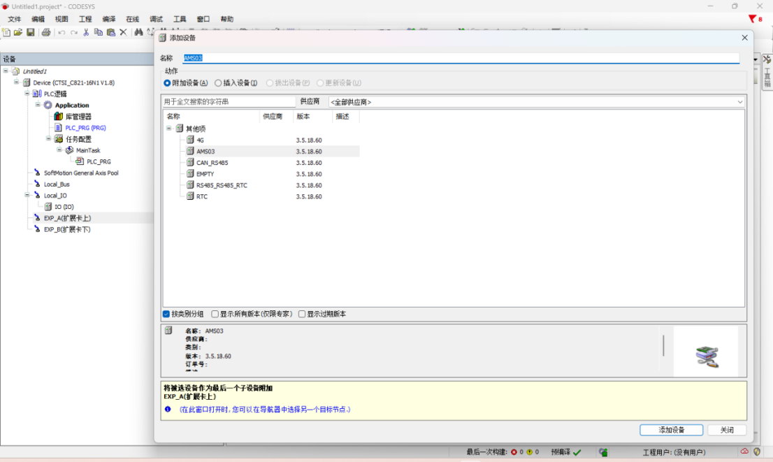

1:扩展卡组态根据扩展卡的安装的位置(上或下)进行组态,添加扩展卡 AMS03。
2、扩展卡设置:根据需要的模拟量类型进行参数配置,修改后下载生效
3:接线
