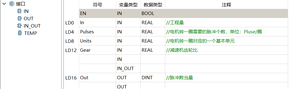

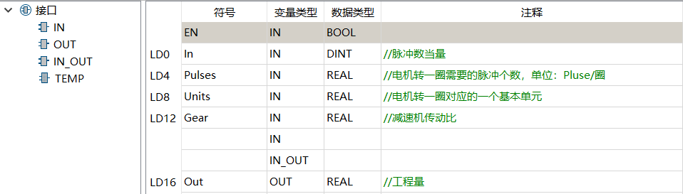

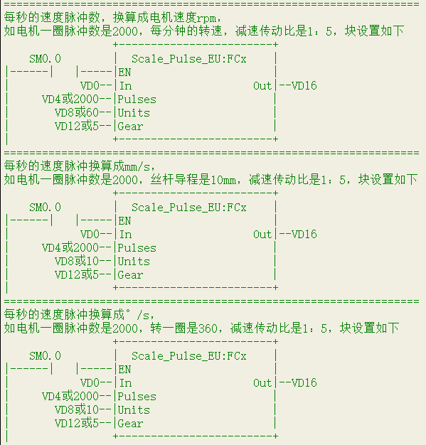

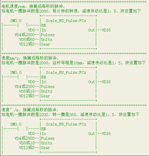

将一个工程量转化为一个脉冲量,
可将直线距离,角度,速度工程量转成脉冲数
Output (脉冲数)=( Input(工程量)/E_Units(工程量单元)) * Pulses(电机转一圈的脉冲数)* Gear(传动比)
Output (工程量)=( Input(脉冲数)/(Pulses(电机转一圈的脉冲数)* Gear(传动比))) * E_Units(工程量单元)
