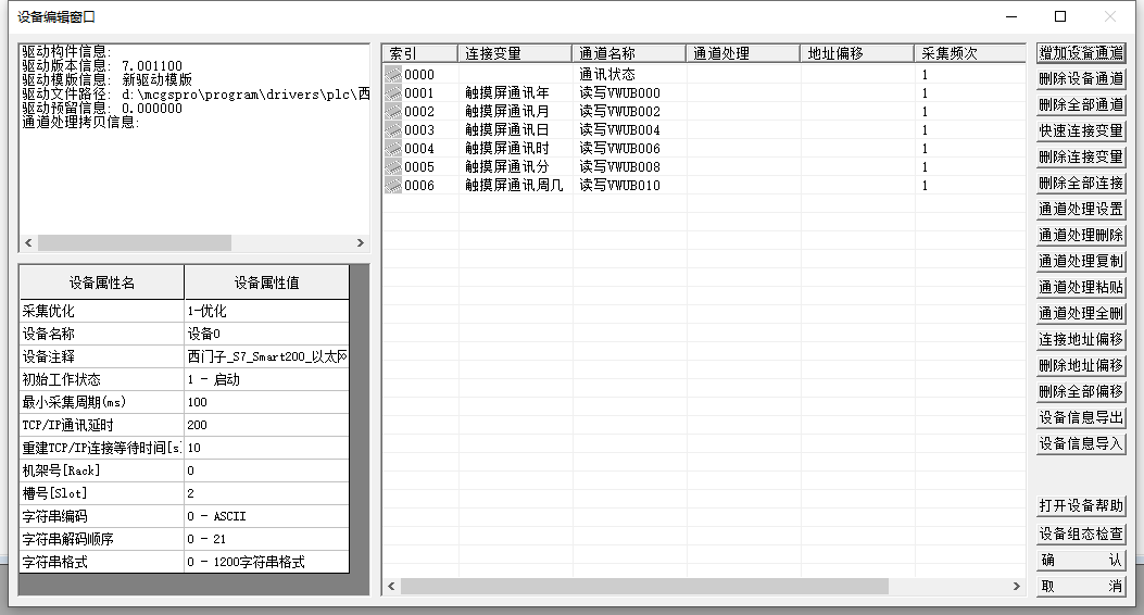

1、首先建立与PLC通讯的变量

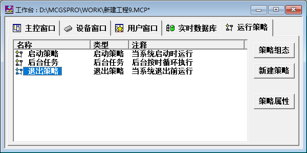

2、在触摸屏编程软件中的工作台窗口中找到运行策略

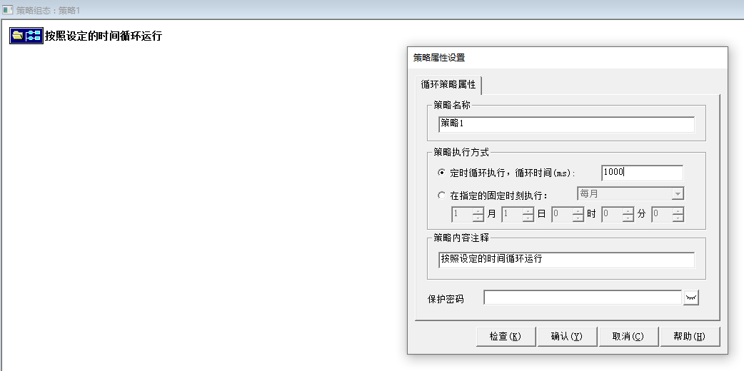

3、新建一个循环策略,实现开机自动循环
4、新建后双击进入新建的策略,根据工艺选择合适的定时循环时间

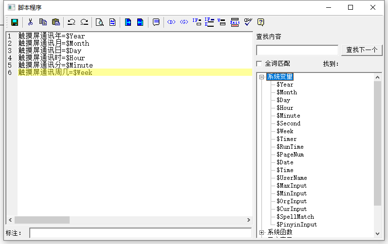

5、之后我们右击空白处选择新建策略行,双击脚本程序在脚本程序中将触摸屏系统变量数值传送到PLC变量中

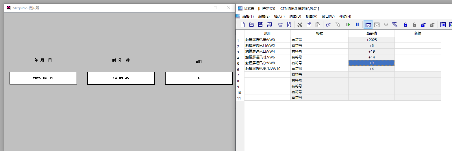

6、最后我们使用仿真功能,监控一下触摸屏时间与PLC读取到的时间是否一致。
