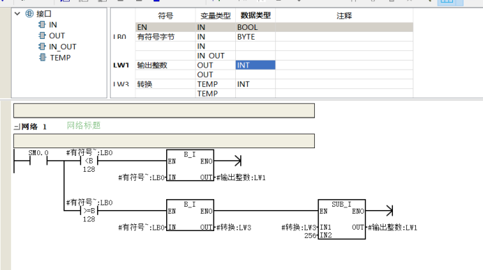

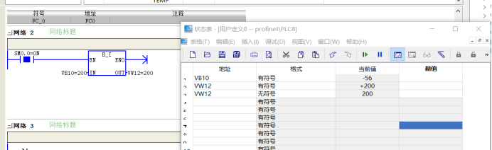

问题:程序中字节运算默认为无符号,当读取的值为负数时,无法转换出与有符号字节值相同的有符号整数。
解决办法:
已知有符号字节范围为:-128~127,当值小于0时,对应的无符号值为:有符号字节值+256。程序中想无符号字节转整数值大小不变,需当有符号字节值小于0时,将转换的整数减256则得到的值大小等于有符号字节值。
程序样例:

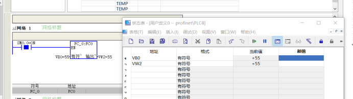

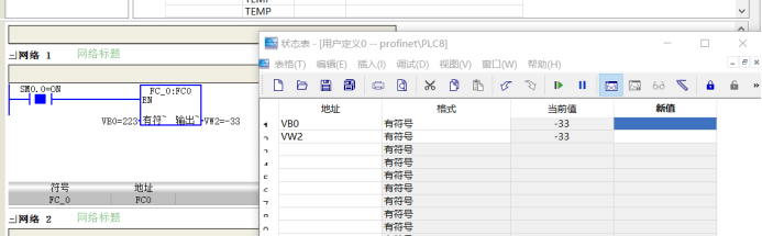

运行结果:
