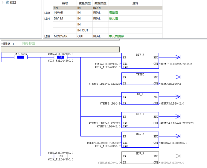

增量值大于单元值:

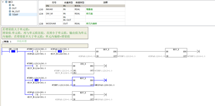

单元内偏移=增量值÷单元值)取小数部分×单元值
增量值不大于单元值: 单元内偏移=增量值
程序示例:
方法二:
增量值大于单元值:
增量值-单元值,再与单元值比较,直到小于单元值,输出单元内偏移,增量值不大于单元值:单元内偏移=增量值

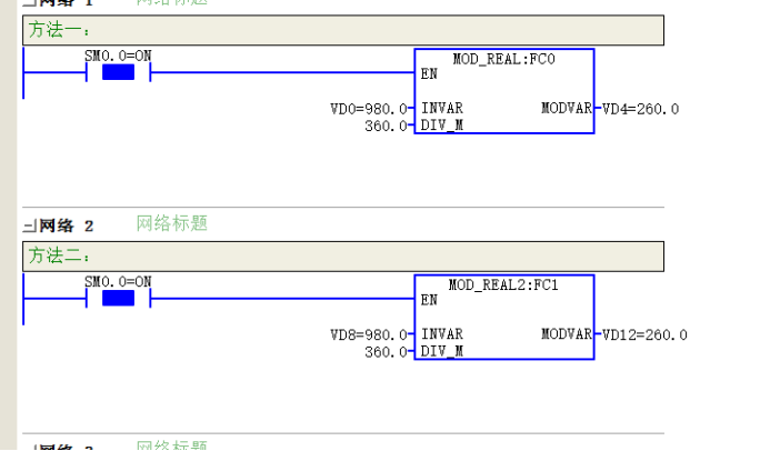

程序示例:
运算结果:
两种方式对比:
当增量值比较大时,方法一运算更快,但方法一在运算中可能出现无限小数,相对比方法二准确性更高。
