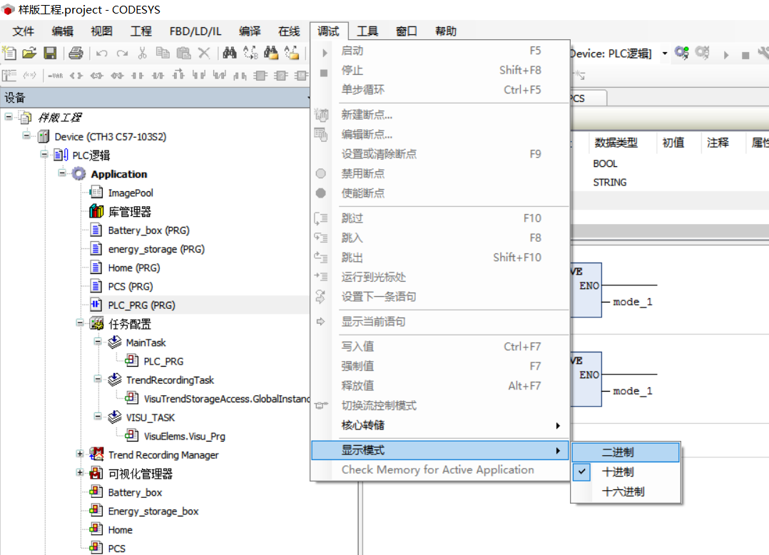

CODESYS编程系统中提供了4种进制表示形式,如下。可以在编程时直接作为常量使用
二进制,如2#1000011
八进制,如8#103
十进制,如67
十六进制,如16#43
监控时,可以切换监控值的进制显示形式(菜单命令【调试】-【显示模式】
