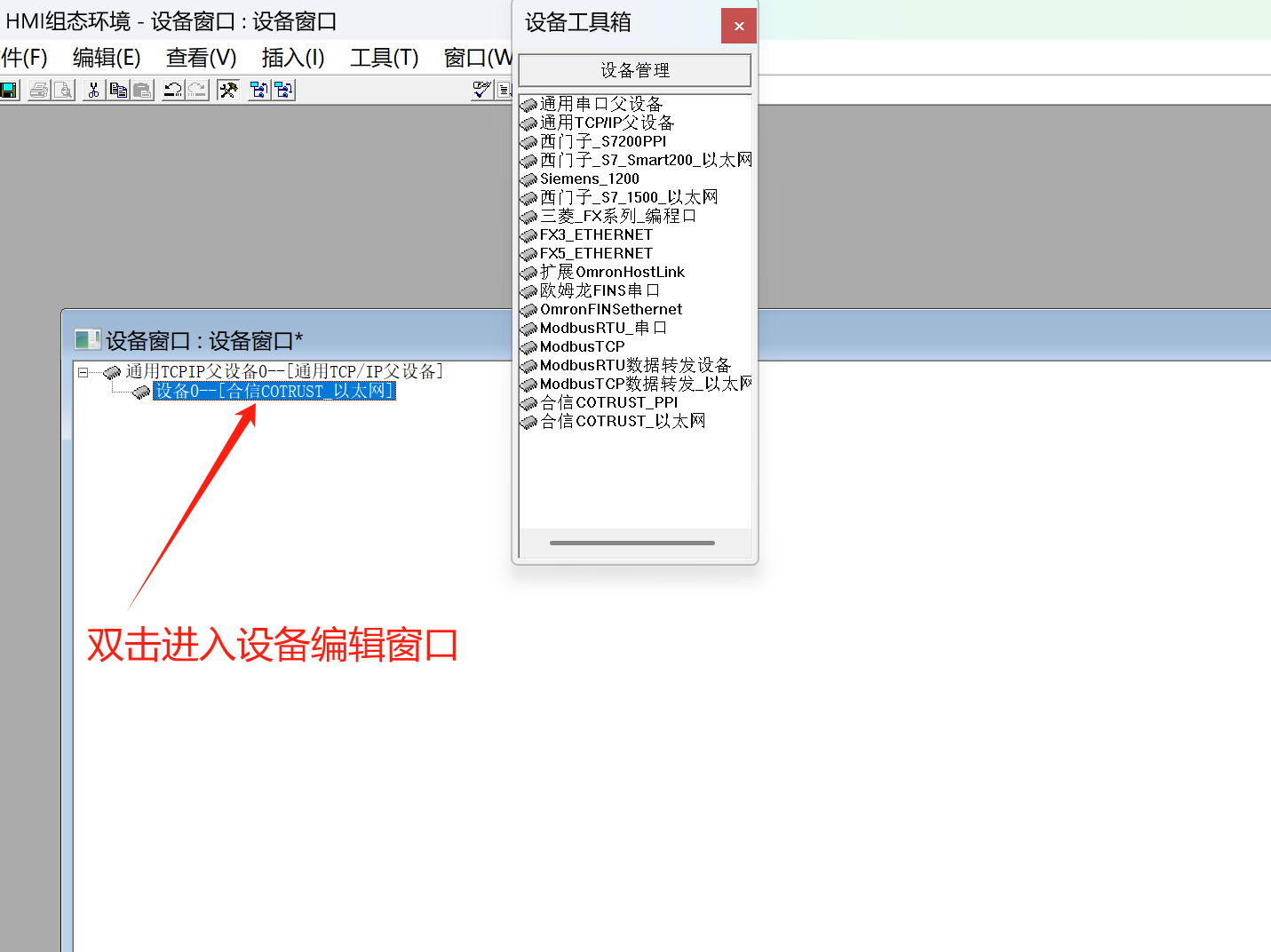

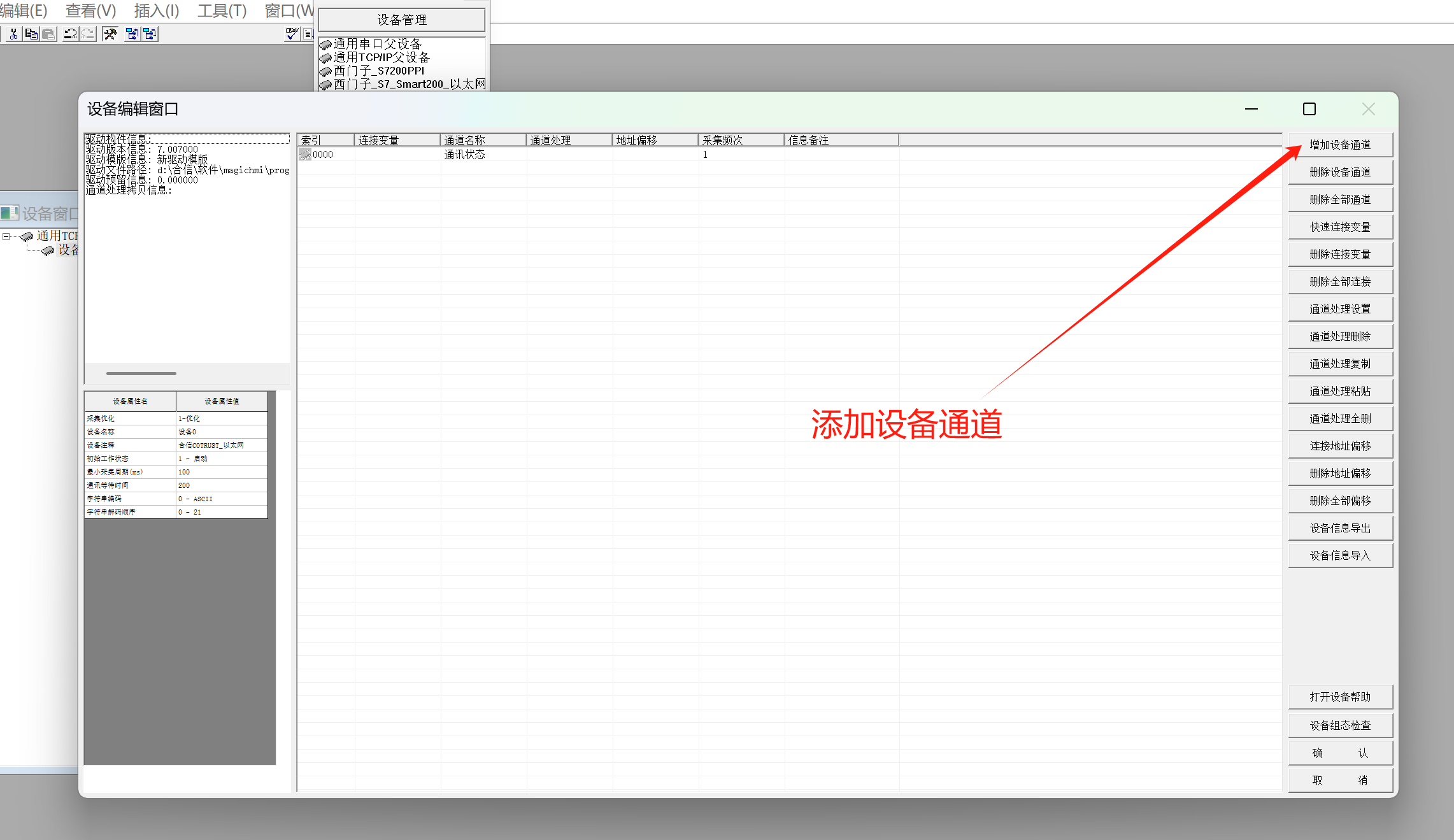

1. 选择对应的设备。
2.双击进入设备编辑窗口

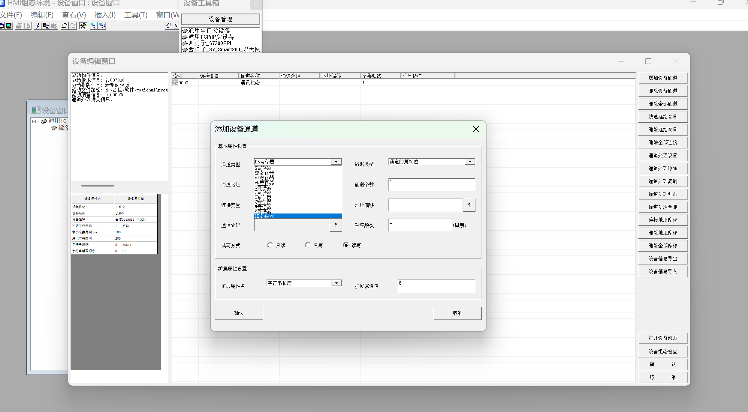

3.通道类型选择DB

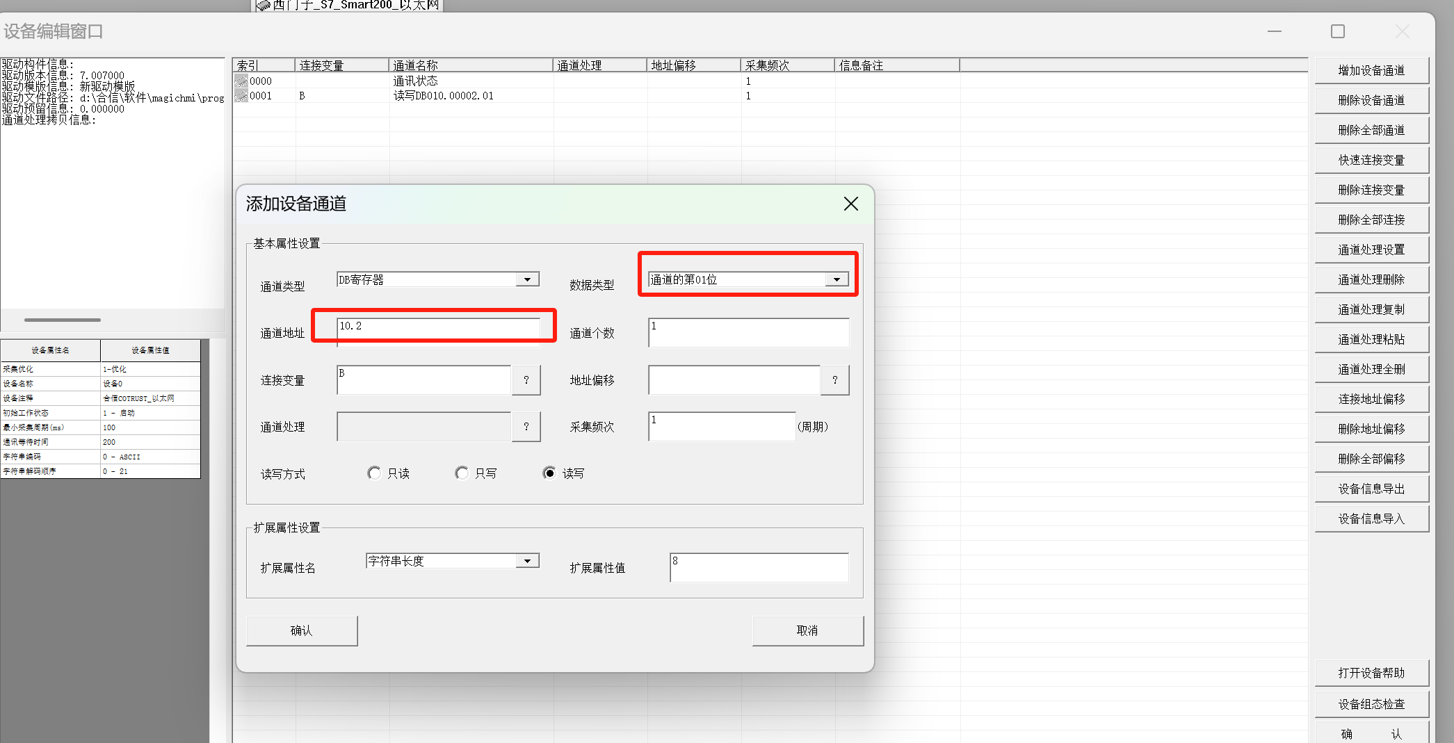

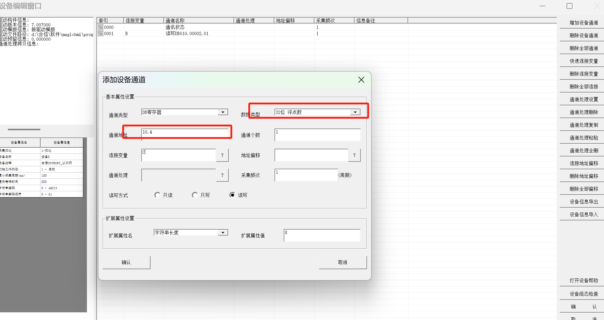

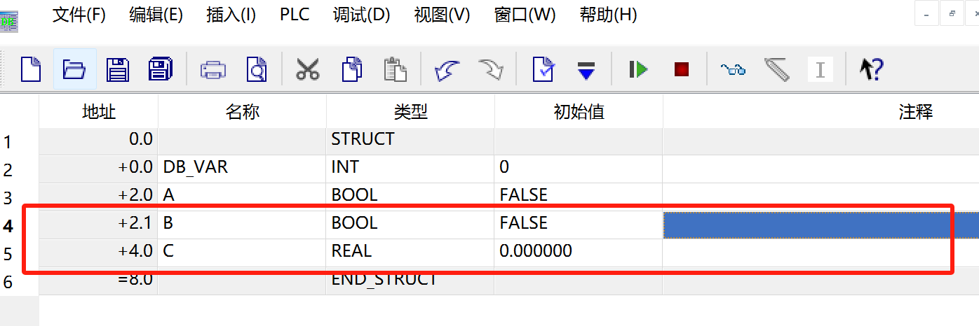

4.这里需要注意的是DB通道地址和其他的不太一样,比如下面的DB10里面的B和C是这样去选择通道地址的
