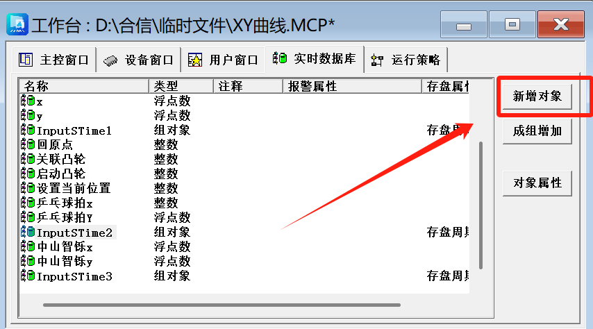

用插补指令的时候可以用这个XY构件监控是不是我们需要的效果需要注意的是数据的存盘和清盘

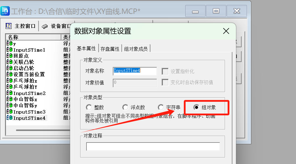

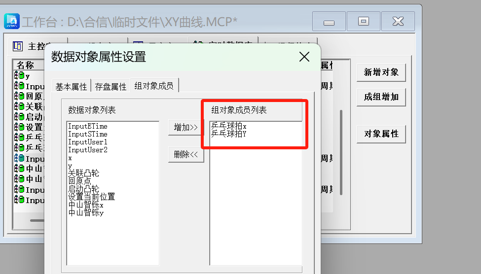

1.在实时数据库建立一个组对象。

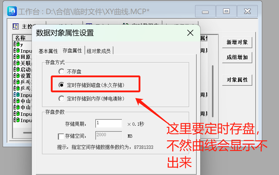

2.给组对象属性设置定时存盘。

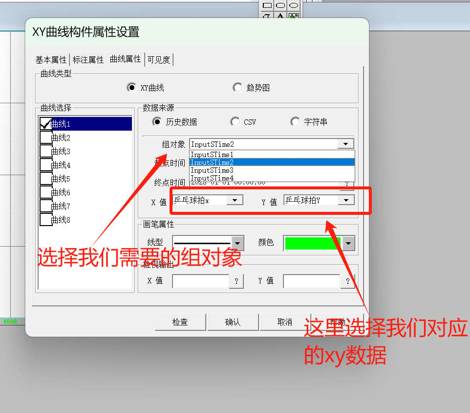

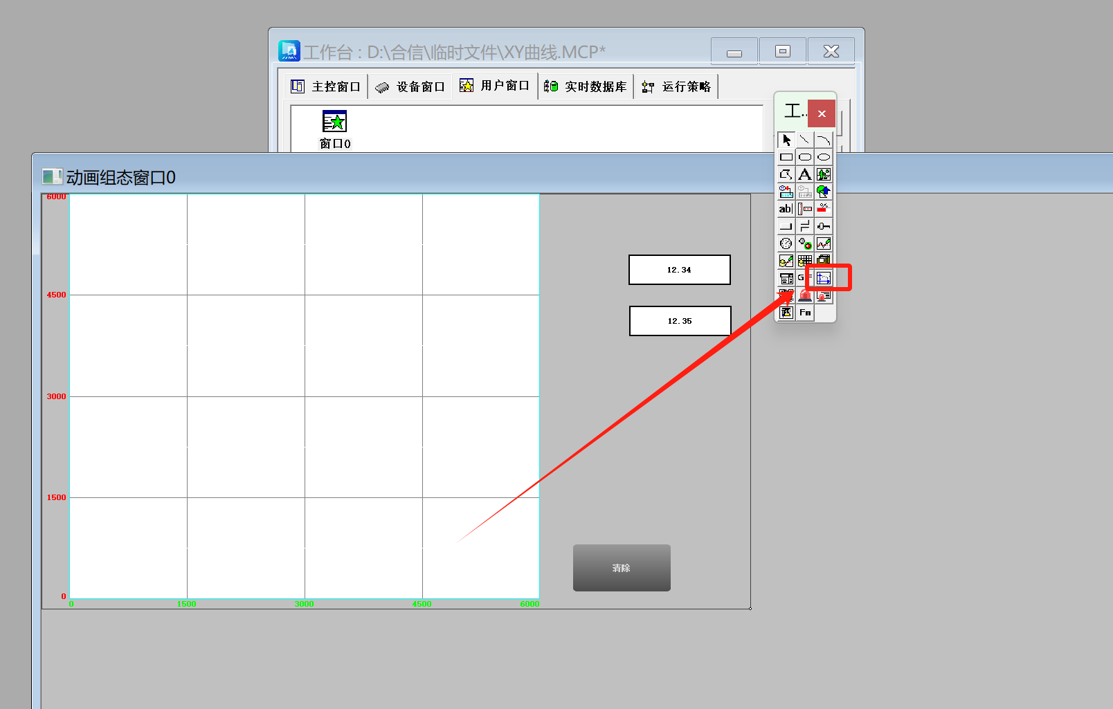

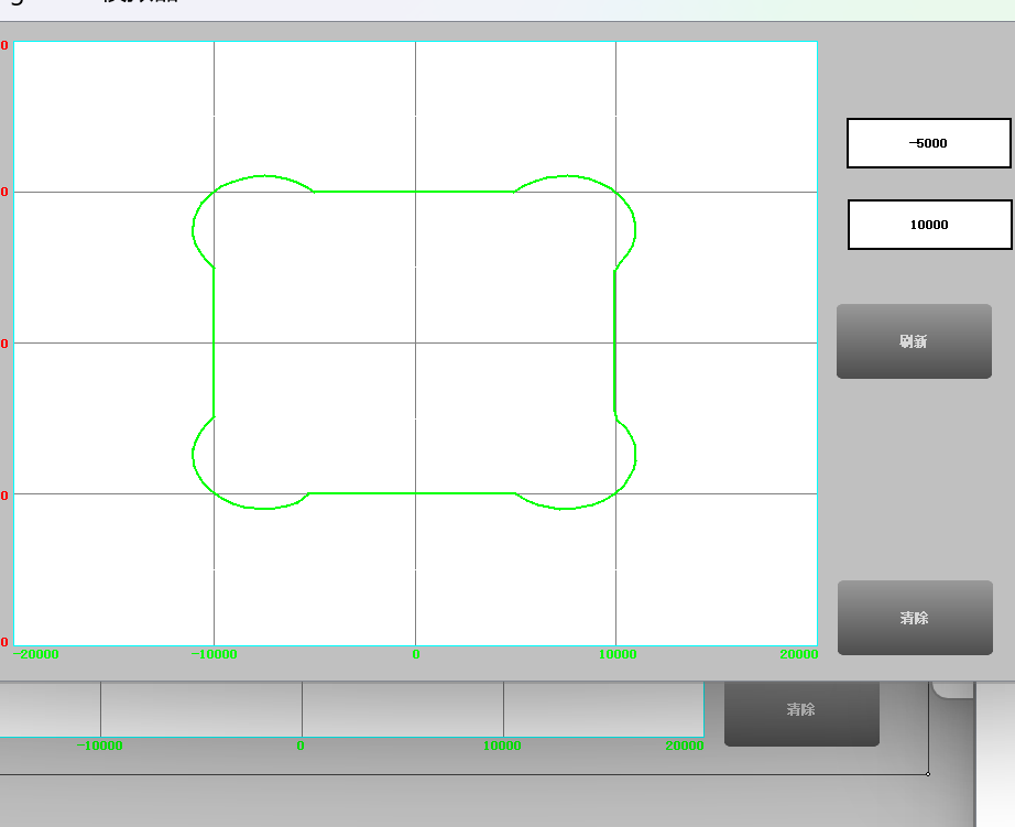

3.设置XY构件属性

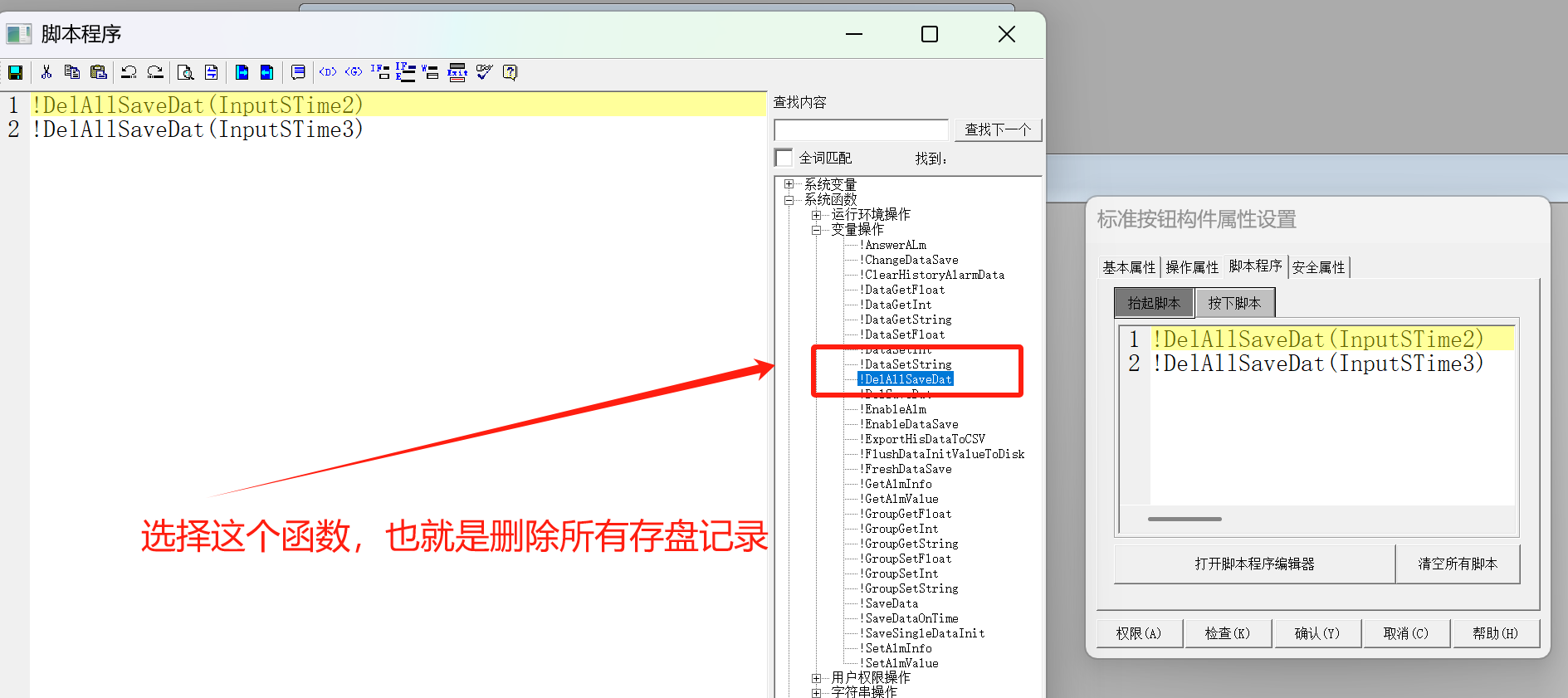

4.做一个清楚按钮,目的是可以随时清楚存盘,也就是内部函数!DelAllSaveDat
5.下面这个是效果
