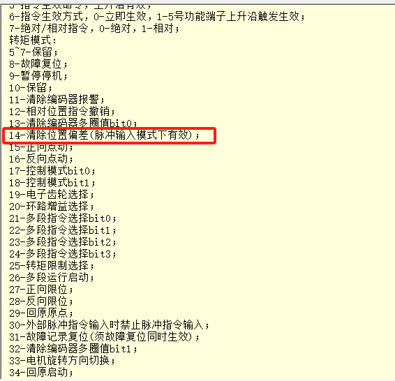

解决方法:
使用伺服的DI输入功能:14-清除位置偏差(脉冲输入模式下有效);
切换到位置模式后需要出发这个功能,伺服就会停止脉冲调整
