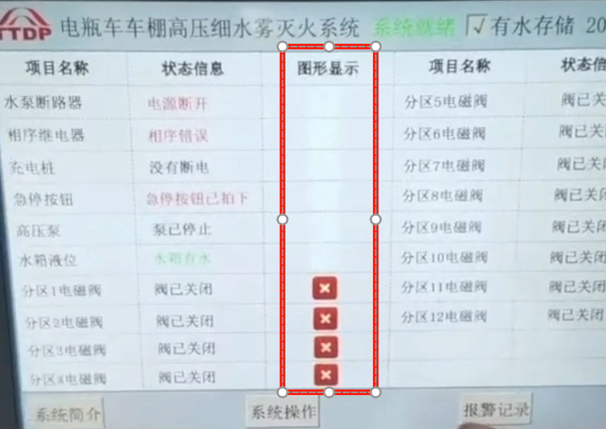

当老TP系列触摸屏程序转为新CTG系列触摸屏程序下载使用时,可能会遇到图形视图不能正常显示的问题。

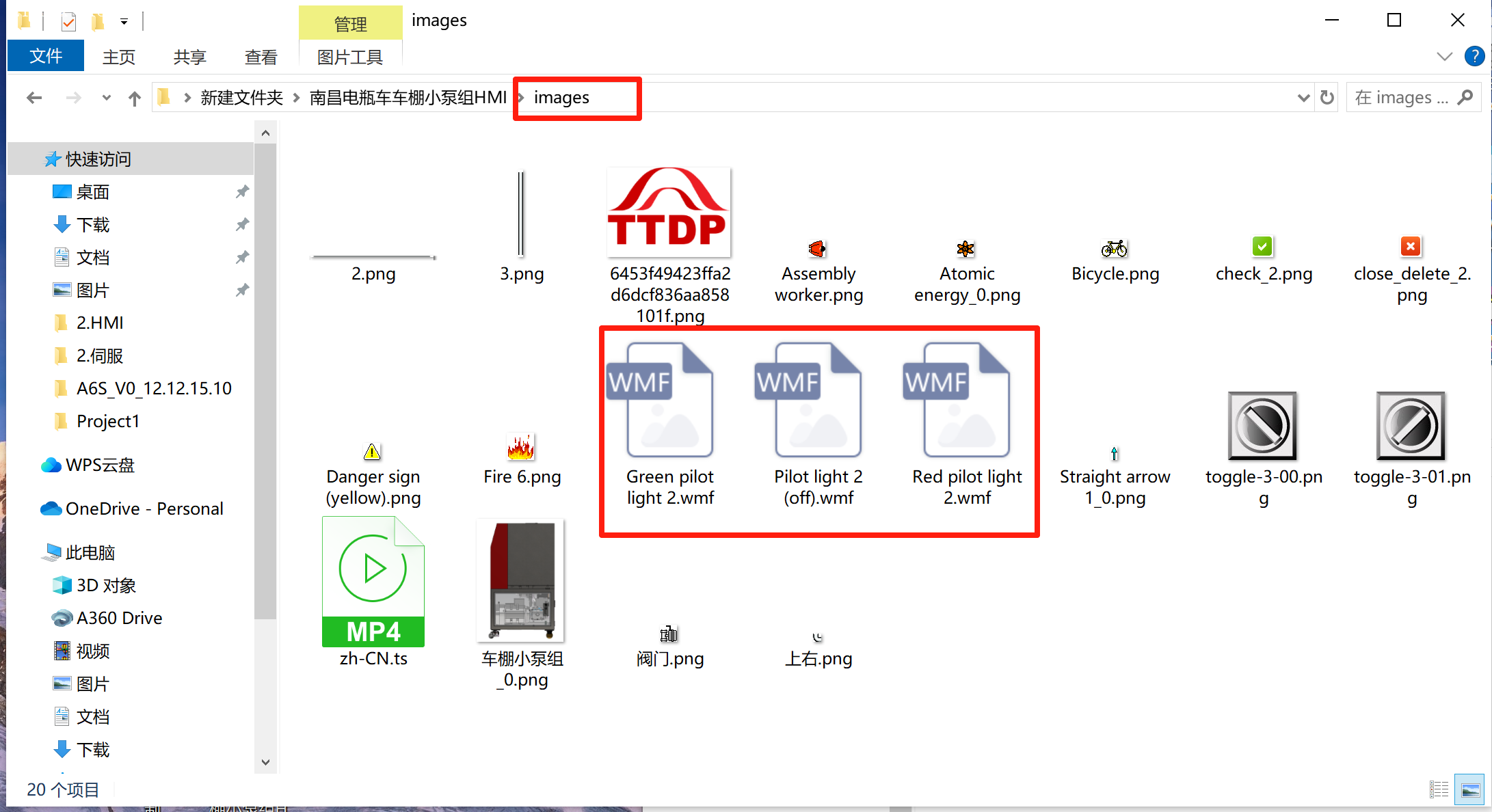

这种情况是由于程序中的图形文件为WMF格式,这种格式在CTG系列触摸屏上是不显示的(仅限于V1.04版本的触摸屏)
需要将源文件中出现这种格式的图片改为PNG类型即可解决。
