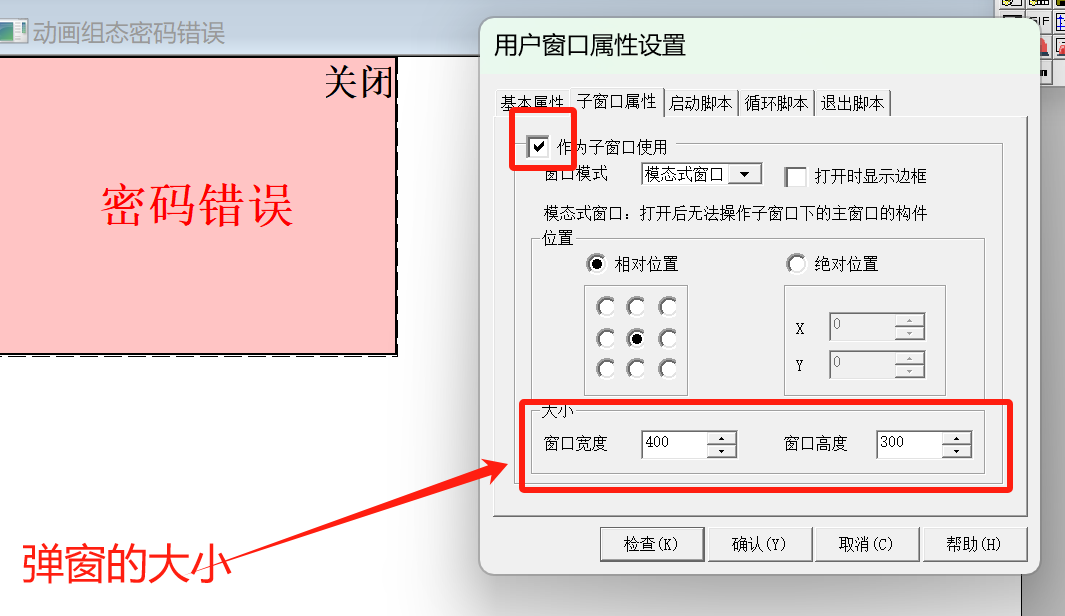

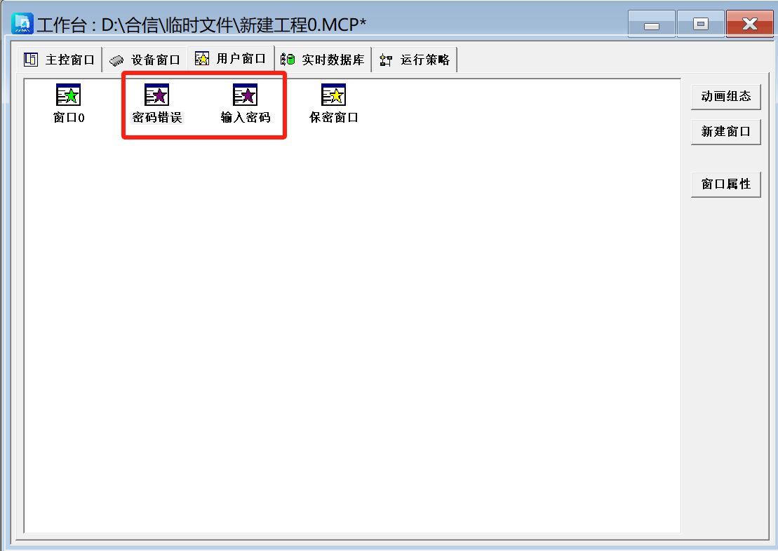

1.建立两个新的窗口,用于弹窗使用,分别是输入密码弹窗和密码错误弹窗。
2.设置好对应需求的弹窗属性,密码错误窗口只是提示作用使用,使用只做个关闭按钮即可

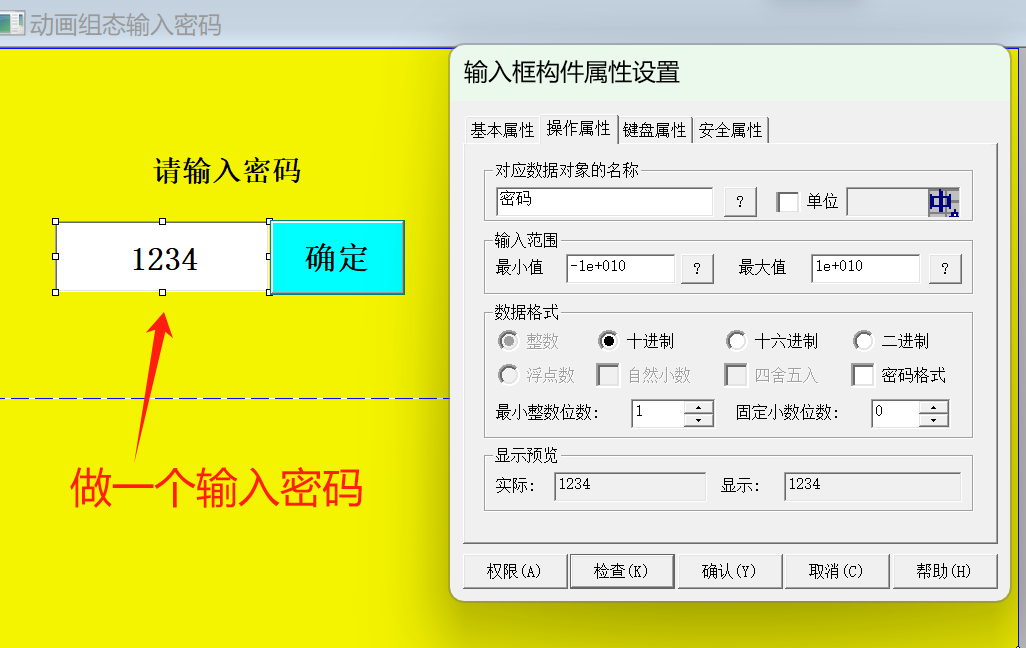

3.在输入密码窗口做一个密码输入框和一个确认密码按钮,这个密码变量可以用内部变量

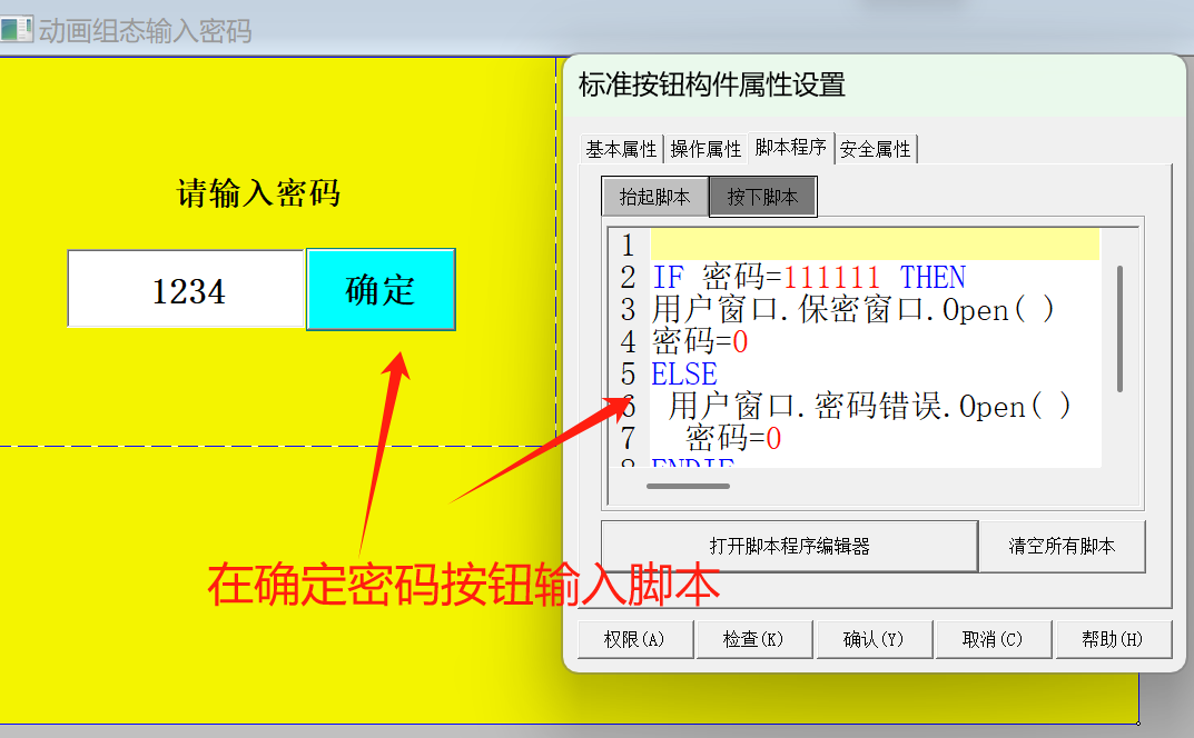

4.在确认密码按钮上写一个满足我们需要的脚本,我做的是如果密码正确就打开保密窗口并且密码清零,否则打开密码错误窗口密码清零。
IF 密码=111111 THEN
用户窗口.保密窗口.Open( )
密码=0
ELSE
用户窗口.密码错误.Open( )
  密码=0
ENDIF

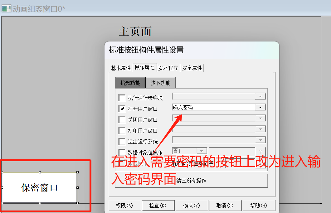

5.在需要进入保密窗口的按钮上修改为进去输入密码窗口。

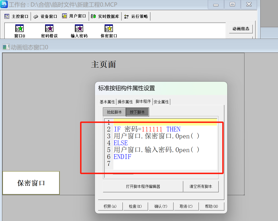

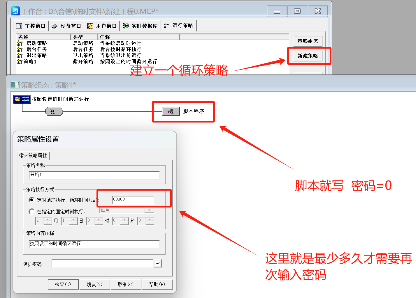

6.如果觉得每次进入都需要输入密码比较麻烦,可以添加一个循环策略。
然后确认密码按钮的脚本就得改成密码正确的时候密码不清零,错误的时候才清零。
7.然后进去保密窗口按钮就改成脚本控制,不用操作属性那进入,如下图
GMT+8, 2026-6-18 22:16 , Processed in 0.022729 second(s), 22 queries .
