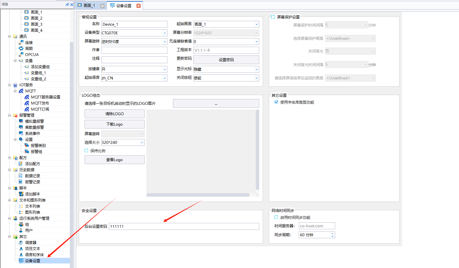

CTG系列HMI软4.1.1更新固件以后进入后台设置新增了一个后台密码设置,默认111111;当更新固件以后需要注意我们在点击顺时针4个角进后台以后就会需要输入这个密码才可以进入后台修改IP更新工程;对比之前的版本还增加了网络时间同步,字体库裁剪等功能。
