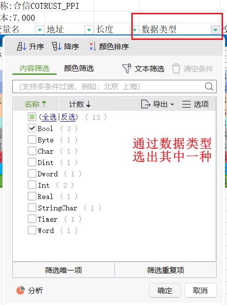

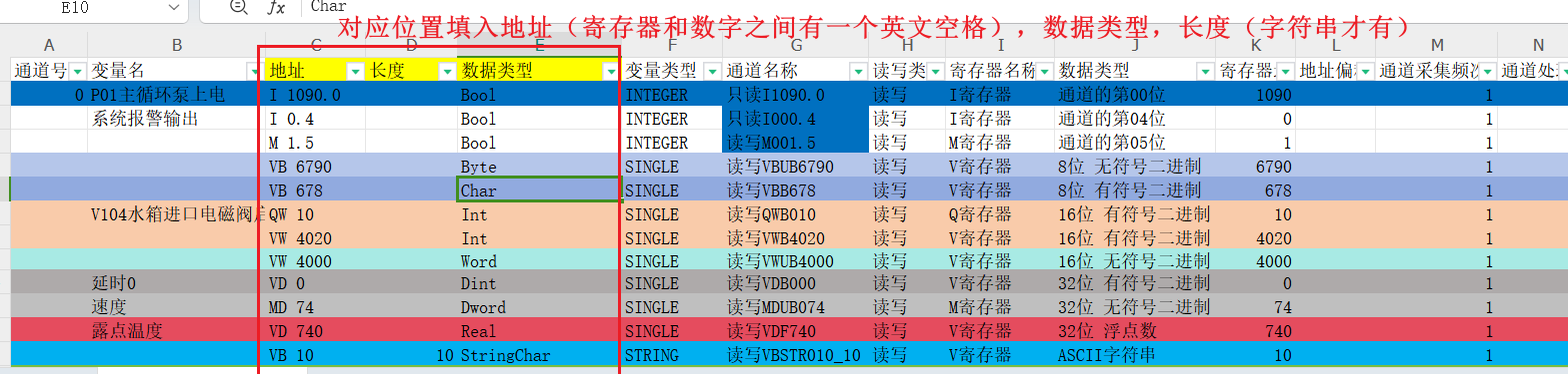

第1步填入地址,数据类型,长度
第2步选择单一数据类型

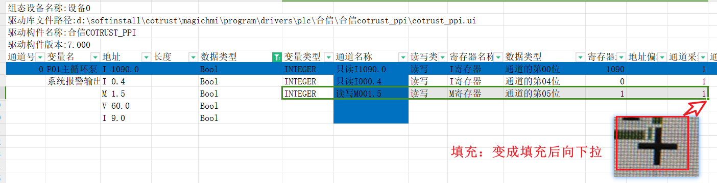

第3步填充其他项

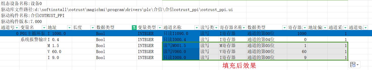

第4步,填充完后的效果
第5步,重复第2步和第3步,编辑完其他数据类型
