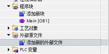

有客户使用博图V15的软件,使用了我们的277PN接口模块,配合使用了智能PID温度模块,需要导入我们PID_Setting库
因为我们库文件是使用博图V16做的,所以导入不进去,下面介绍一下如何操作:
1、找个V16或者高于V16版本的博图软件,将库文件导入进去。

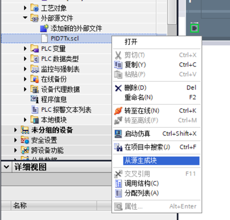

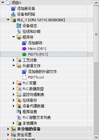

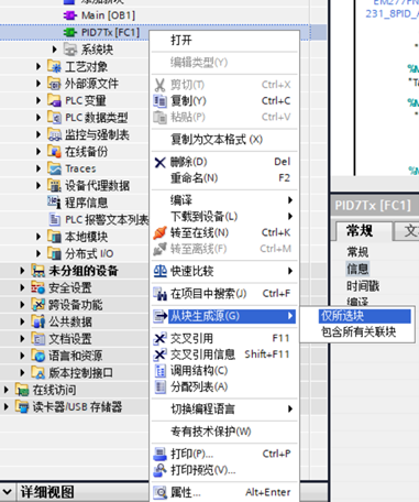

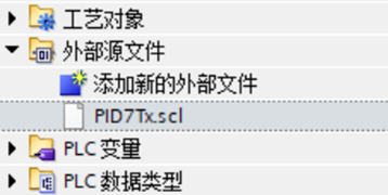

2、可以选择将FC块单独进行导出,添加到博途其他版本。现在用博途V17打开"PID7Tx"。右击FC块,选择从块生成源,由于只需要将所选的PID块进行导出,所以仅选择仅所选块,就可以生成SCL类型文件。
3、可以选择将FC块单独进行导出,添加到博途其他版本。现在用博途V17打开"PID7Tx"。右击FC块,选择从块生成源,由于只需要将所选的PID块进行导出,所以仅选择仅所选块,就可以生成SCL类型文件。
4、

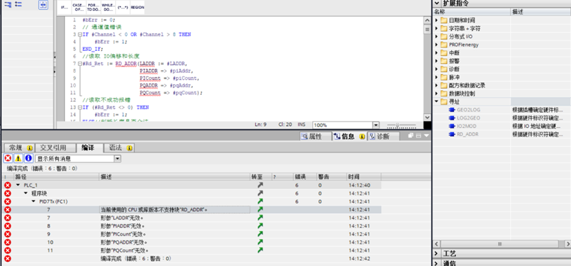

需要注意的是,"PID7Tx"中用到的指令要确保当前版本可以调用到,否则会标红报错。
