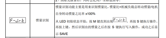

离线面板操作
将PLC和伺服之间的通信网线拔掉,然后重新上电。
将需要惯量辨识的电机位置移动至一个中间安全位置。
此时,伺服面板显示的为rdy-1
按M键切换菜单至F系列菜单,初始为F-EEP
按上下键调至F-Jrt
然后按照下图流程识别惯量并写入。
