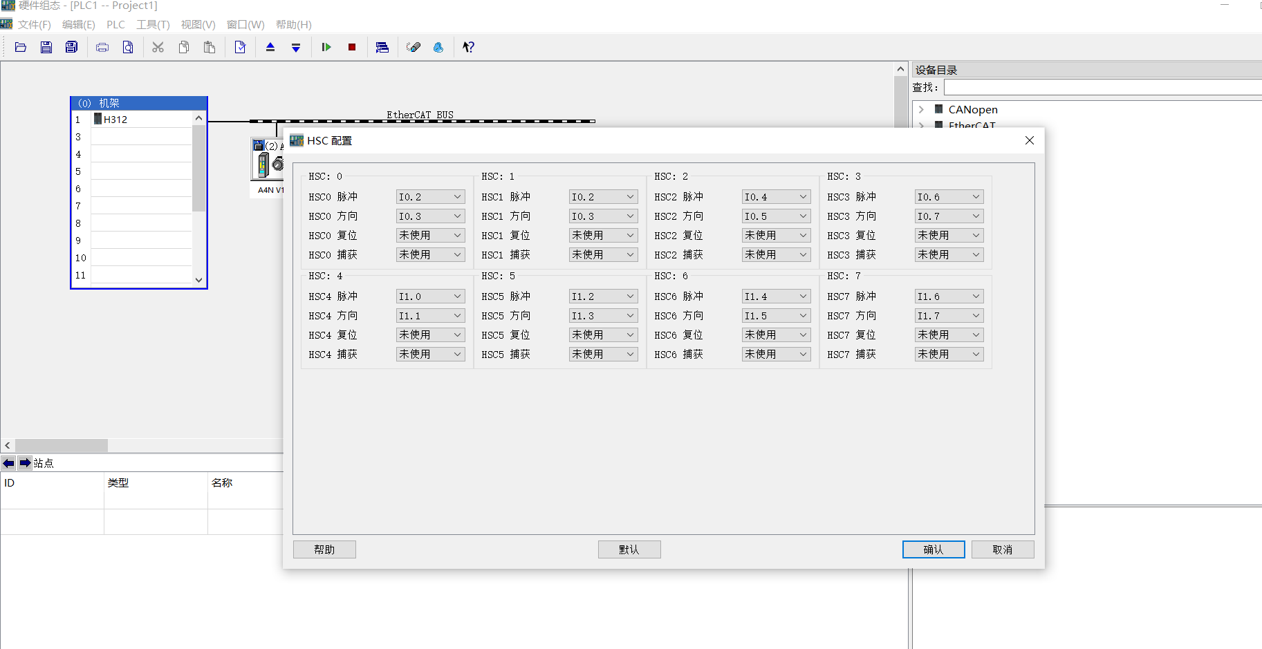

1.在硬件组态、工具、HSC配置中配置高速计数所需点位。

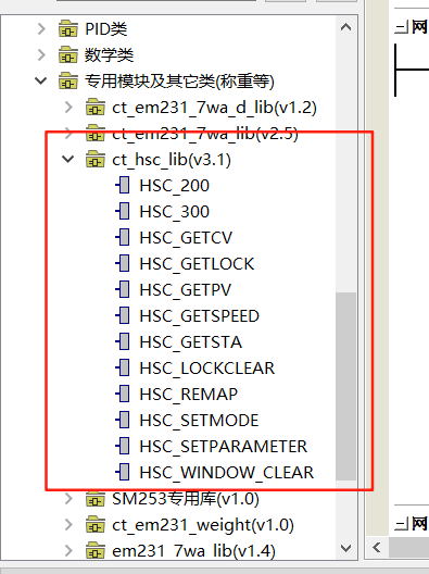

2.找到对应的Hsc库
3.根据对应的库说明调用对应的高速计数库(注意:H312使用的是HSC200的高速计数库
