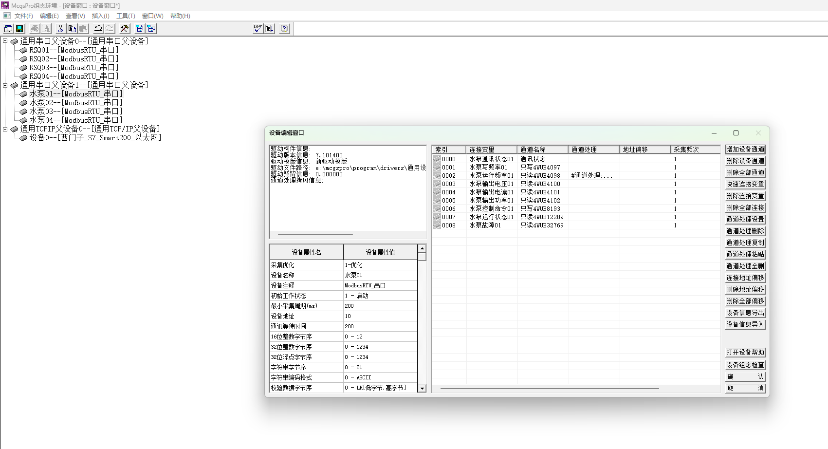

有时候使用变频器较多时,并且读取变量较多时使用合信PLC写modbus_Rtu时就会感到非常头疼,这时候我们可以使用触摸屏和变频器进行通讯再降数据下发到PLC操作如下

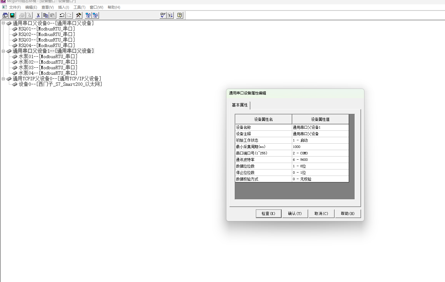

添加串口父设备
添加modbusRtu子设备
这里我们选用com3  引脚接线定义可查阅说明
这里组态好通讯的变量,需要注意的是,只读的变量不要组态成读写否则就读取失败

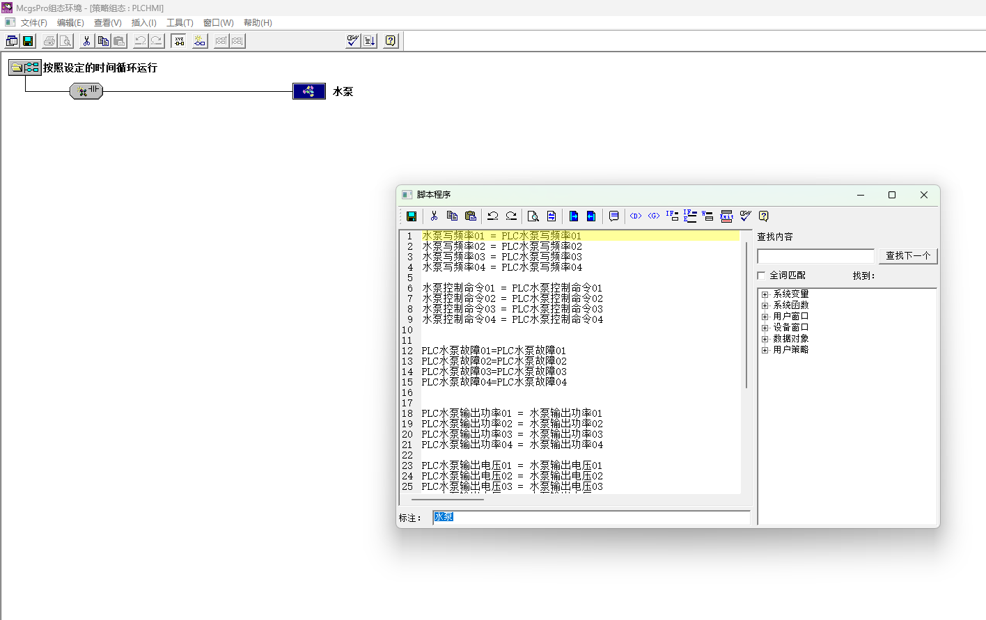

然后再在运行策略里添加脚本进行和PLC数据交互
这里PLC变量建立不在说明
运行策略如下图
下载到实际屏幕里测试通讯效果就可以了.
