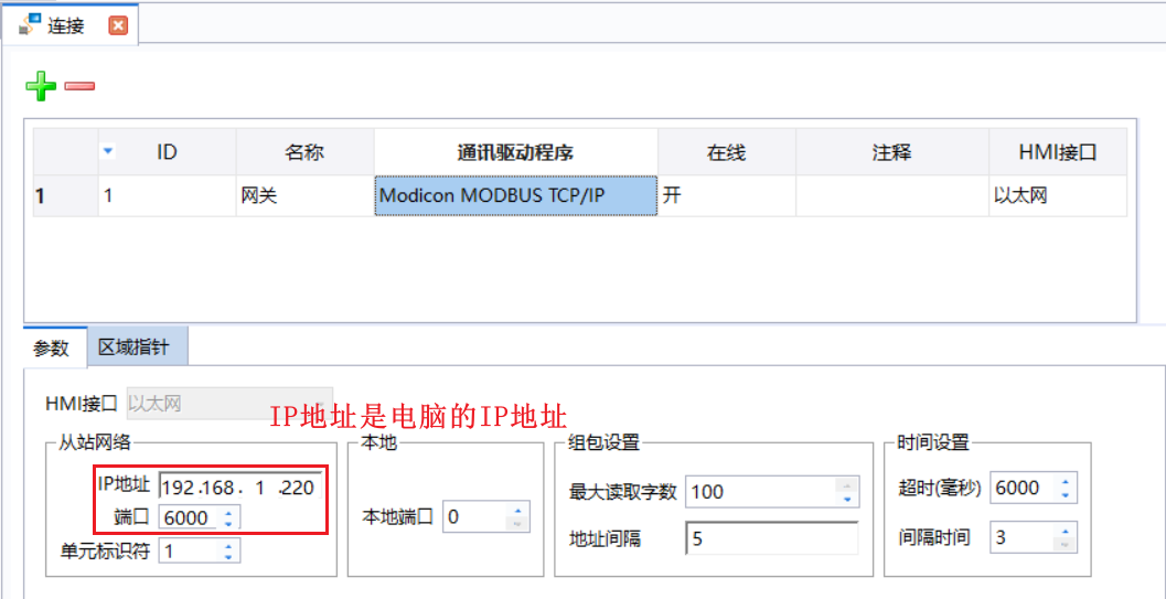

需要设置连接IP为电脑ip和端口号(默认502或者其他)

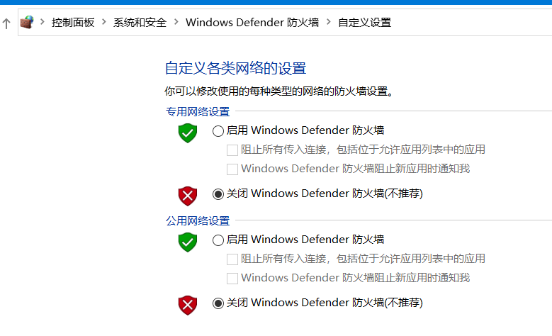

必须关闭防网络火墙才能通讯上

一、屏组态HMI连接设置

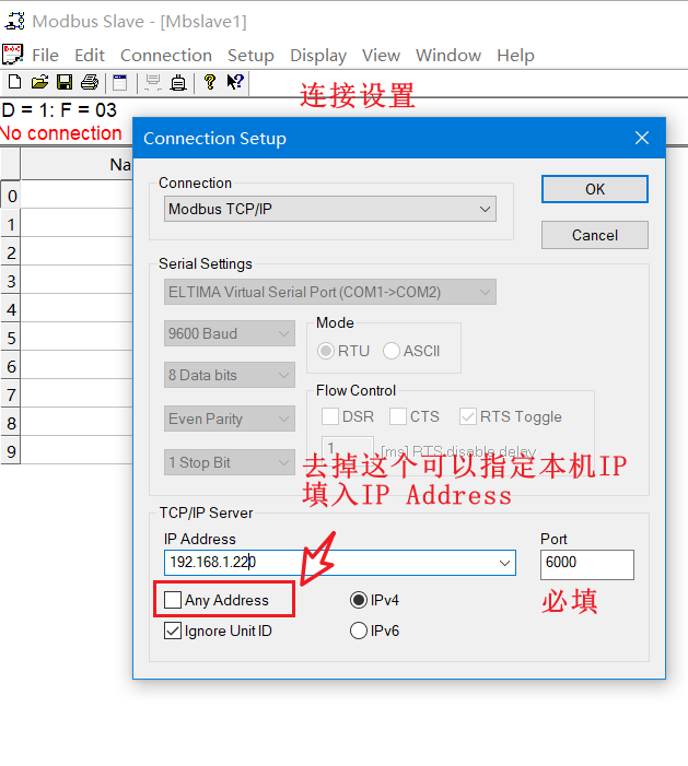

3.1连接设置

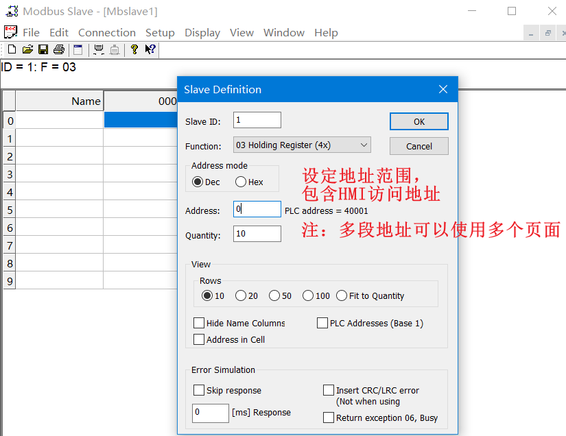

3.2地址范围设置

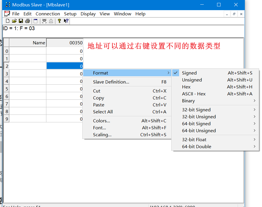

3.3地址数据类型设置
