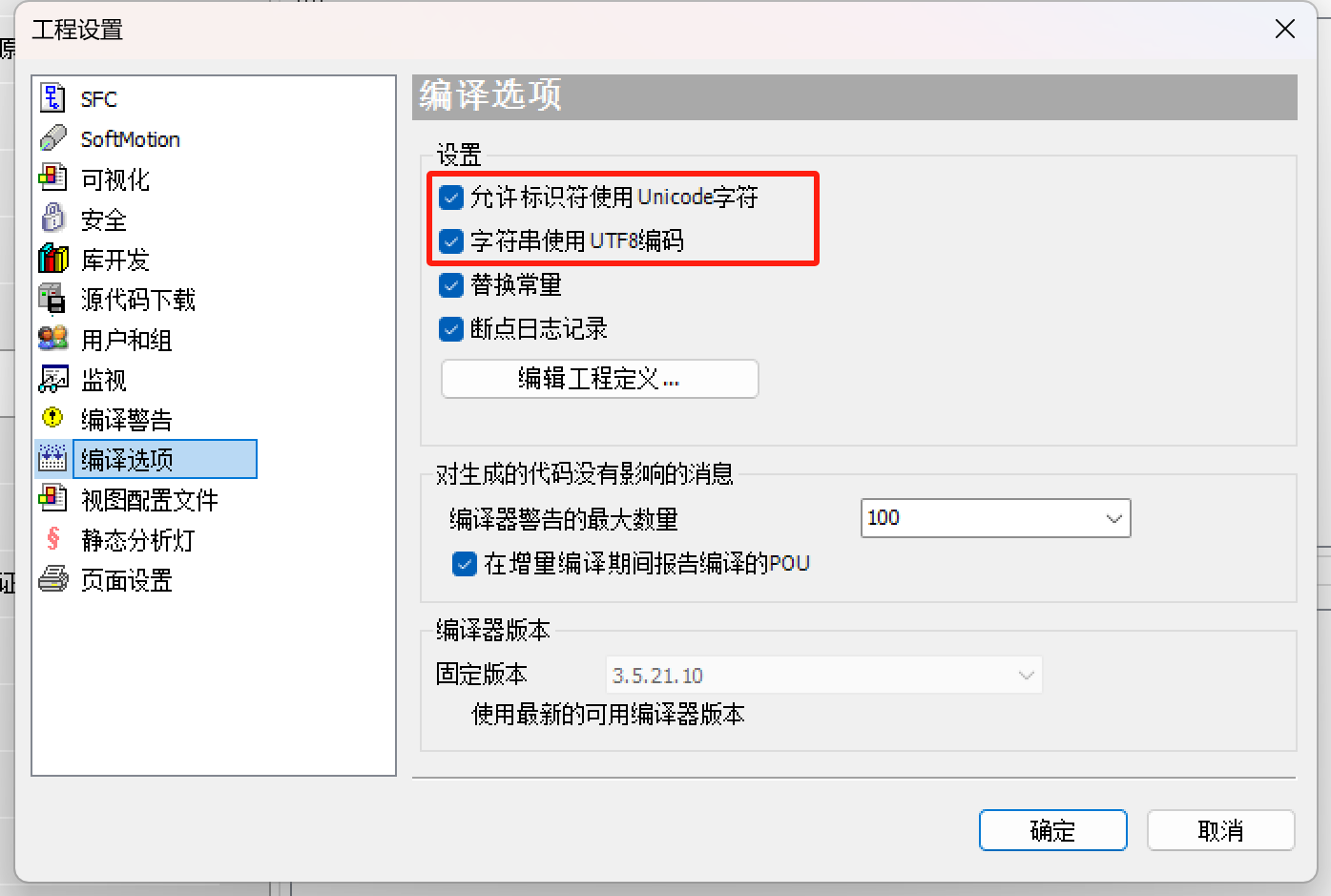

前言:本帖主要说明如何在CODESYS标签通讯使用中文标签,常规标签通讯创建可参考之前论坛帖子。
CODESYS标签通讯功能应用
http://bbs.co-trust.com/forum.ph ... 71&fromuid=2308
(出处: 合信论坛)
正文:
1、CODESYS版本需求:3.5.20及以上
标准平台需要编程环境版本在3.5.20及以上并勾选UTF-8编码。其他厂家在低版本能正常通讯是有做过二次开发。

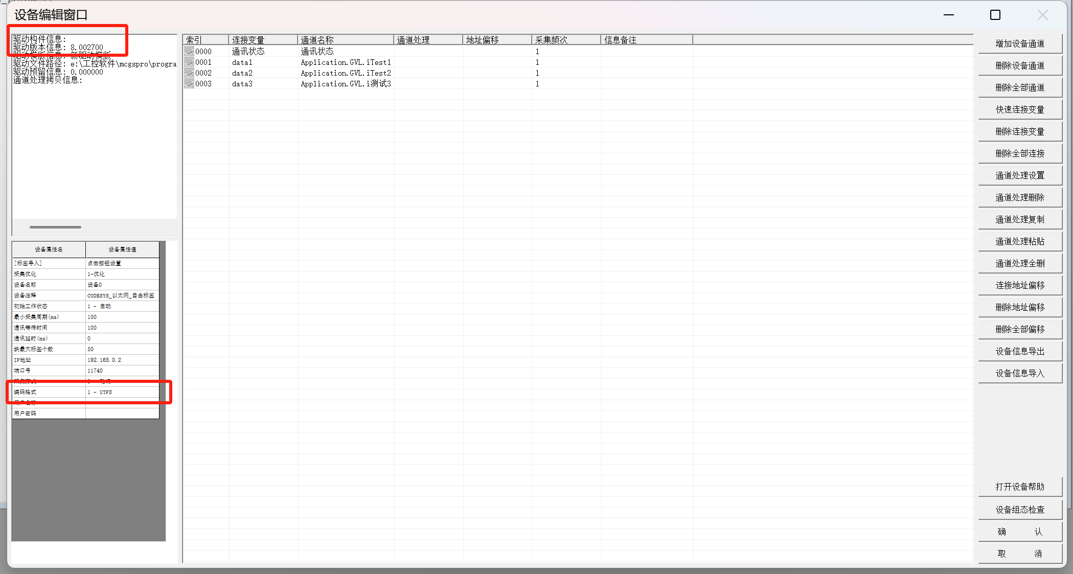

2、触摸屏驱动需求:支持UTF8编码
本测试使用 McgsPro 3.5.1.7267 编程软件;驱动版本信息:8.002700;编码格式:1-UTF8
(测试时使用软件在线仿真时无法通讯,下载到触摸屏可正常通讯,一切以实际为主)
