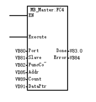

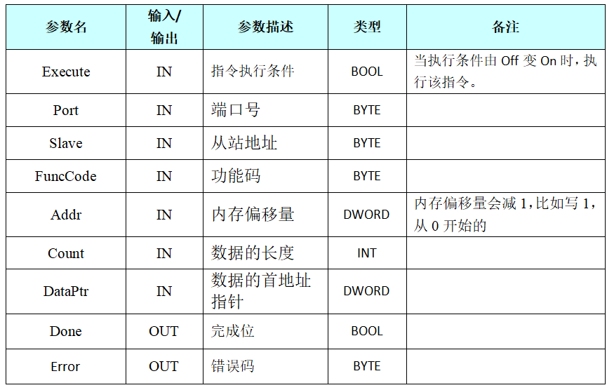

刀片式H312ModBus库:
参数说明:
功能码:
读0x-------1     读1x--------2
读2x-------3     读3x--------4
写单个0x--------5         写单个4x--------6
写多个0x--------15      写多个4x--------16

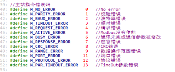

错误码:
