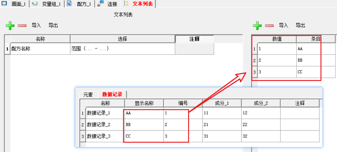

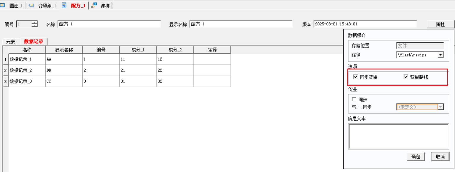

1.创建一个配方_1,
        【属性】选择【同步变量】,和选择【变量离线】
        并设置好3组不同配方数据
2.【文本列表】设置三个名称和3个配方数据名称一样,数值和名称对应起来

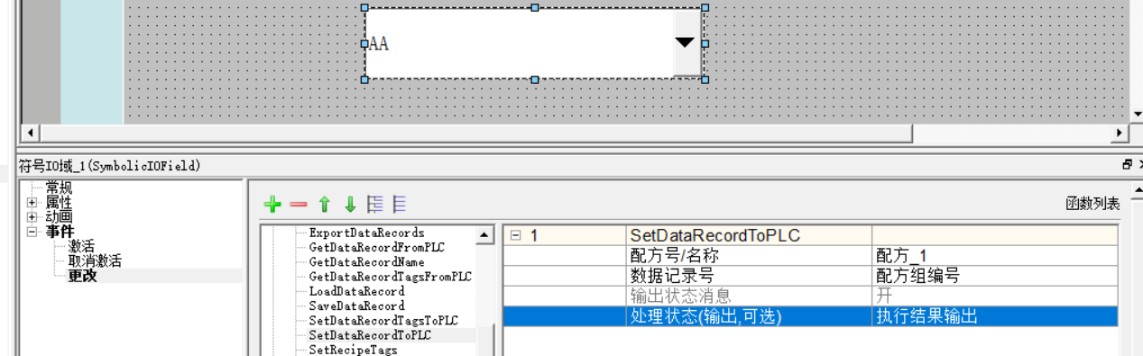

3.使用【符号IO域】控件绑定【文本列表】和变量
4.利用【符号IO域】【事件】【更改】,使用【配方下载函数】实现下载
