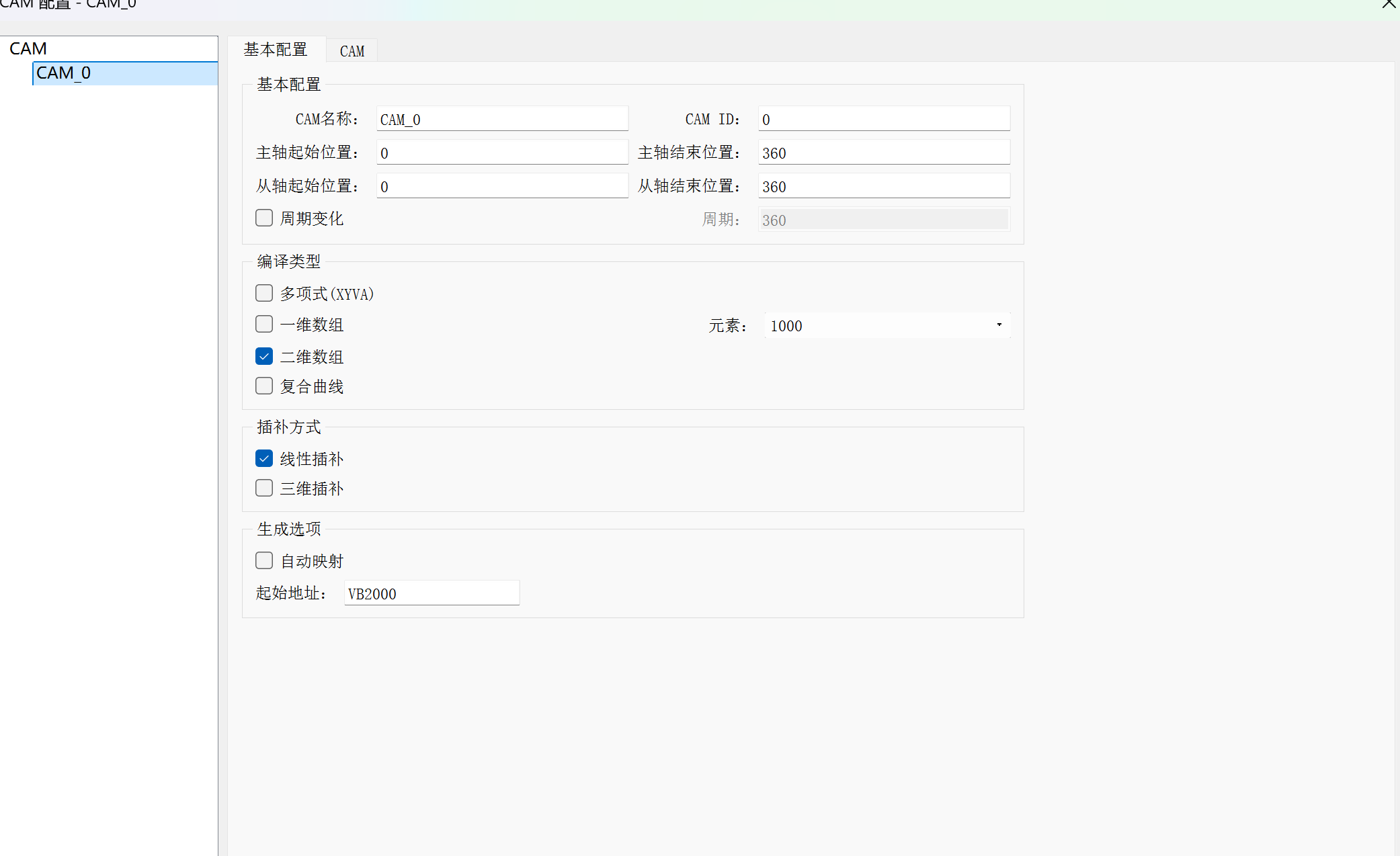

1.建立凸轮表,选择二维数组,元素有128、256、1000三个选择,根据自身需求设置,我这里选择1000

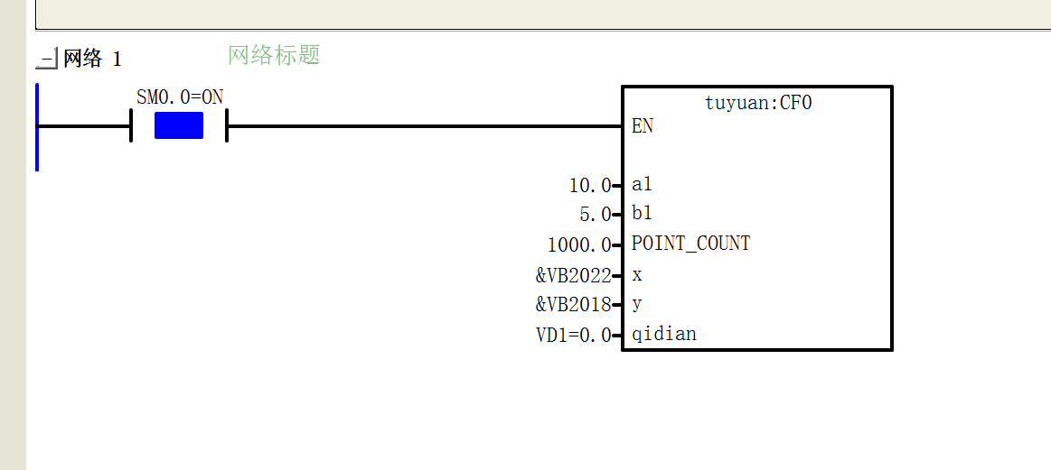

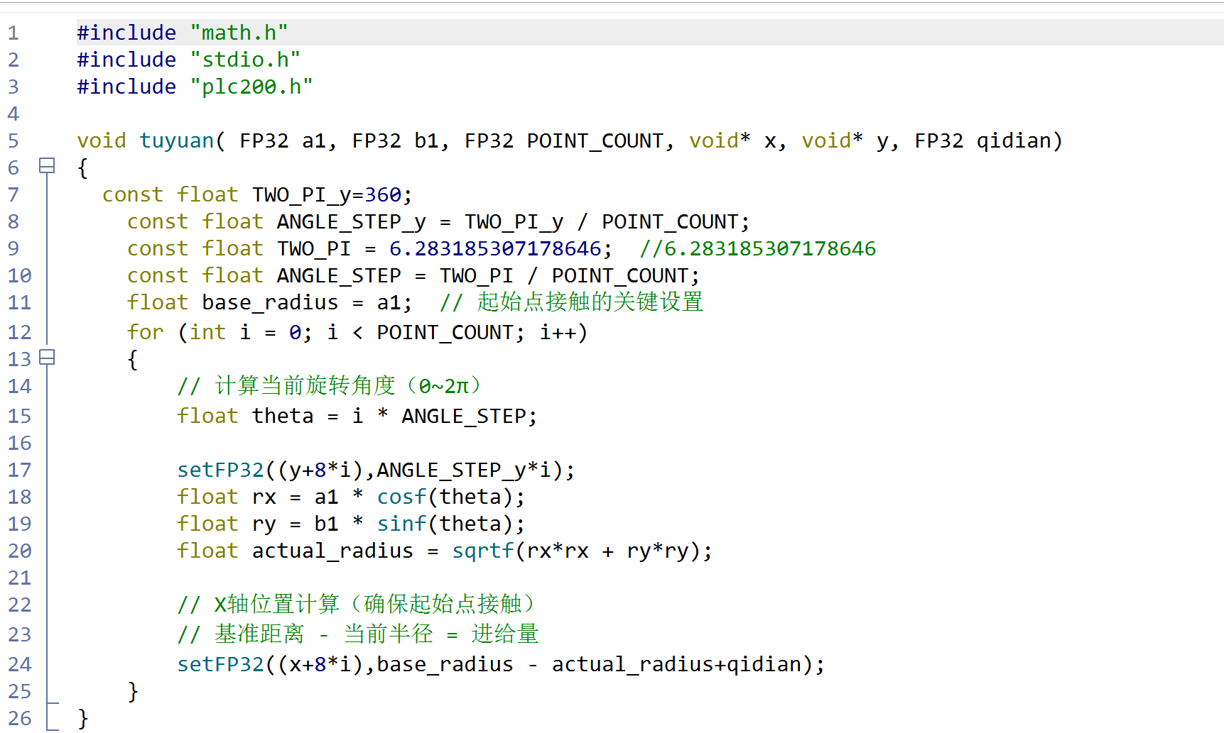

2.计算主轴从轴的运行轨迹,下面是通过c函数计算一圈中主轴对应从轴的位置数据以及可以通过设置指针把数据写到凸轮表
3.调用这个c程序,设置椭圆的长半轴和断半轴和我们需要的点数以及我们需要写入的指针。

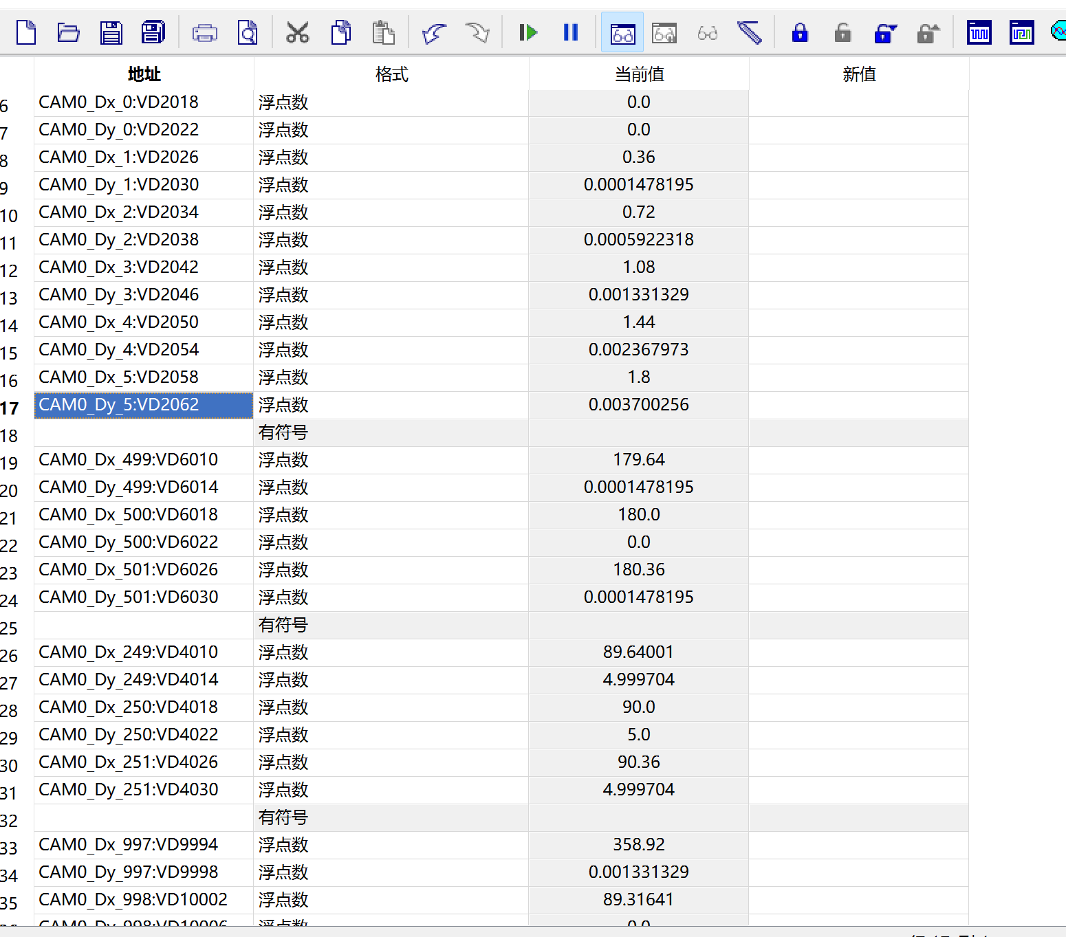

4.可以用监控表初步查看计算是否正确

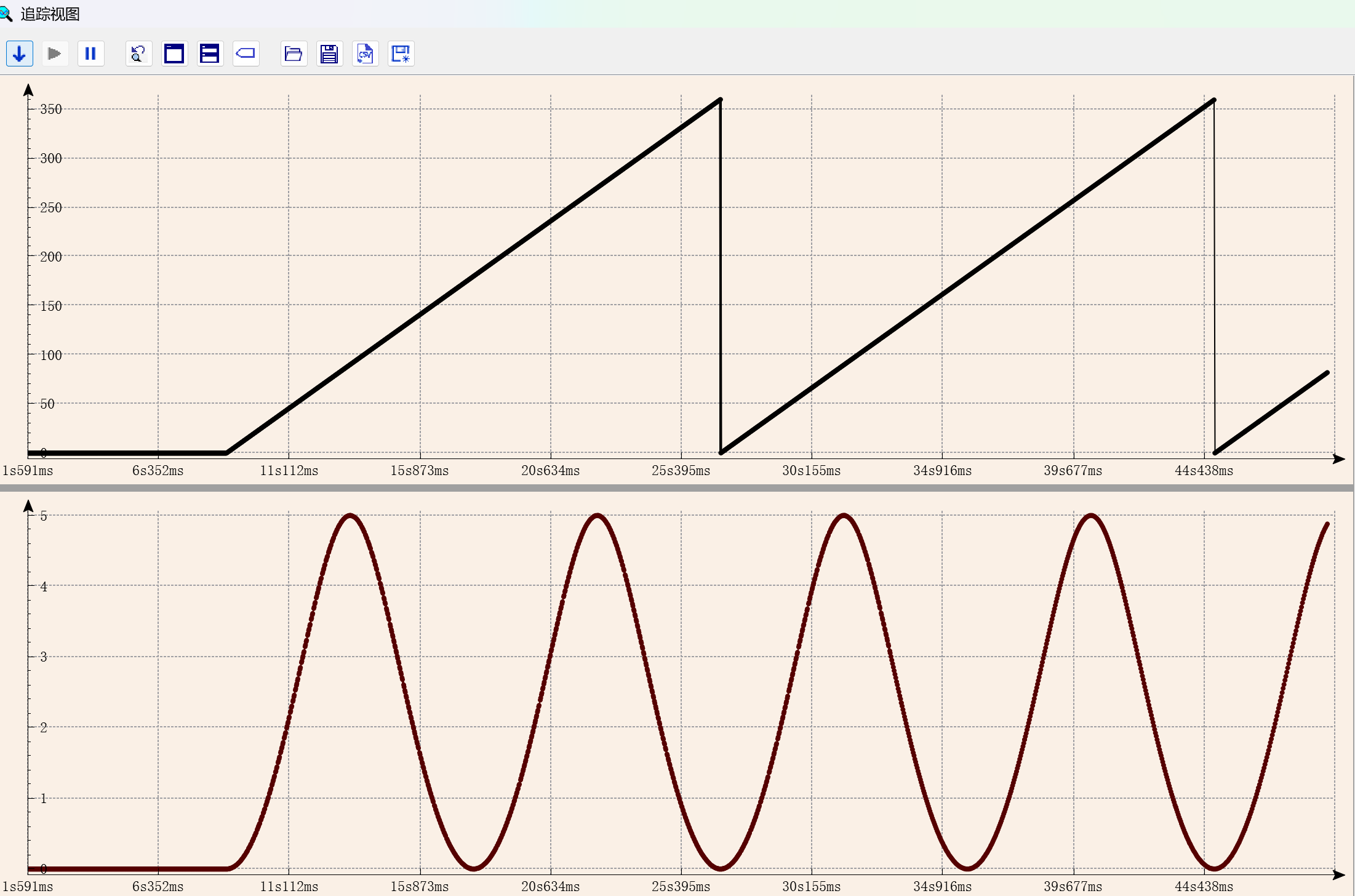

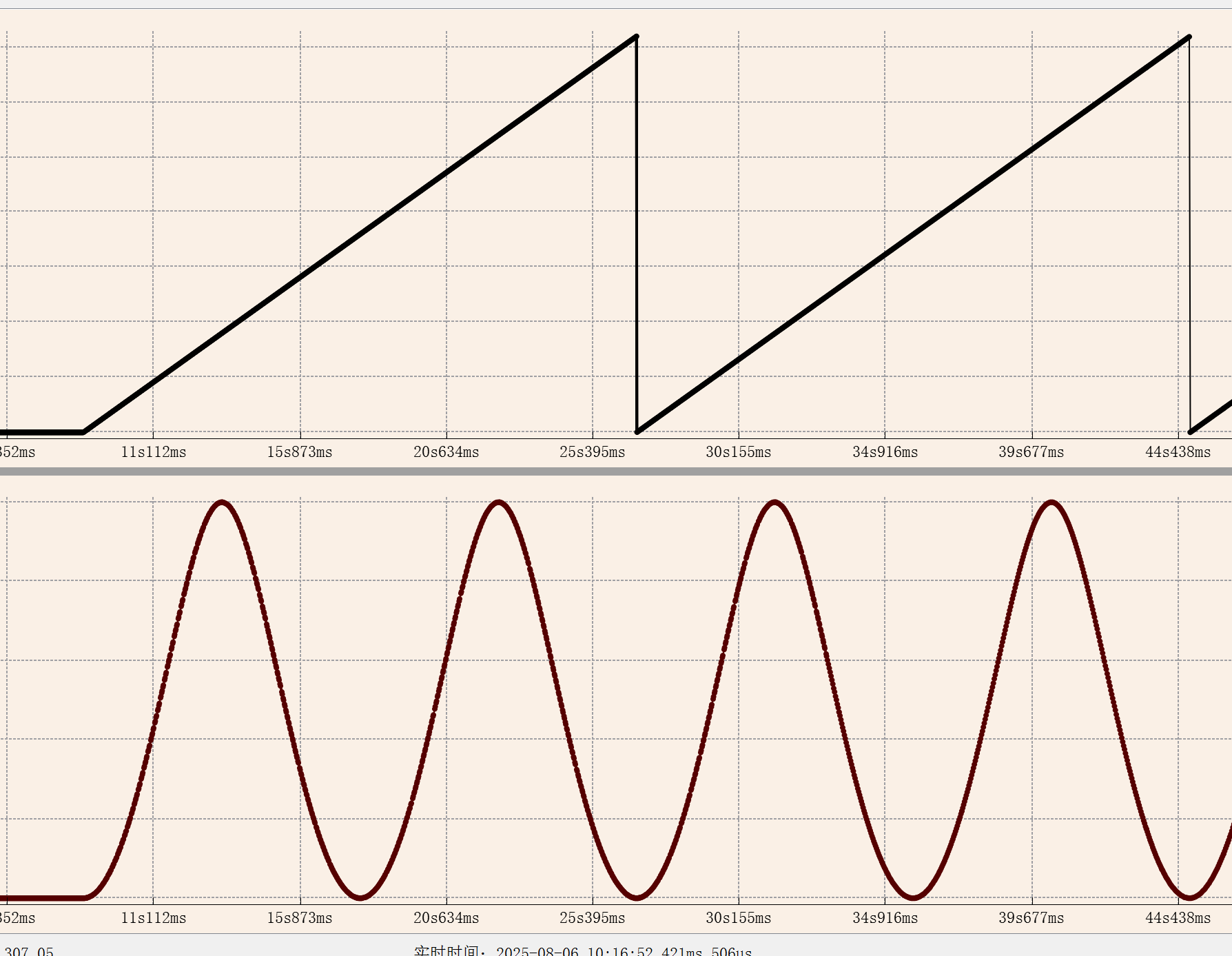

5.这个是跑出来的轨迹,主轴跑一圈从轴按凸轮表数据跑
