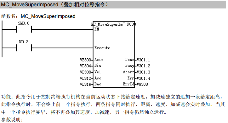

指令介绍

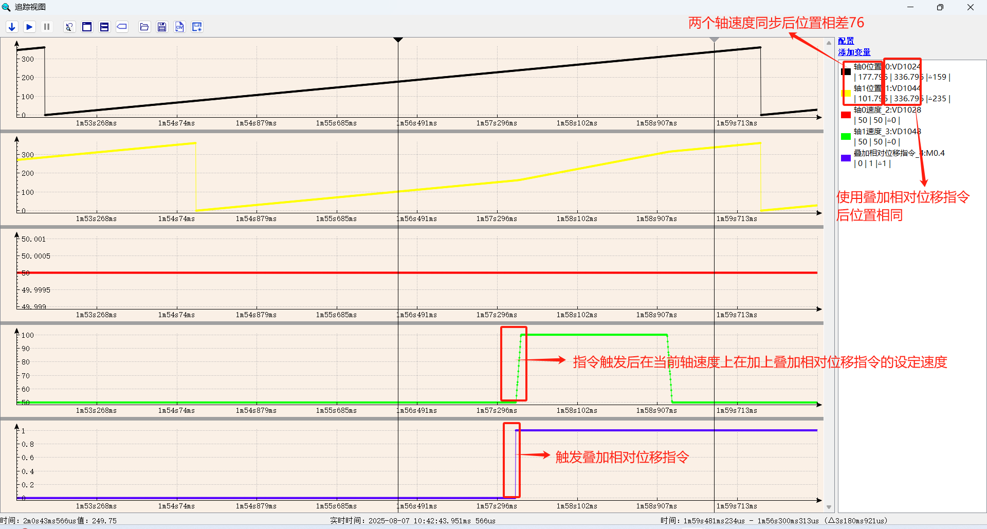

在实际应用中,有两个轴需要速度与位置同步运行,但是精度需求不高,可以使用MC_GearIn进行速度同步,然后根据两个轴的位置差值使用MC_MoveSuperImposed将差值补上,这样就没有必要通过凸轮来实现位置与速度的同步,如下图所示:

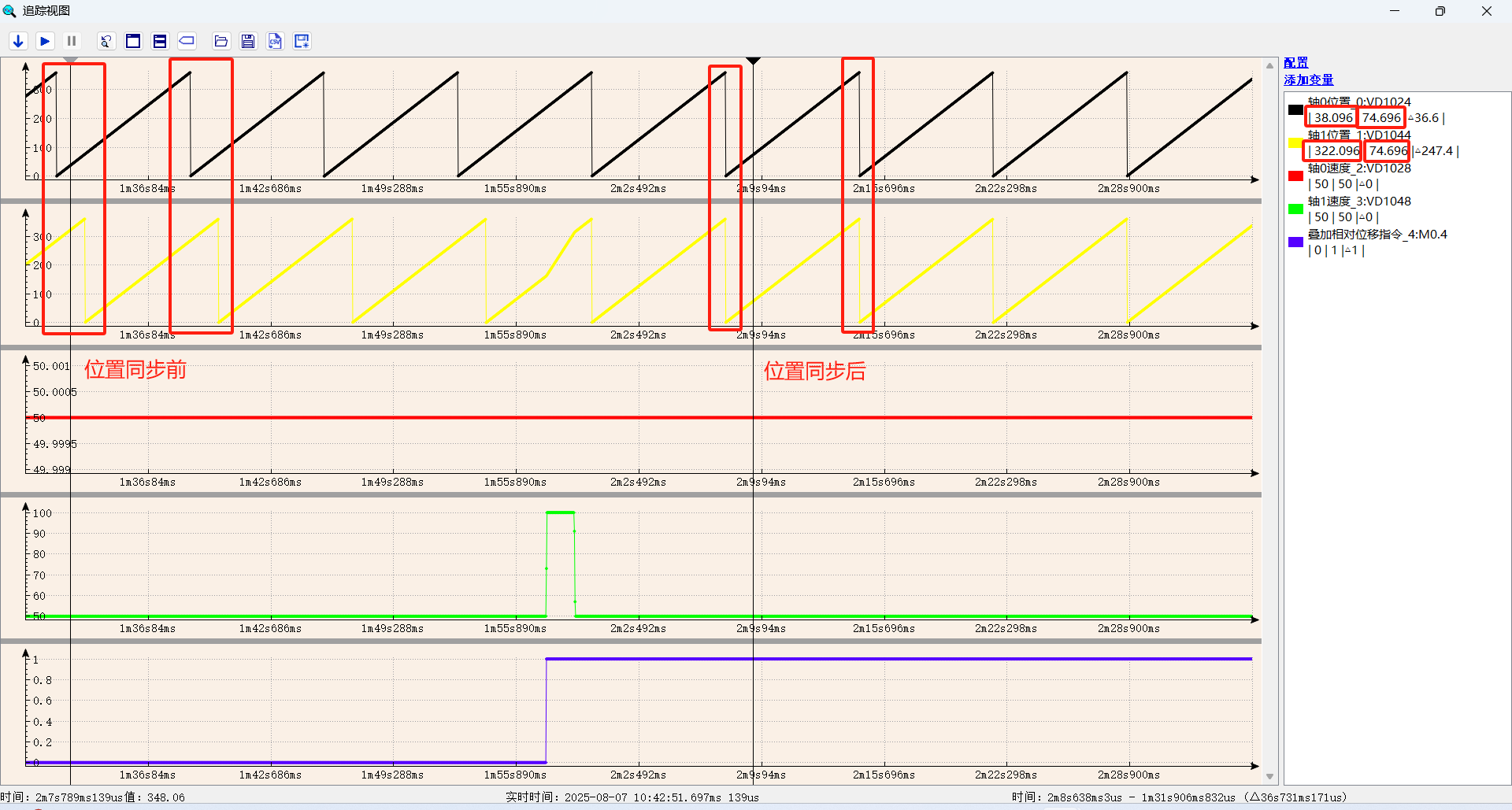

位置同步前与同步后的比较:

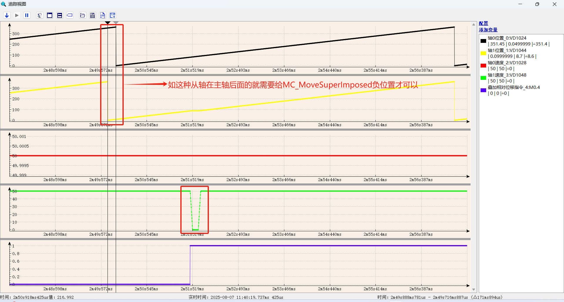

注意:速度同步后从轴位置在主轴前面,叠加相对位移指令位置Dis的值要为正;速度同步后从轴位置在主轴后面,叠加相对位移指令位置Dis的值要为负。
如图所示:
