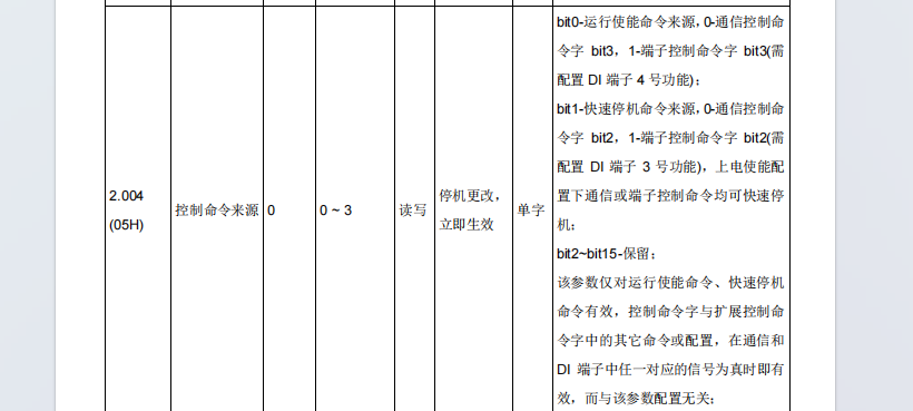

1.P2.004更改为0

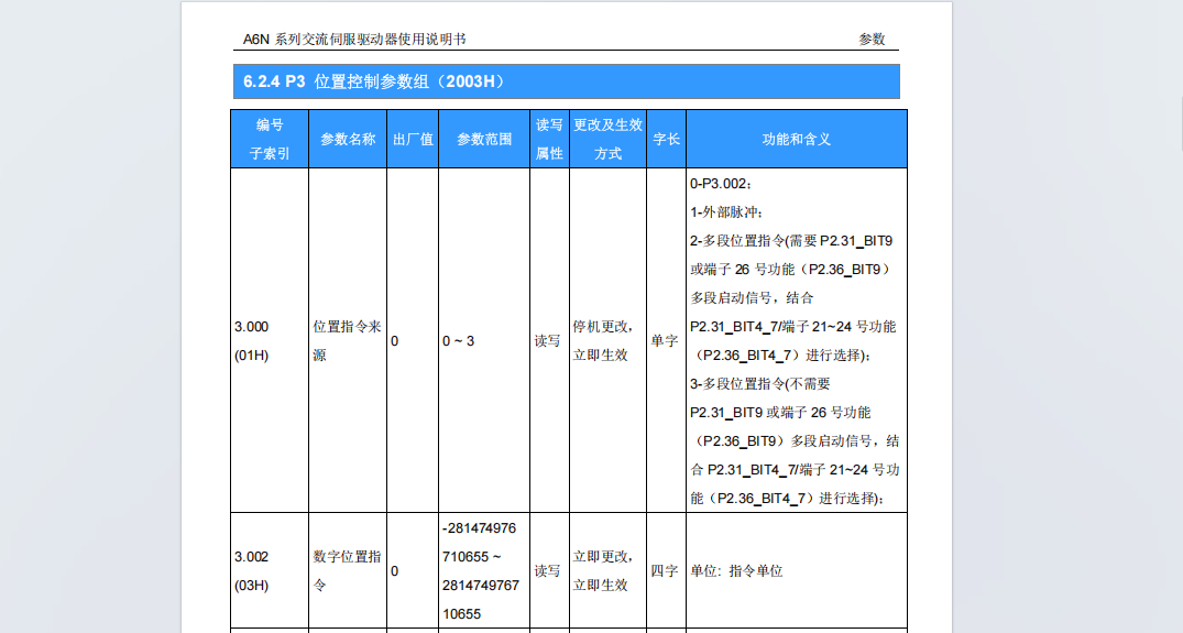

2.P3.000(位置命令来源)更改为0
再次点击试运行启动后可以看到伺服已使能,点击正转或者反转伺服电机按照设定的正转反转位置进行运行。
