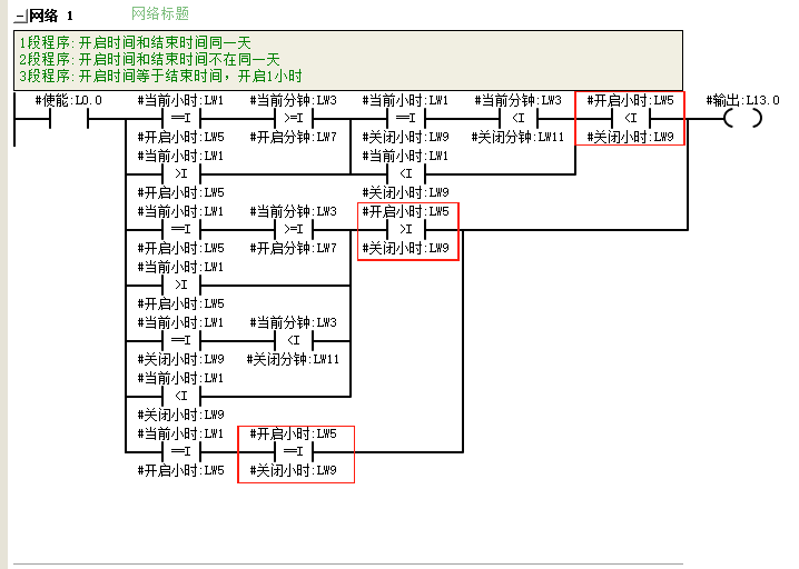

比如1时间段8点开,11点关,2时间段12点开,18点关,3时间段20点开,第二天3点关等。感觉白天都好解决,读取当前时间,可以判断当前时间如果大于第一段时间设定的开小于第一段时间设定的关,那么设备开启,如果大于第一段设定的关,那么设备关闭。就是晚上到凌晨那里不好搞,  翻天了之后,23.59分之后,就是00.00了,不好判断。1:其实就是用开启时间与关闭时间比较;判断是否跨天。2:开启时间<关闭时间,为一天;那么判断开启时间<=当前时间<=结束时间。3:开启时间>关闭时间,为跨天;那么判断开启时间<=当前时间。如下主程序
如下子程序

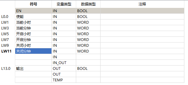

变量表
