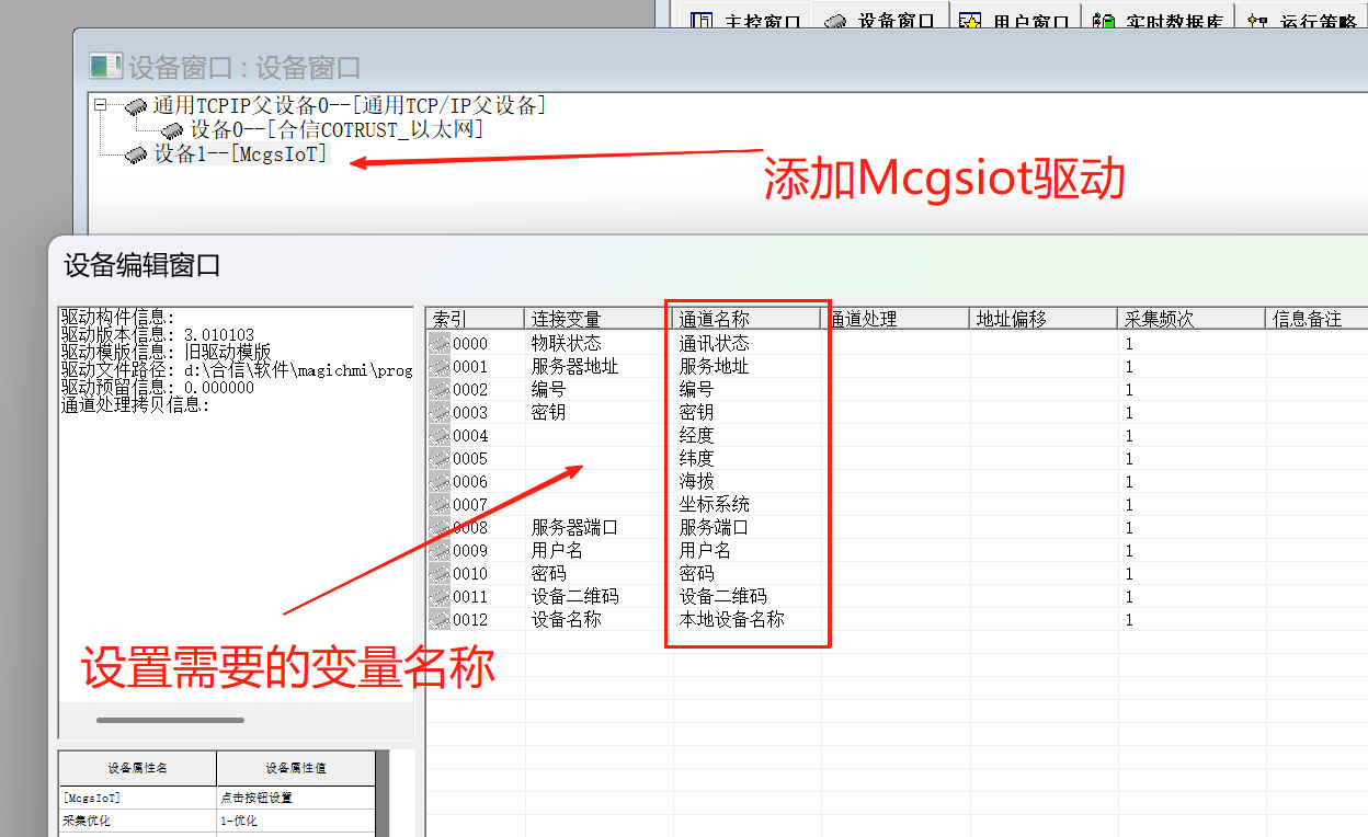

1.添加驱动,添加了之后变量自动生成,我们只需要设置名称即可。

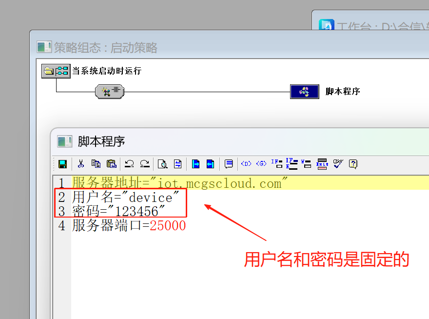

2.写个启动策略,把服务器地址,用户名,密码,服务器端口设置进去。需要注意的是用户名和密码是固定的。

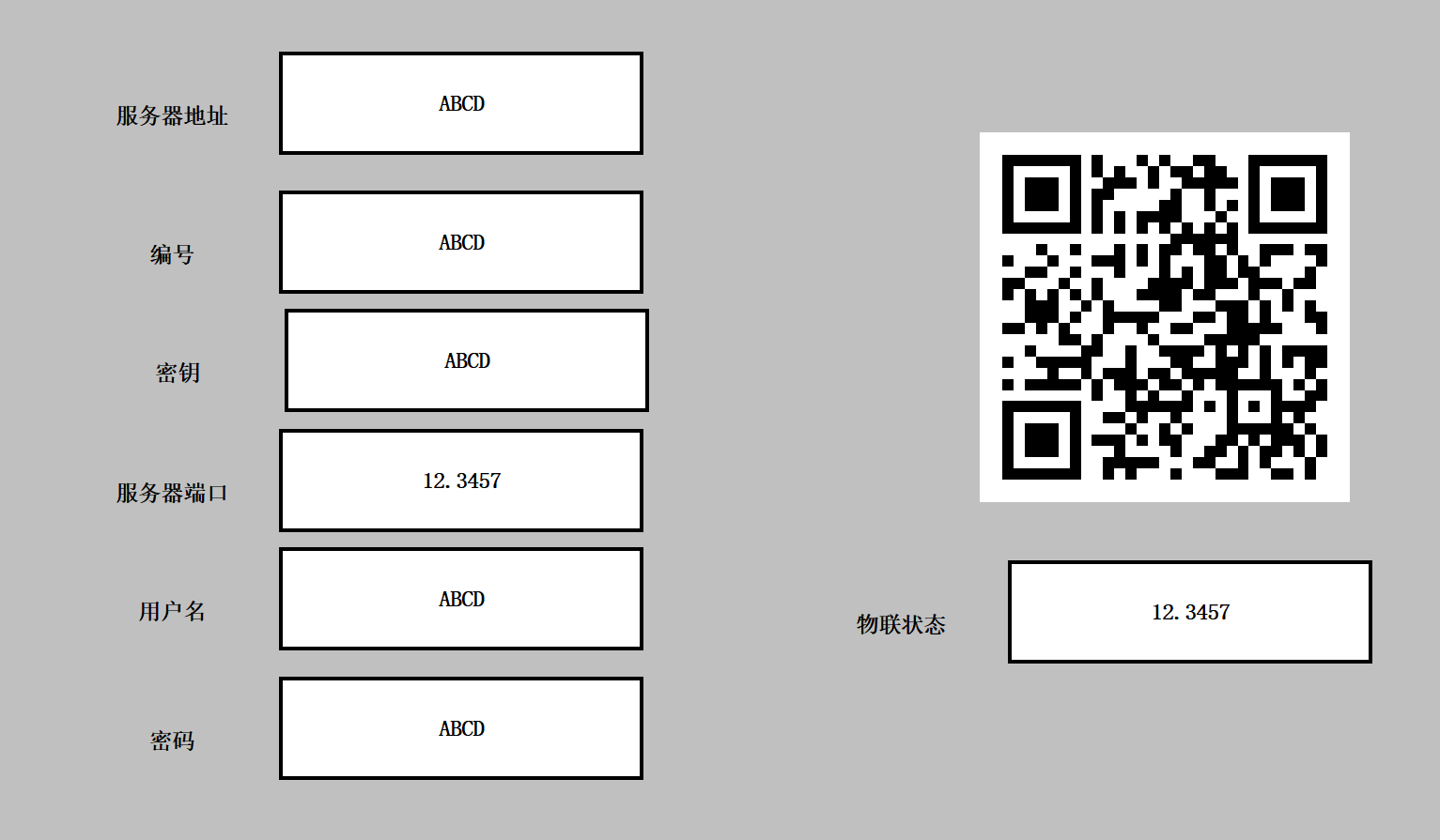

3.做个页面,把我们需要的都读取出来,这里需要注意数据类型,可以回到驱动变量那边去看

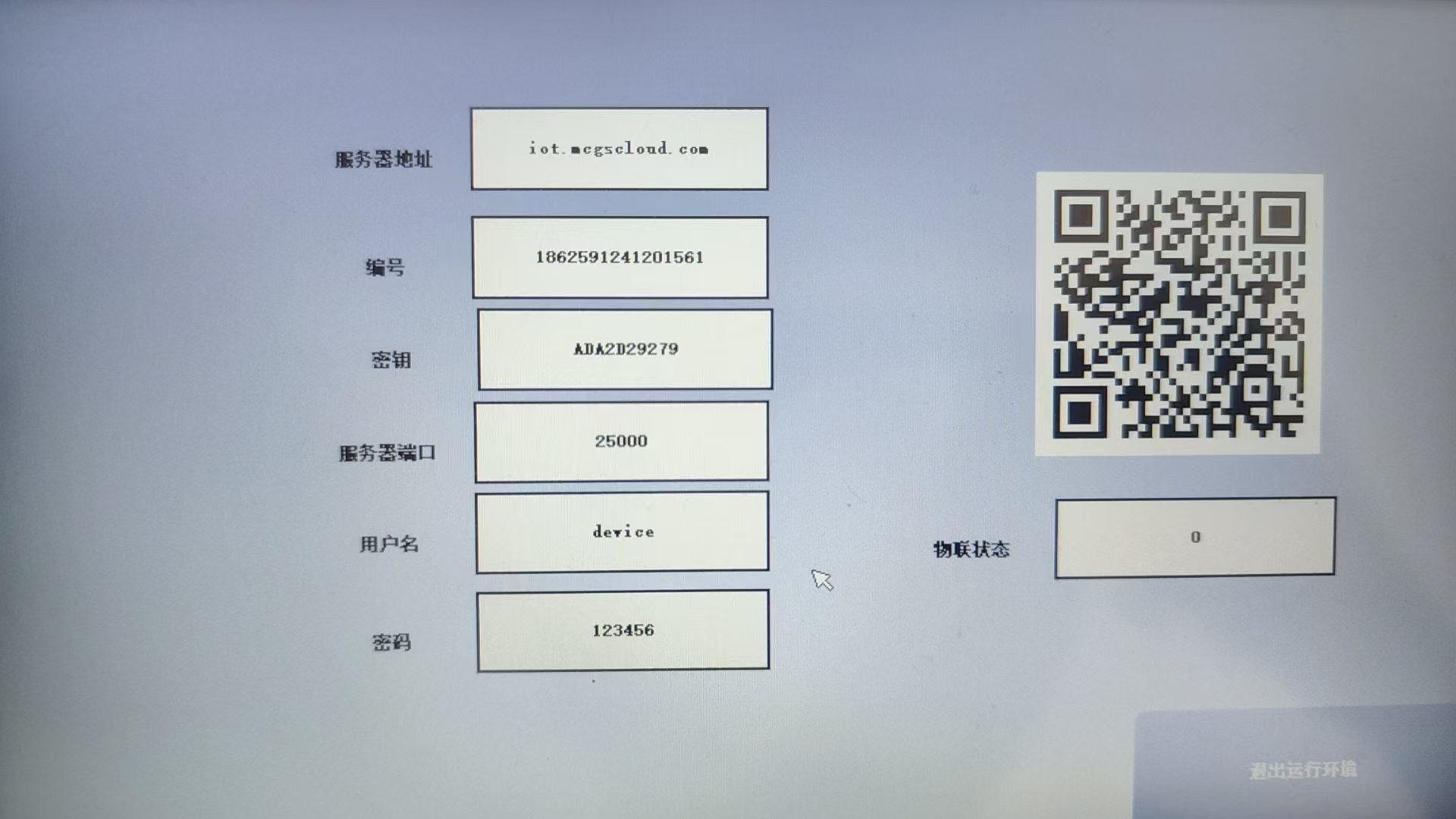

4.下载到屏上会自动识别出编号和密钥,用来添加设置用的,扫二维码也可以看到这两个参数。物联网状态是0正常,其他可以去设备编辑窗口的帮助那里查看

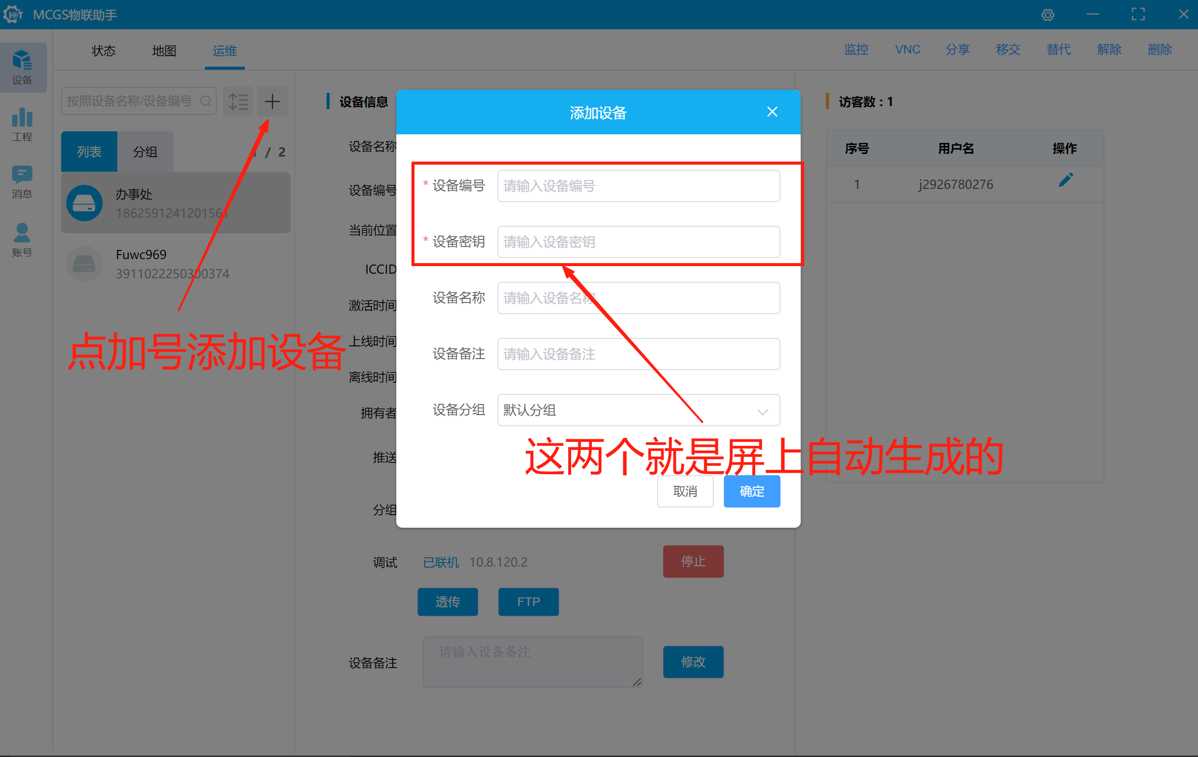

5.物联助手需要注册,登录进去点击运维页面一个加号可以手动添加

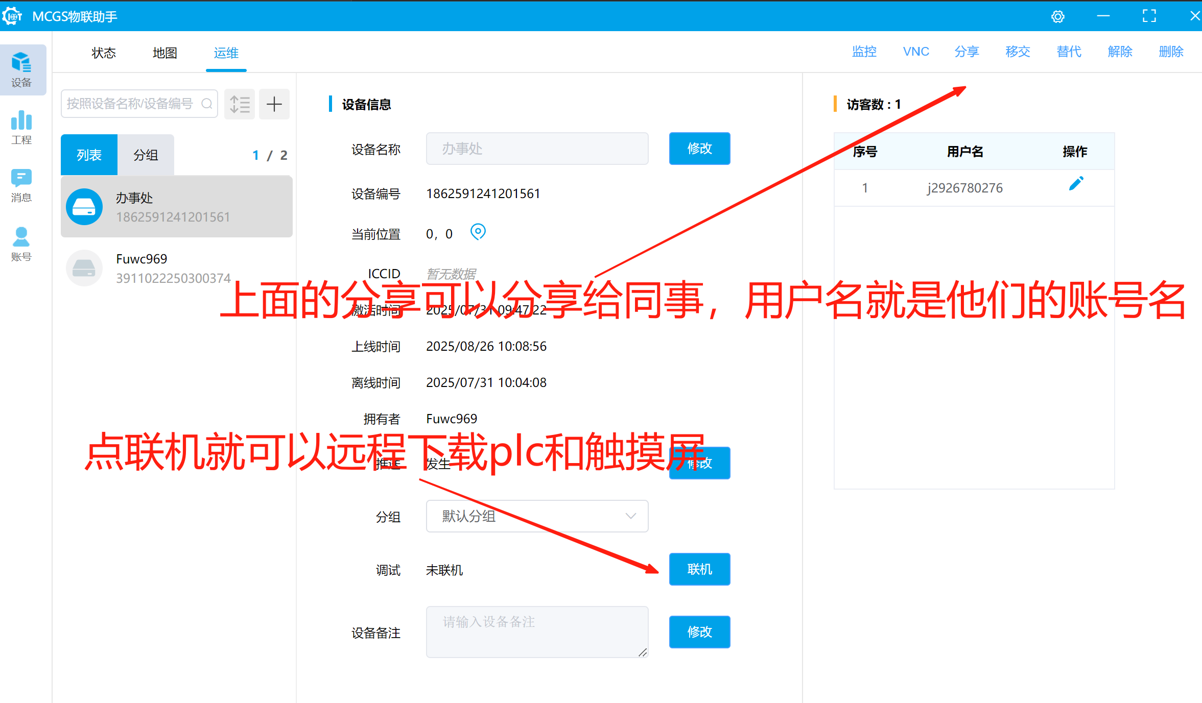

6.这边的联机就相当于穿透,联机成功我们就可以远程下载plc和屏,plc是用指定地址搜索
