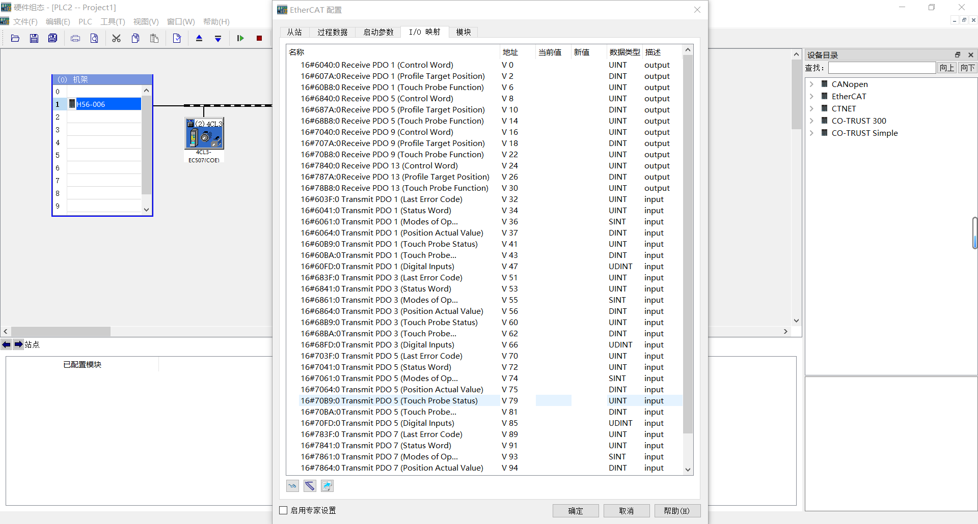

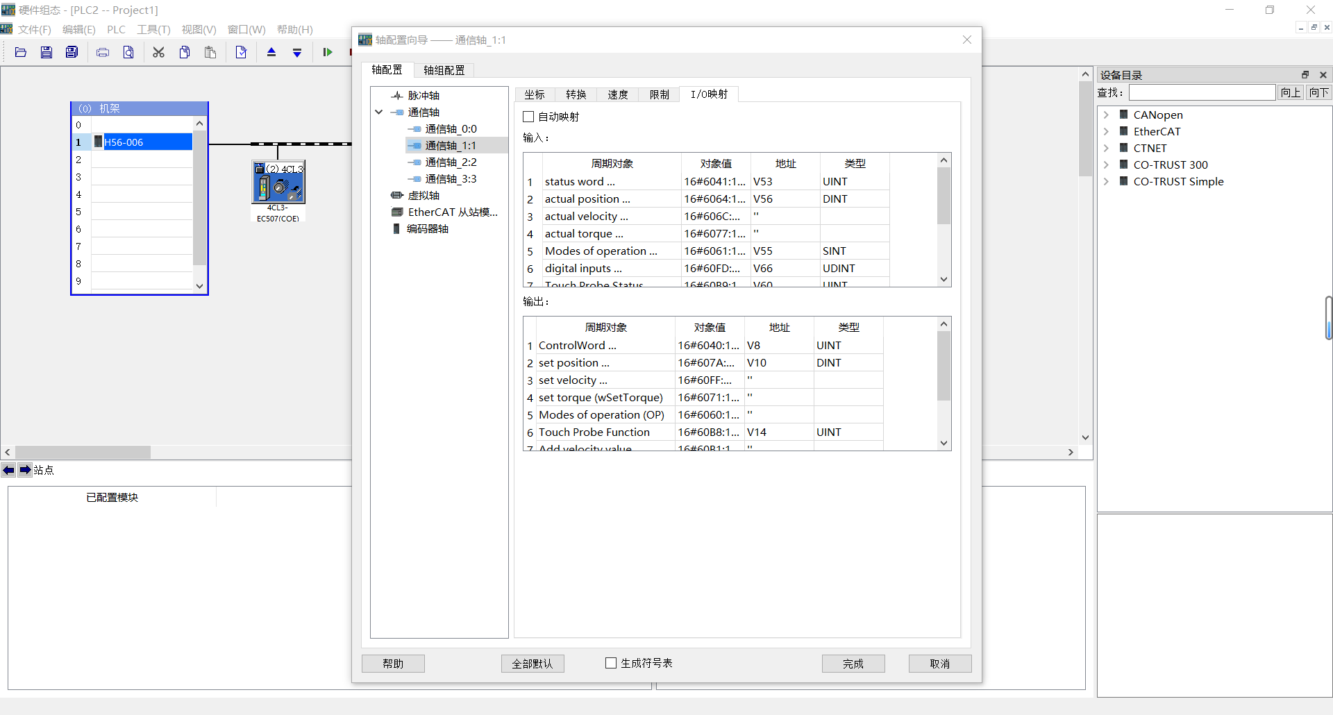

合信PLC和雷赛一拖4伺服ECT通信注意事项:
微信图片_20250903144258_61_90.png 添加1拖4设备后会自动生成4组PDO参数,添加轴后在轴组态IO映射地方去除勾选自动映射,手动分配对应的PDO地址。
