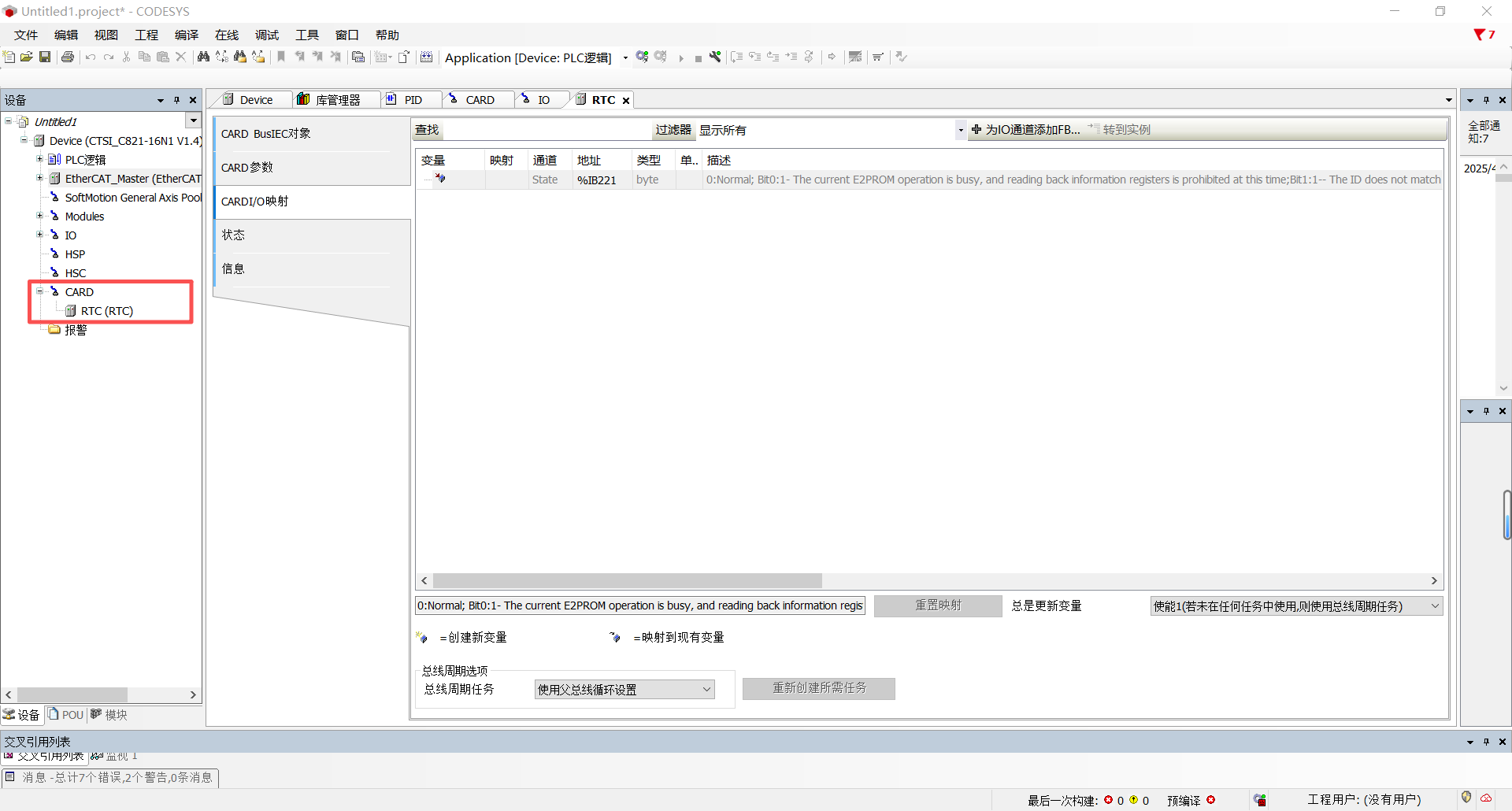

打开codesys软件,通信登录PLC后选择PLC指令。
输入:rtc-get  读取PLC当前时钟。

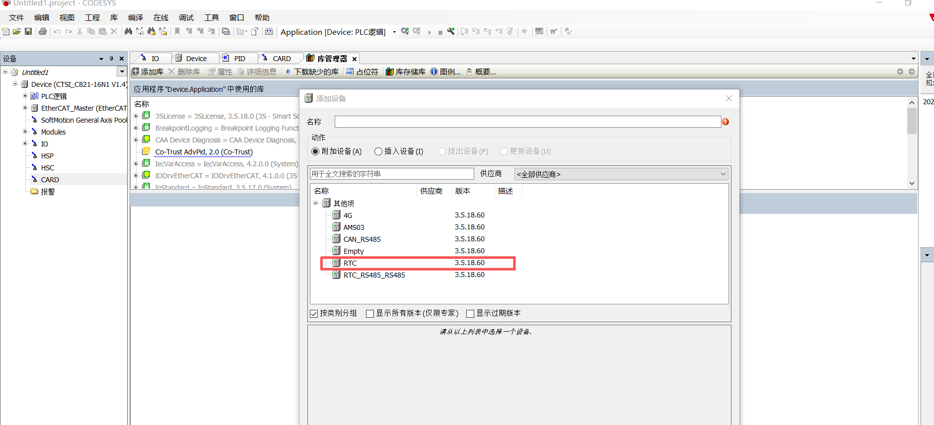

输入:rct-set 2025-09-04T 11:11:11,111 按照这个时钟格式设置PLC当前时钟。如果装配RTC卡,需要在软件中添加调用RTC模块。在CARD处右击添加设备,选择RTC添加后并开启。
