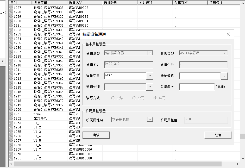

1.首先在变量表里建一个字符串类型的变量,我这边建了V区变量“name”。

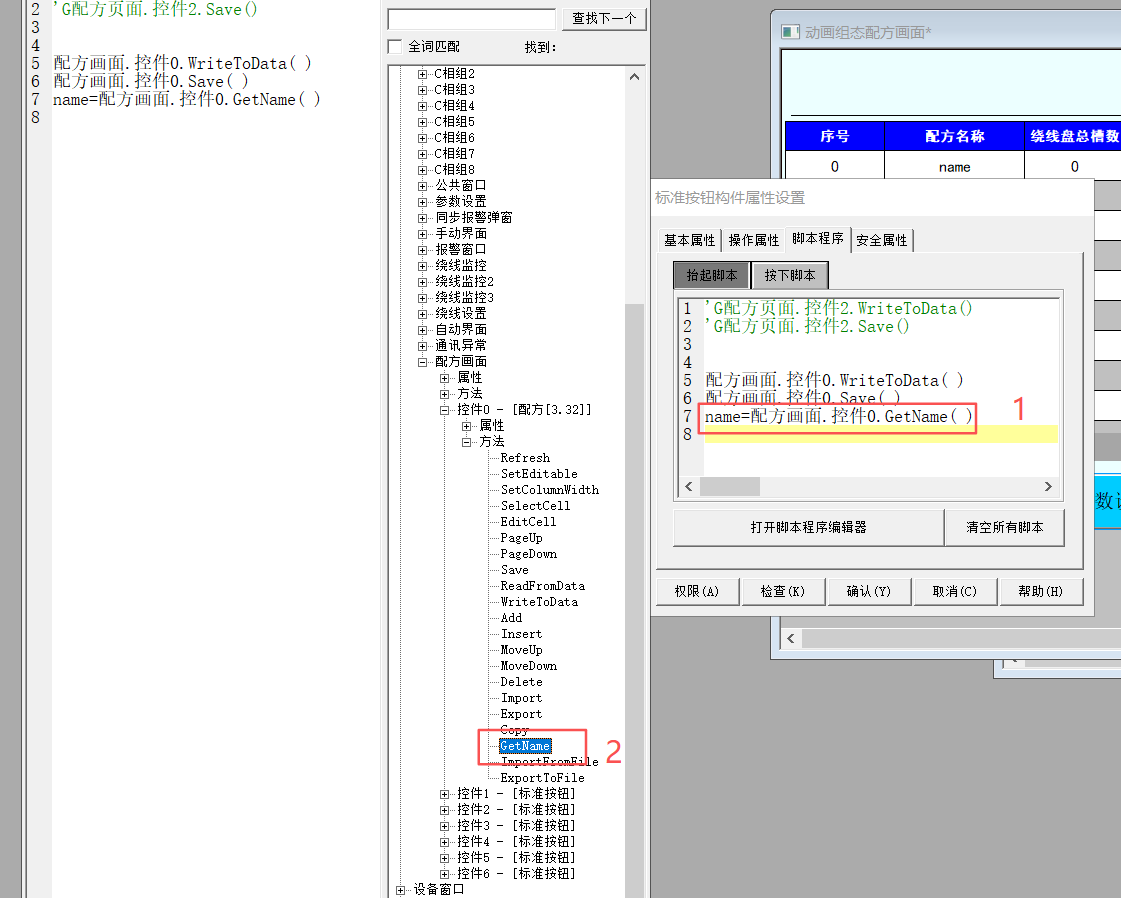

2.在按钮脚本中添加一行“name=配方画面.控件0.GetName( )”。控件0即为配方表代号,是为把控件0使用配方的名称写入变量“name”中。

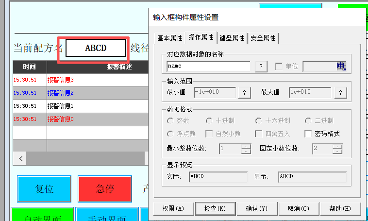

3.最后在需要的画面中添加一个输入框构件,把数据来源改为name,即可显示当前使用的配方名称。建议在输入框构件上覆盖一个透明矩形,以防止误触改动。
