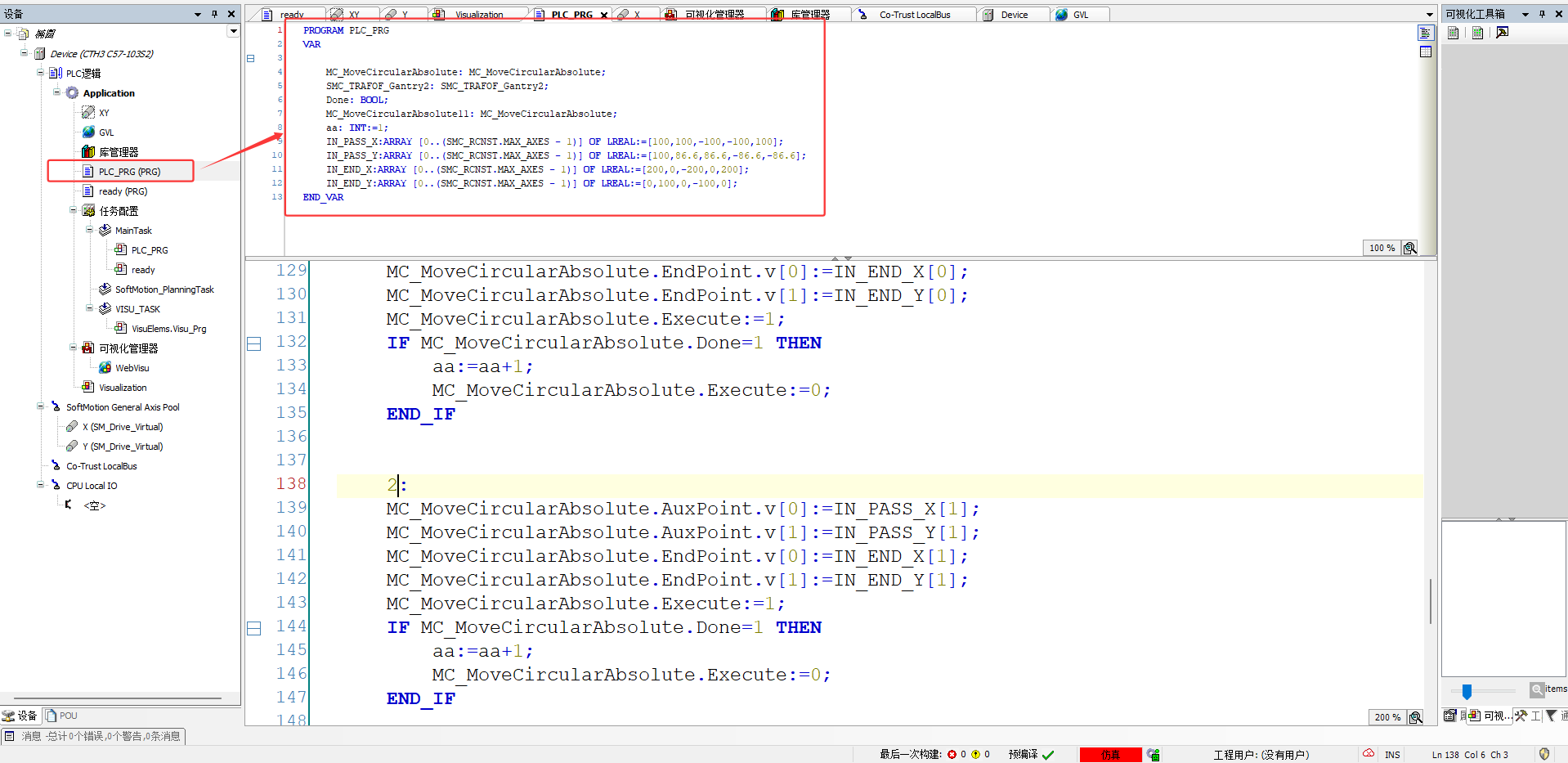

1.配置相关变量:
圆弧插补需要一个经过点(AuxPoint)和结束点(EndPoint)坐标。这里我是有5条过程拼接的轨迹,所以创建了4个数组来储存轨迹上的点坐标。

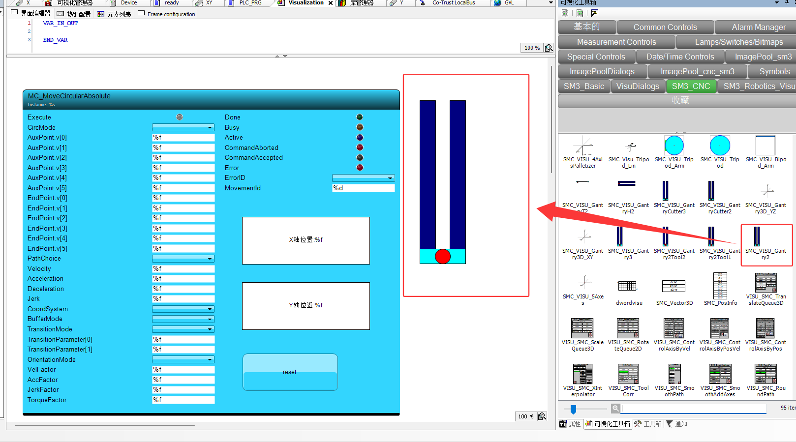

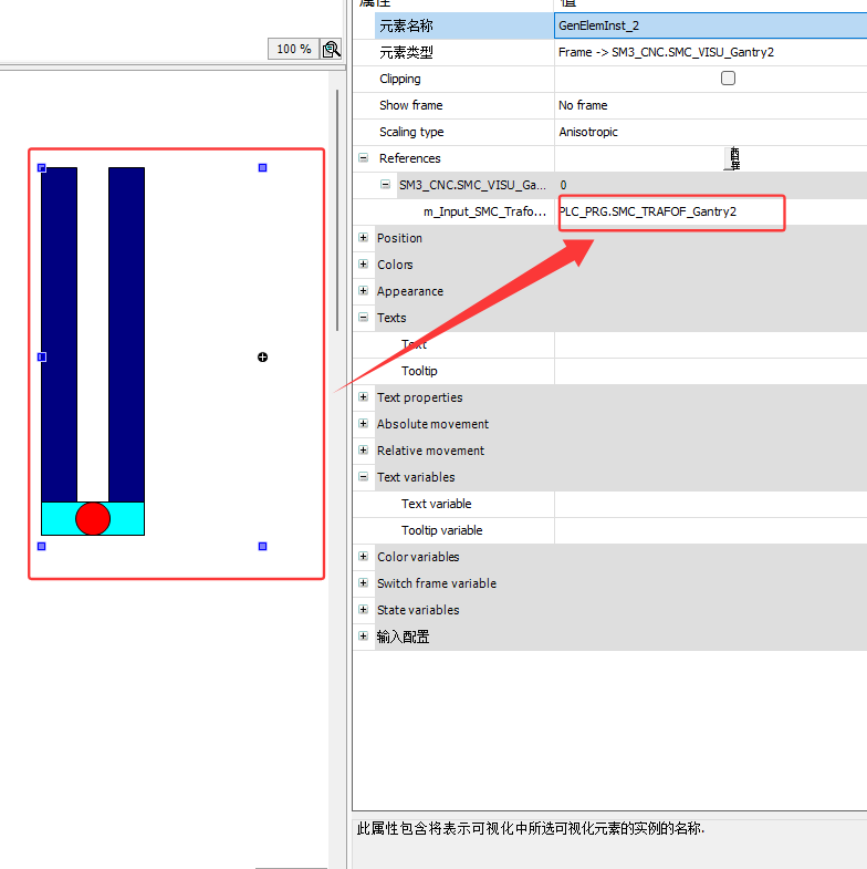

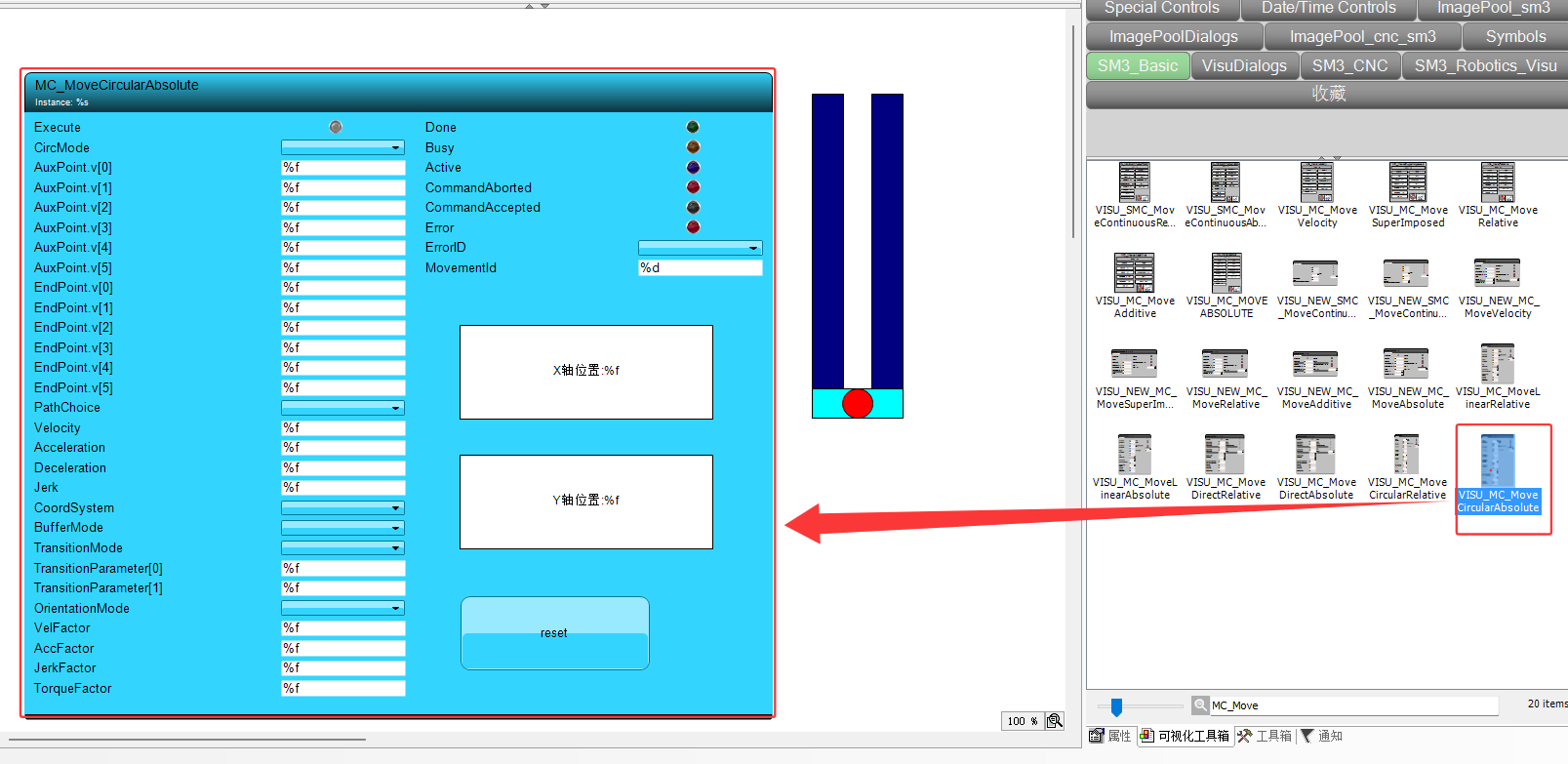

①在SMC_CNC卡里双击或者拖拽添加笛卡尔坐标系运控SMC_VISU_Gantry2,在SMC_Basic卡里面添加VISU_MC_MoveCircularAboslutive
图2
图2
图3
图3

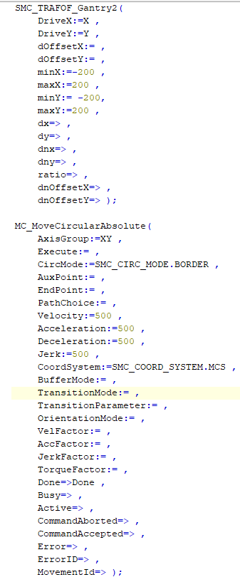

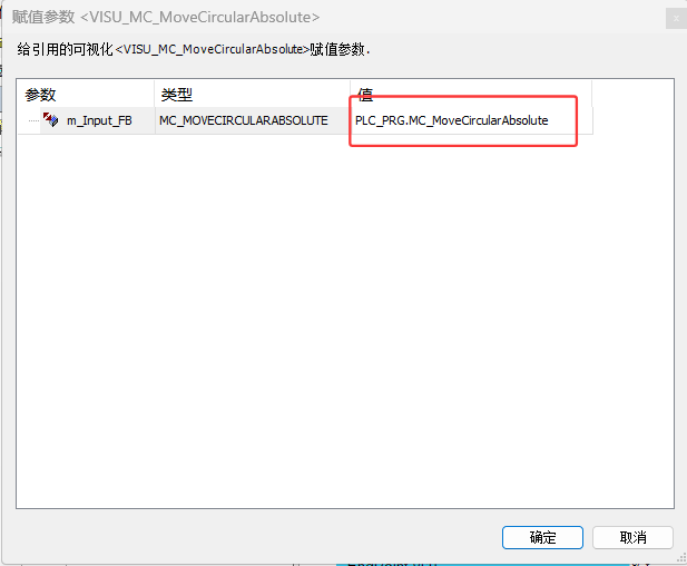

②在VISU_MC_MoveCircularAboslutive里关联圆弧插补的指令块,SMC_VISU_Gantry2里也一样操作
图4

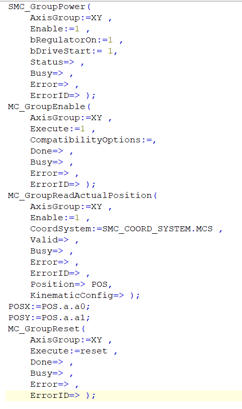

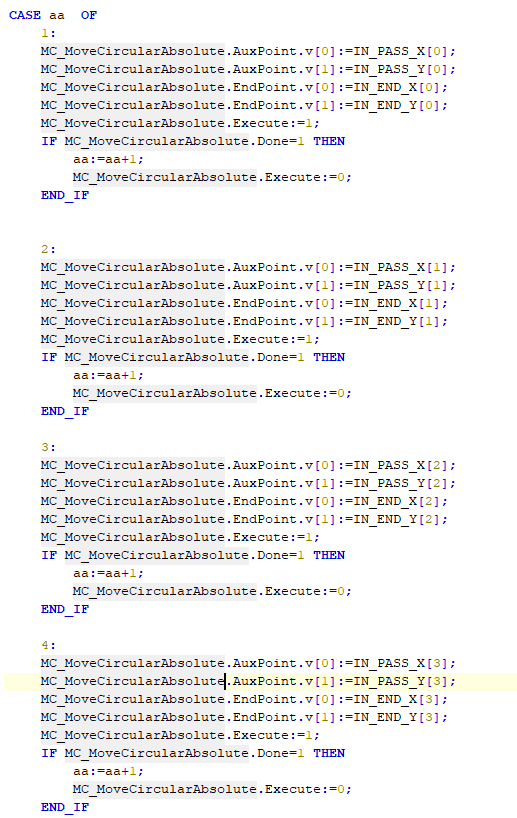

3.在PLC_PRG和ready(这是我自己建的POU块)里编写程序,并且在MainTask里完成调用
图6
图6
图7
图7
图8
图8
注:可视化仿真开始需先触发一次Execute,后面才能连续运行
