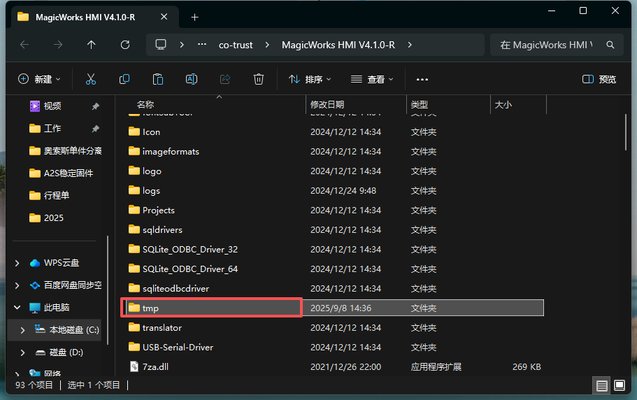

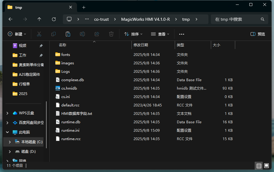

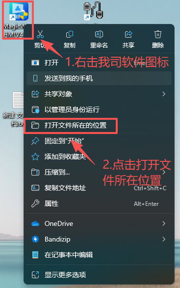

在桌面上选择我司触摸屏软件(MagicWorks HMIVx.x.x)右击,点击打开文件所在位置;找到该目录下的tmp文件夹,双击进入。
需要开机自动启动的工程复制在该文件中。

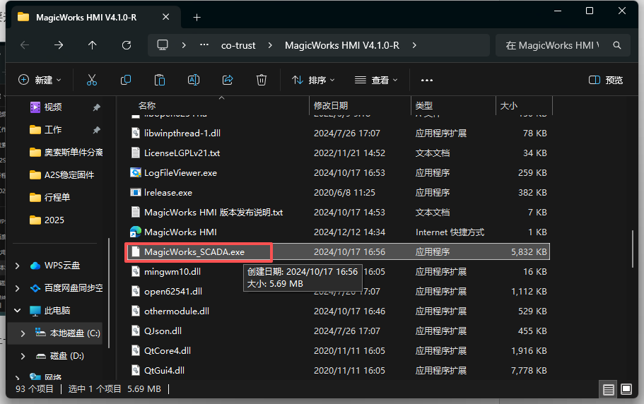

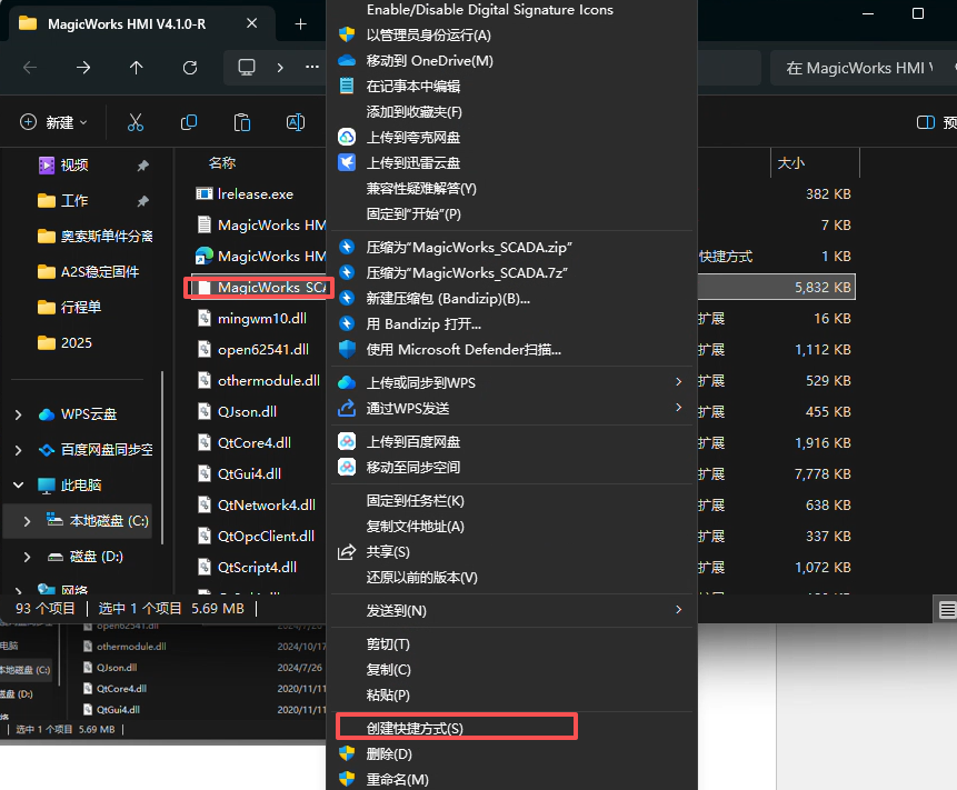

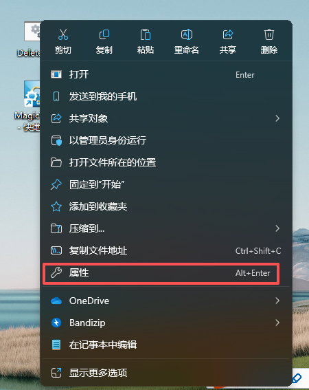

返回上一层,找到”MagicWorks_SCADA.exe”这个应用程序,右击新建快捷方式到桌面。

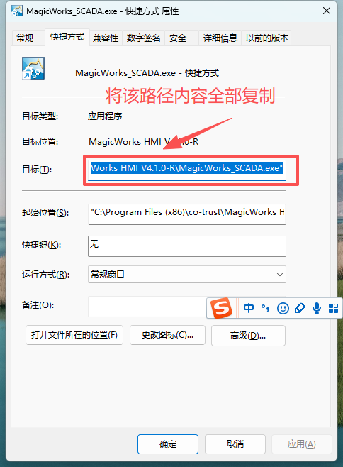

"C:\Program Files (x86)\co-trust\MagicWorks HMIV4.1.0-R\MagicWorks_SCADA.exe"这个是建立快捷方式的路径。

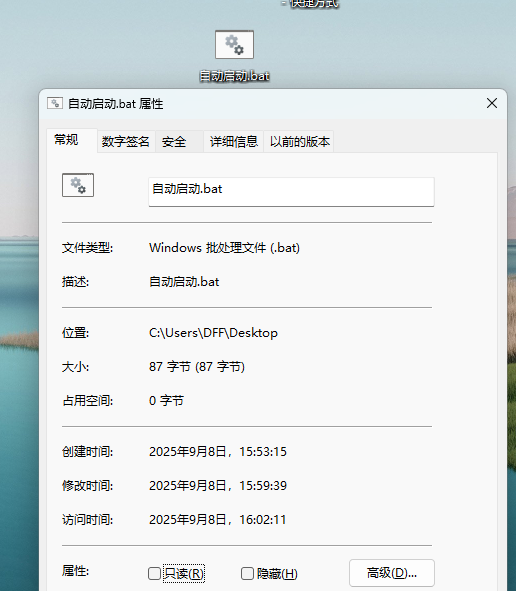

然后将新建的文本文档后缀名修改成.bat。
双击测试该文件,是否能正常运行。如果不能运行则检查一下文本文档中的内容和格式是否正确:start+空格+ ""+空格+快捷方式的路径(快捷方式的路径内容是带双引号的,可直接在属性中全选复制)

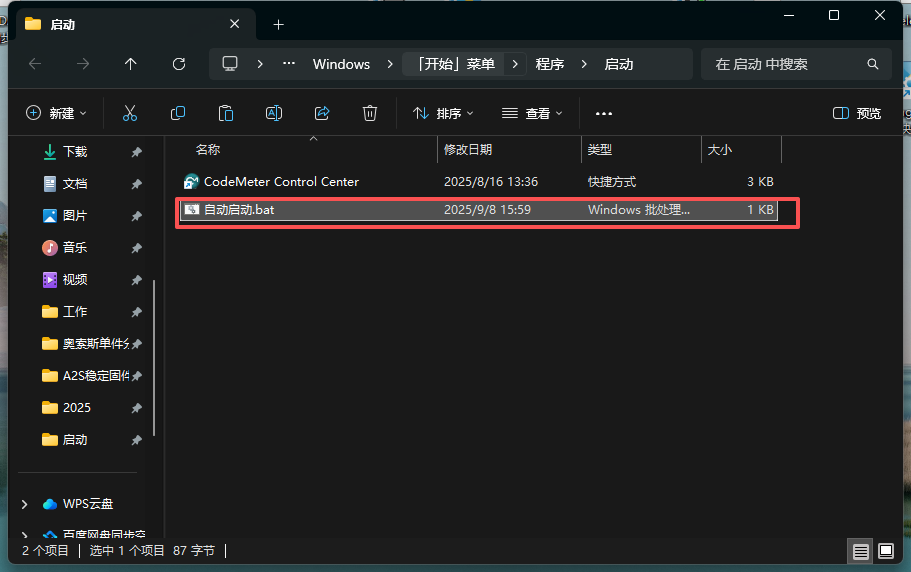

按 win + R ,输入shell:common startup,进入公共启动文件夹
将刚刚新建bat文件复制在该目录下,后面电脑开机后,会自动启动这个工程。
