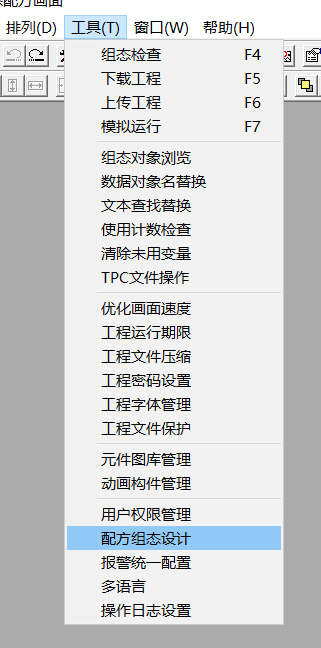

1.首先组态配方,点击工具栏—配方组态设计。

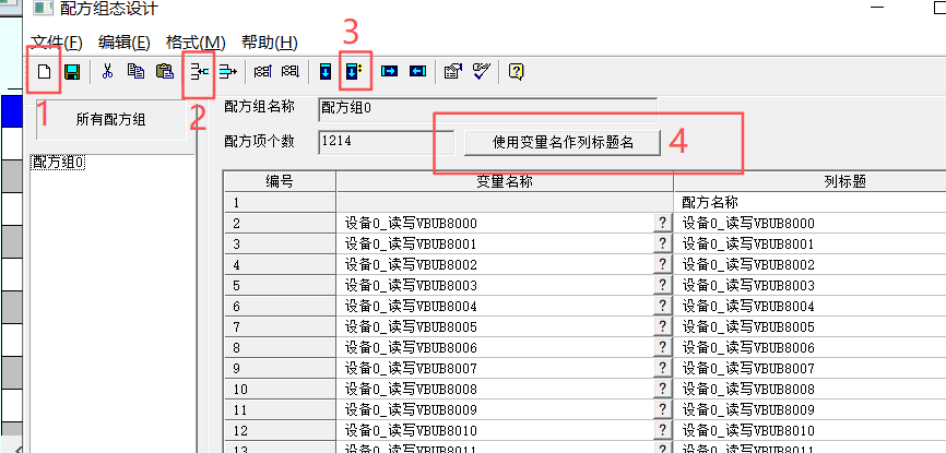

2.点击左上角新建配方组,定义配方组的名字,然后点击新增行,输入配方变量名。
若跟我示例一样,名称最后是按顺序的数字,可以使用3处的“索引拷贝功能”快速按顺序依次建立变量。
配方变量名建立完成后,需要设定配方标题,这是在配方画面中显示的名称。
可点击4处“使用变量名作列标题”按钮,快速设置。至此配方组态完成。

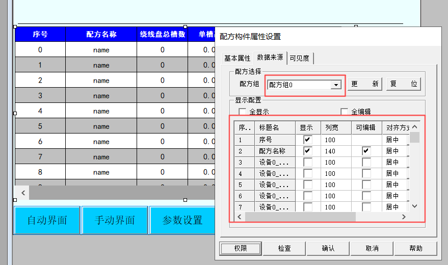

3.点击绘图工具箱中的配方,画出配方窗口。
4.在配方窗口属性中选择配方组,即先前组态创建的组名。在下方可以选择窗口显示及可更改的项目。

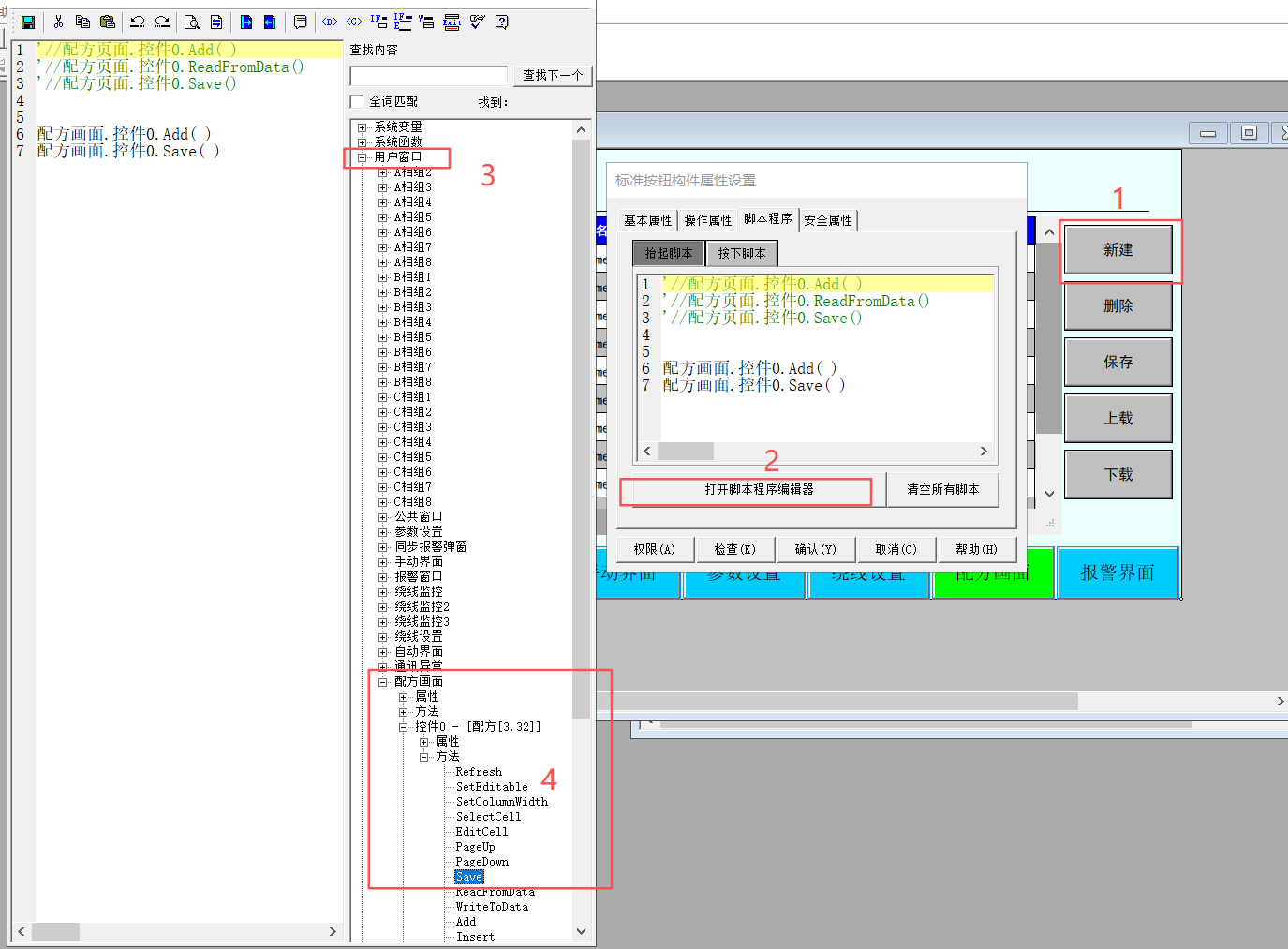

5.创建一个按钮,进入脚本程序,打开编辑器。
在用户窗口中找到配方的画面,打开继续找到对应的控件名,直接双击对应功能即可。
示例中添加了ADD和SAVE即新建配方和保存。如需其他如删除,上下载功能,都可在此处找到。
