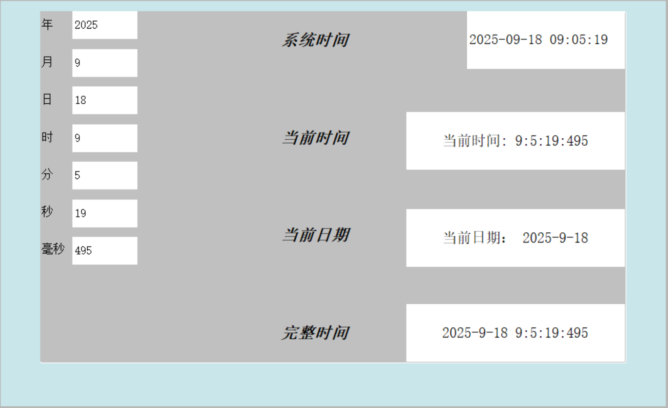

发表于 2025-9-18 09:11:44 | 显示全部楼层 |阅读模式

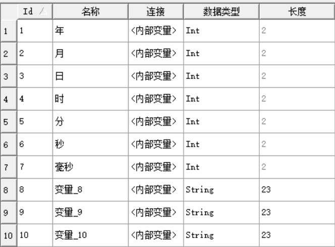

1.创建内部变量,七个int类型用来储存年月日时分秒,以及三个类型位String变量用来显示

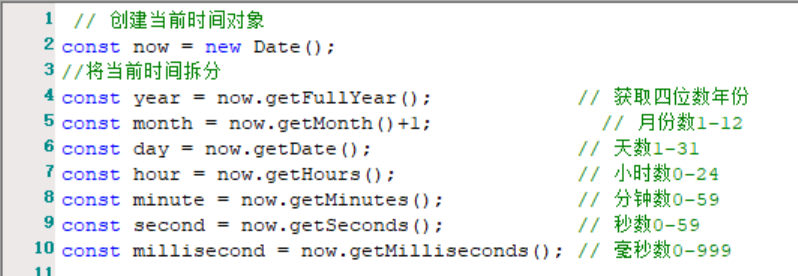

2.在右侧创建脚本,程序首先通过Date对象获取当前时间的各个组成部分,这部分的作用是将当前时间拆分为 “年、月、日、时、分、秒、毫秒”7 个独立变量,为后续处理做准备。

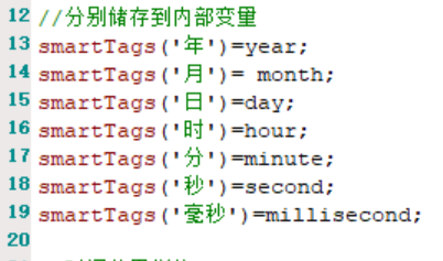

3.将拆分后的时间分量按 “年”“月” 等关键词存储,后续在触摸屏页面直接引用这些值。

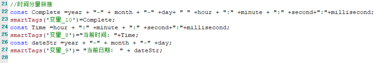

4.程序将时间分量拼接成不同格式的字符串,并存储到对应的smartTags中。
5.演示时调用了系统时间来做对比,添加字符IO域,可将字符IO长度设置在跟string变量相同来演示。
