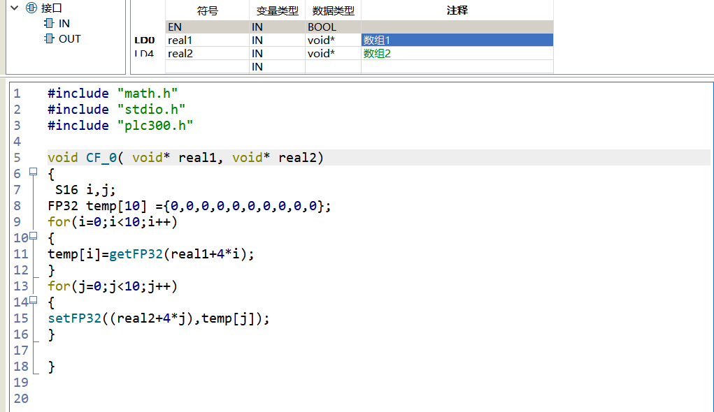

用C语言数组实现:连续10个值复制到新地址
4695
4695
发表于 2025-9-23 17:13:41 | 显示全部楼层 |阅读模式

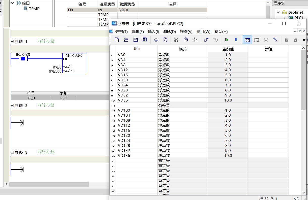

目的:将VD0开始连续10个值,复制到VD100开始10个地址里:
实际效果:
