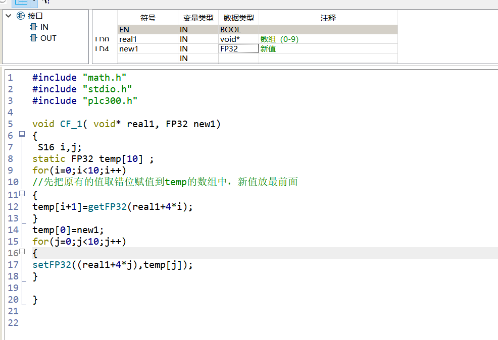

目的:实现来一个新值放在VD200,其余旧值往后排,把最后一个丢掉

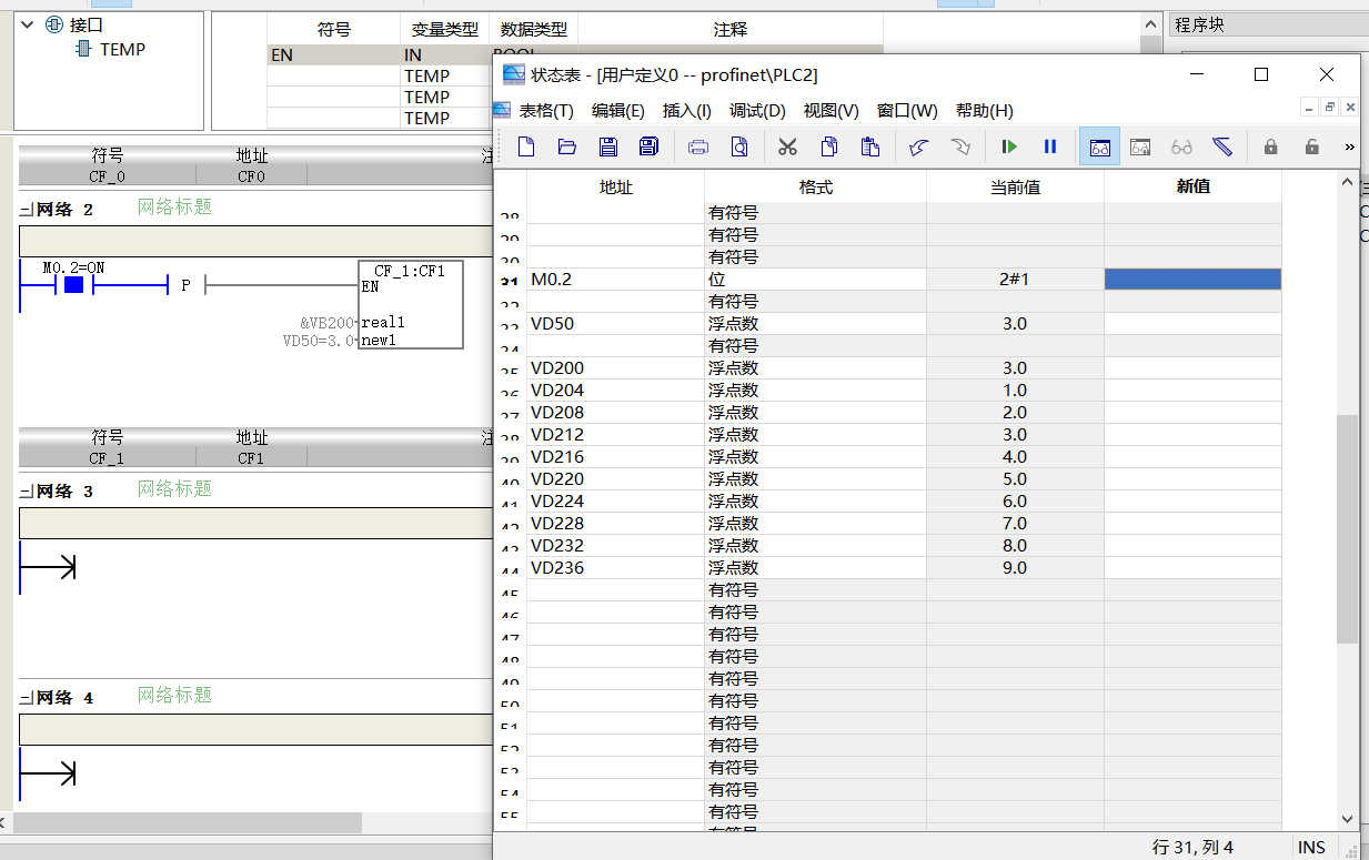

运行结果:
