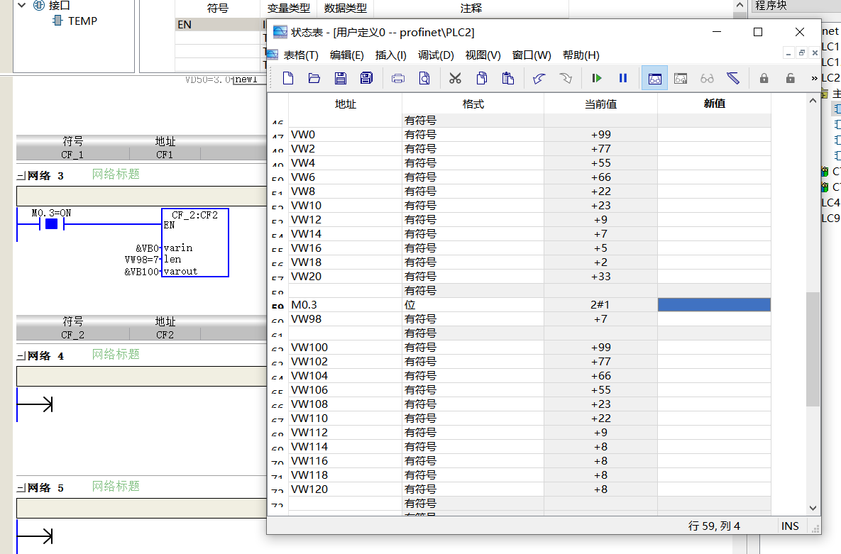

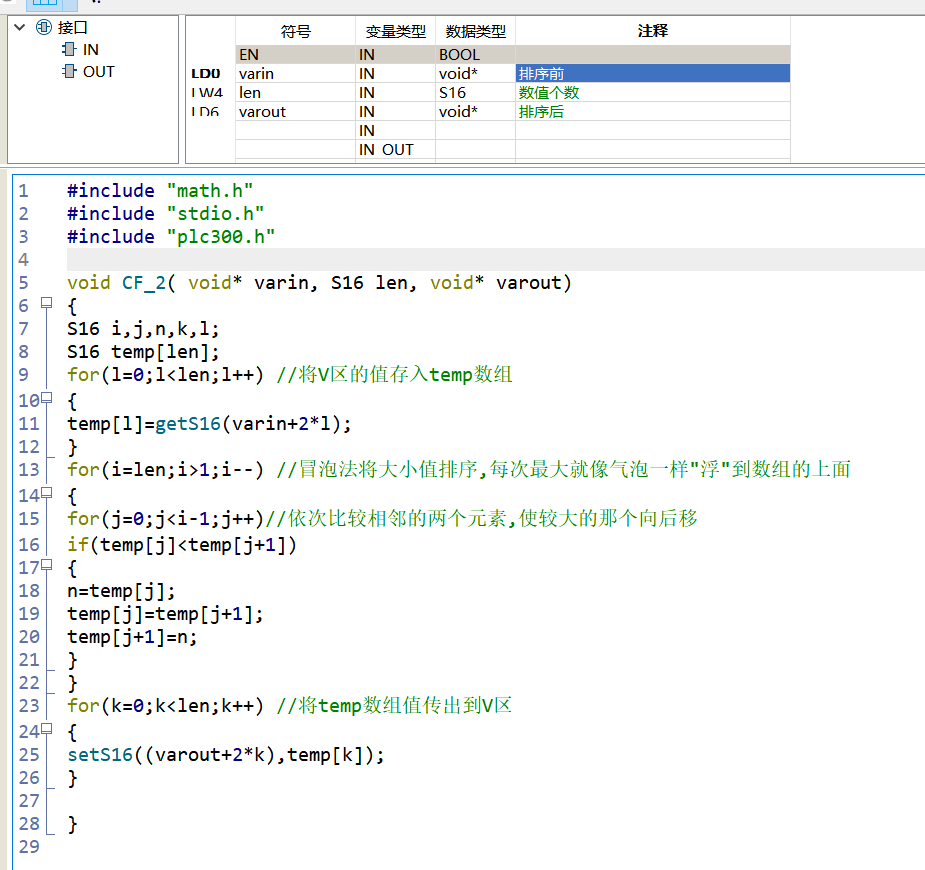

目的:将V区开始的LEN个INT值进行大小排序,显示到另一个V区。 排序.png
运行结果:
