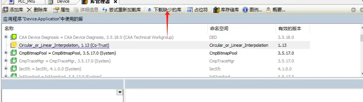

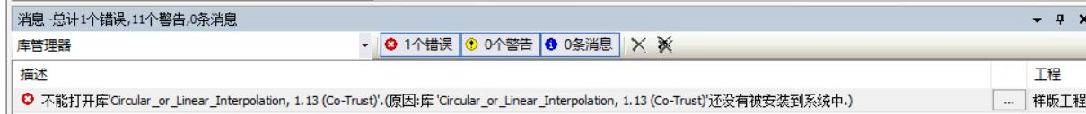

问题:CODESYS报错:库没有被安装到系统中,如下图:
解决办法:在库管理器中找到”下载缺少的库“,进行下载。

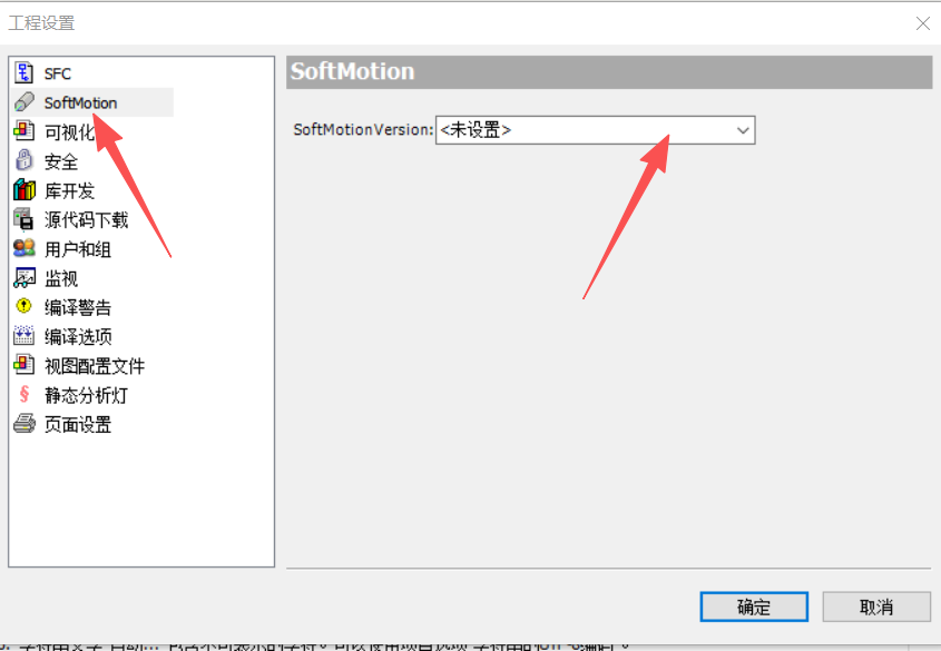

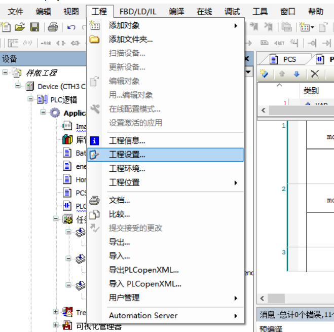

如果提示下载失败的话,可以把‘工程设置’里面softmotion 版本改为不设置再去试下
