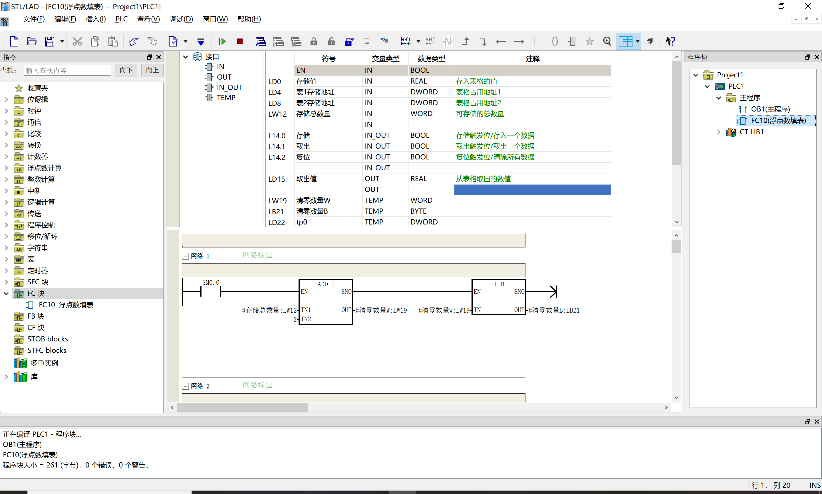

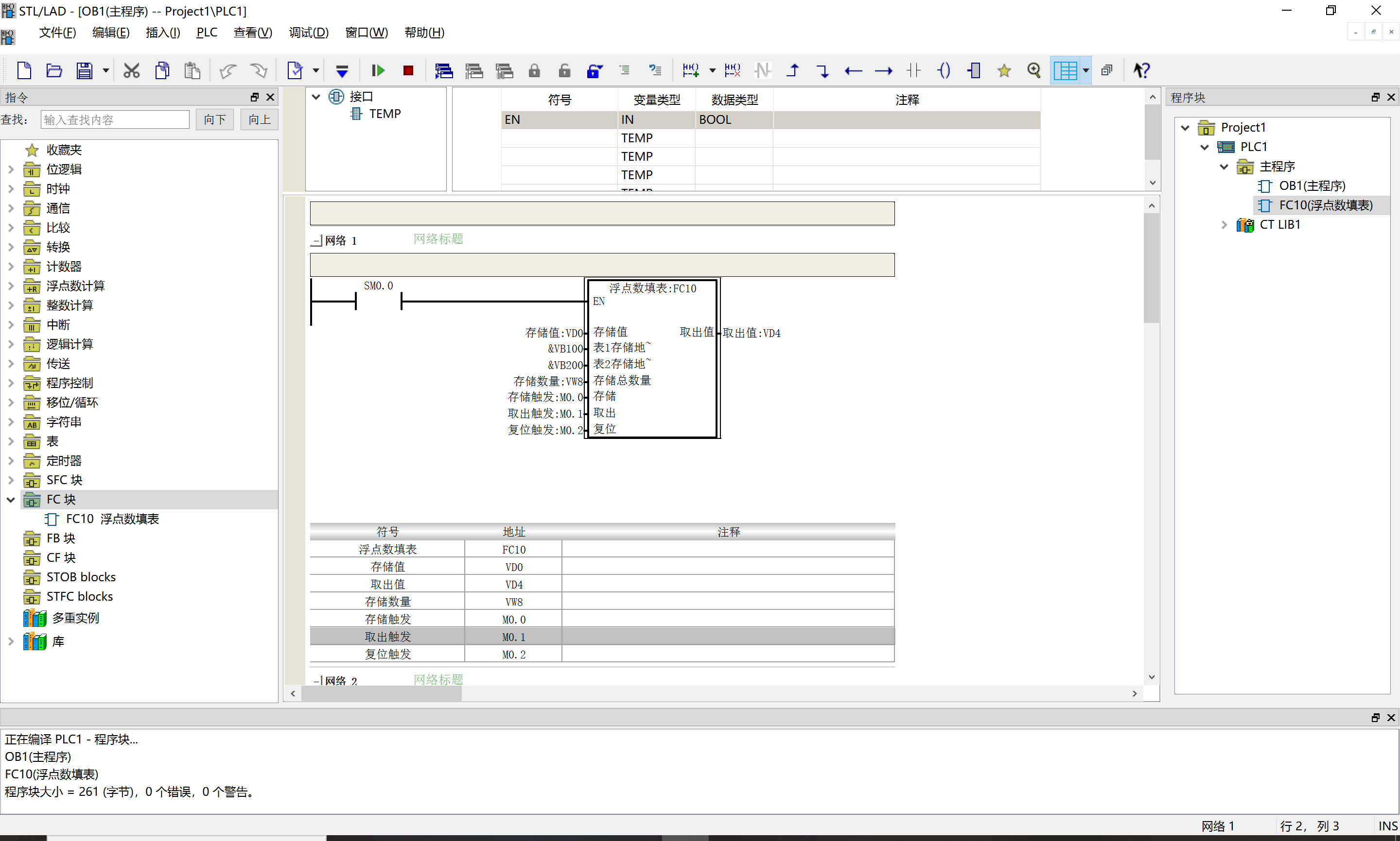

1.调用功能块:
根据引脚填写地址,需注意表1存储地址表2存储地址为指针类型的数据、不要造成地址冲突。
2.引脚定义:
对应的引脚定义如下

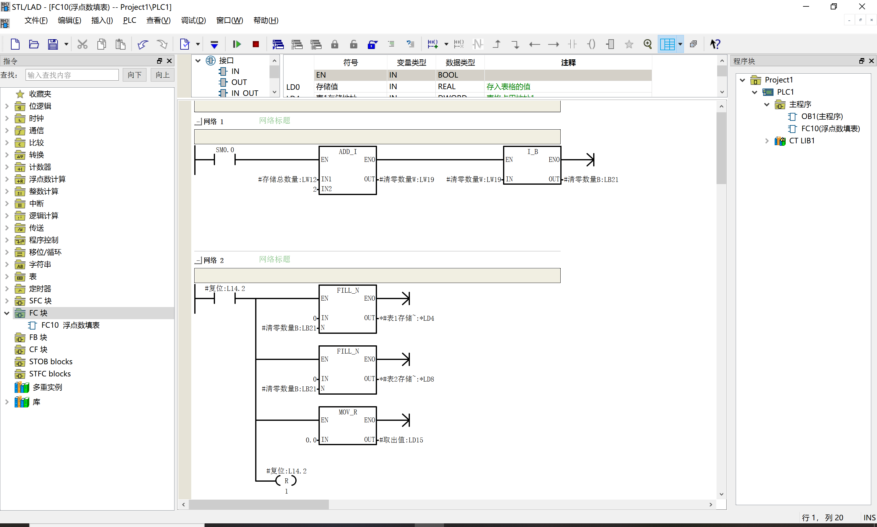

3.网络1、网络2:
网络1将存储数量加2,用于下面复位清零时使用(表格前两个地址是最大长度和当前条目数)。
网络2是复位清零,将当前存储的所有数据清零。

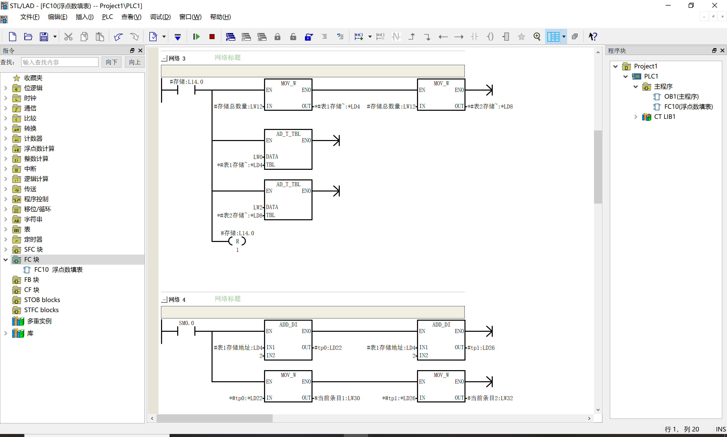

4.网络3、网络4
网络3填写最大条目数,向表格中存储一个当前值。
网络4获取当前条目数,取出数据时需要用到。

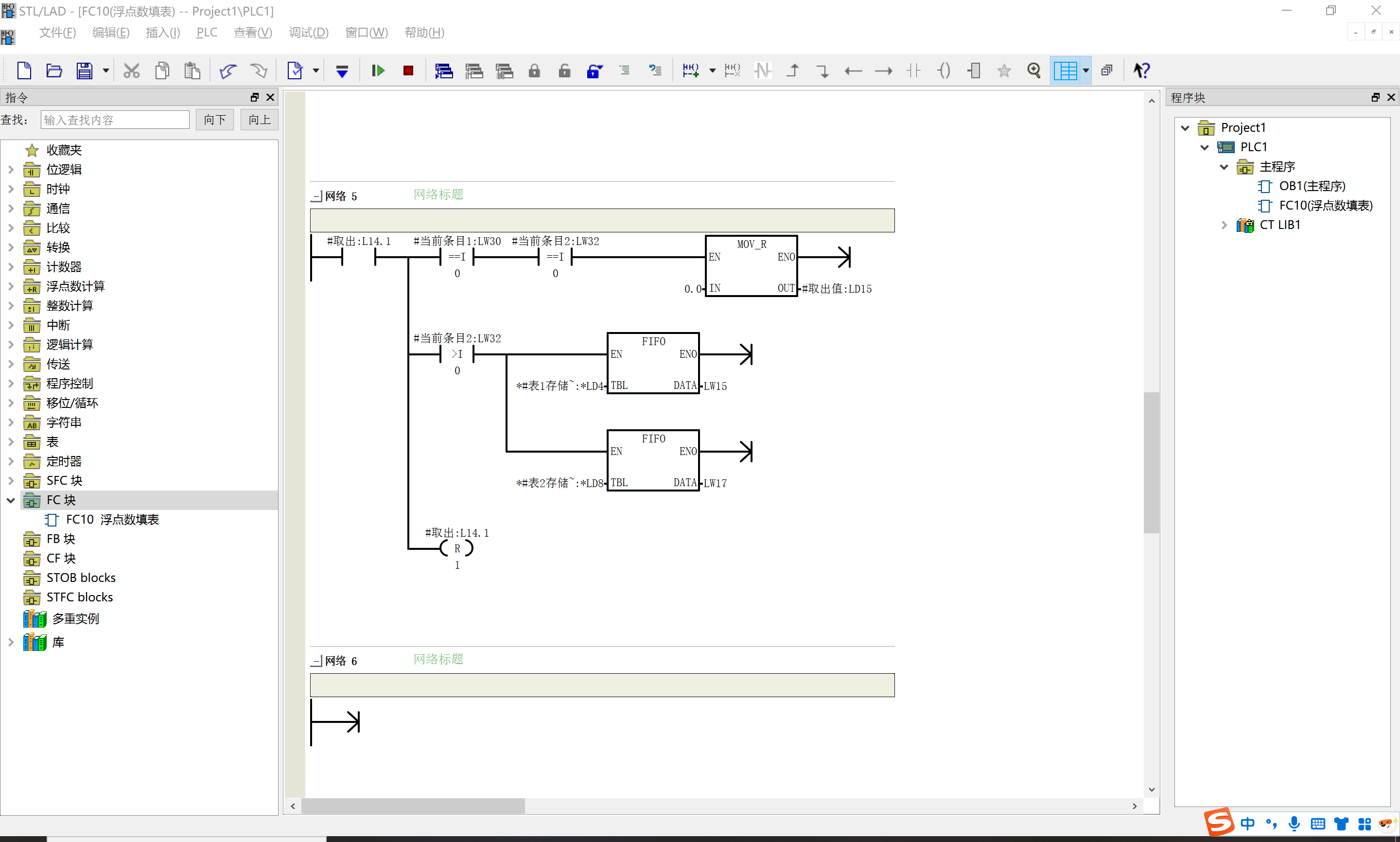

5.网络5
网络5为取出数据,使用先入先出指令,并在取出前判断当前条目是否为0,若为0则jiangq
Project1.rar
