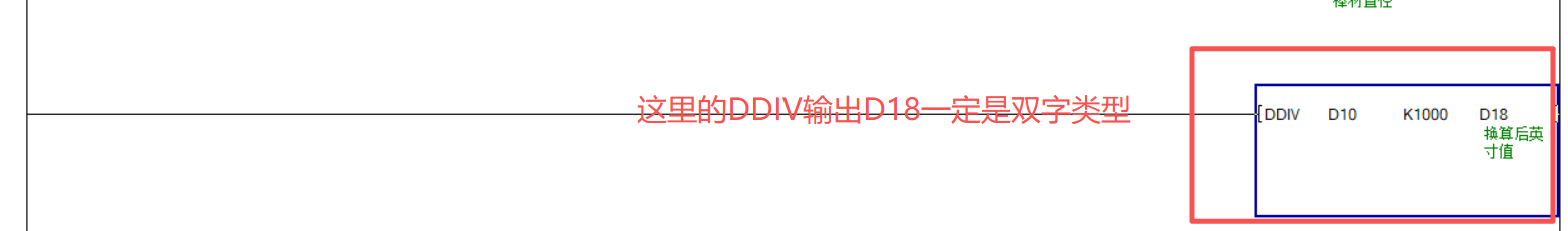

因为日系双字和单字的地址使用全部是D开头的D0等,他们就会存在程序中混用表达式语言,但是他们遵循的原则是
在单字运算中它的范围不会超过-32767-32767,所以我们就可以进行中间变量的转换
首先,这个D18肯定是双字类型输出

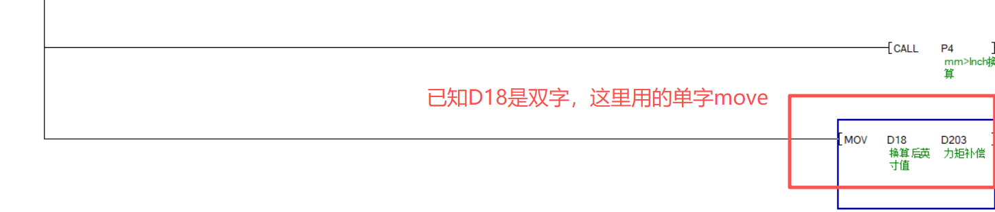

但是程序中另外的地方又出现了单字的运算符

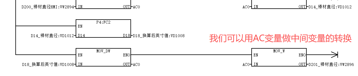

转换成我们200的语言,其实可以用AC变量,这个可以在双字和单字中同时使用,要保证的是值得范围在32767-32767
