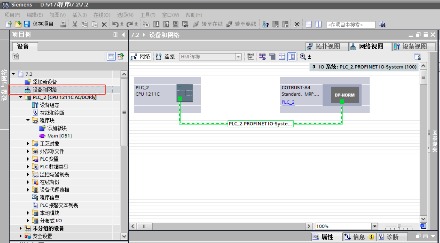

1.打开博图后,在左侧项目树中双击设备与网络。
设备与组态页面
设备与组态页面

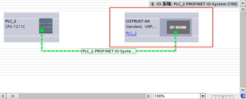

2.在设备与网络页面中双击配置的A4F描述文件。
A4F的描述文件
A4F的描述文件

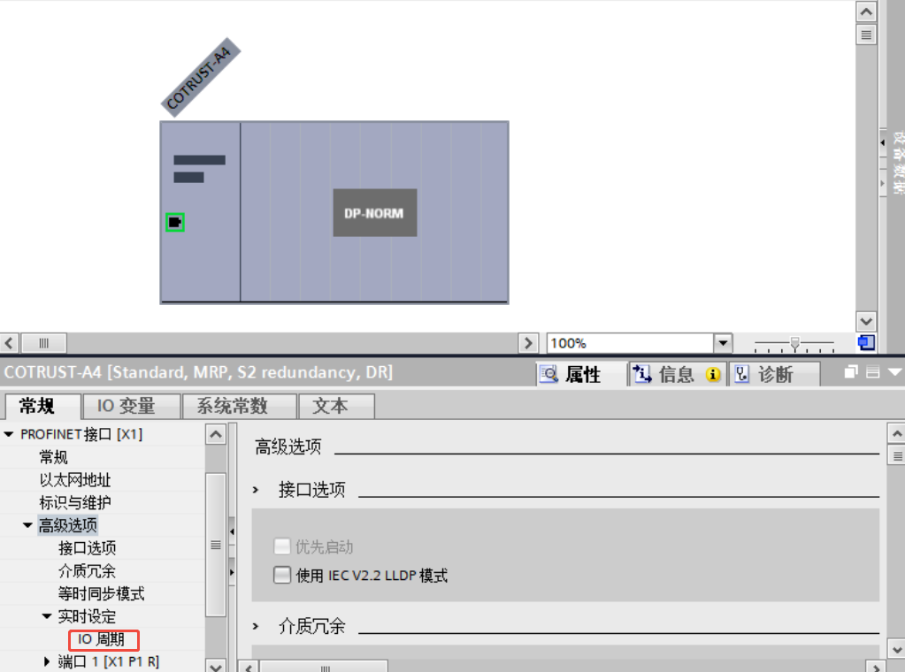

3.在下方的常规页面中,点开"高级选项---实时设定---io周期"。
设备配置页面
设备配置页面

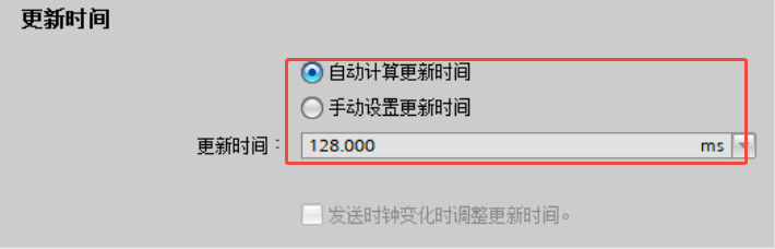

4.在io周期页面中选择手动设置更新时间,将时间设置成2ms。
io周期页面
io周期页面
5.修改完成,编译下载后调试。
