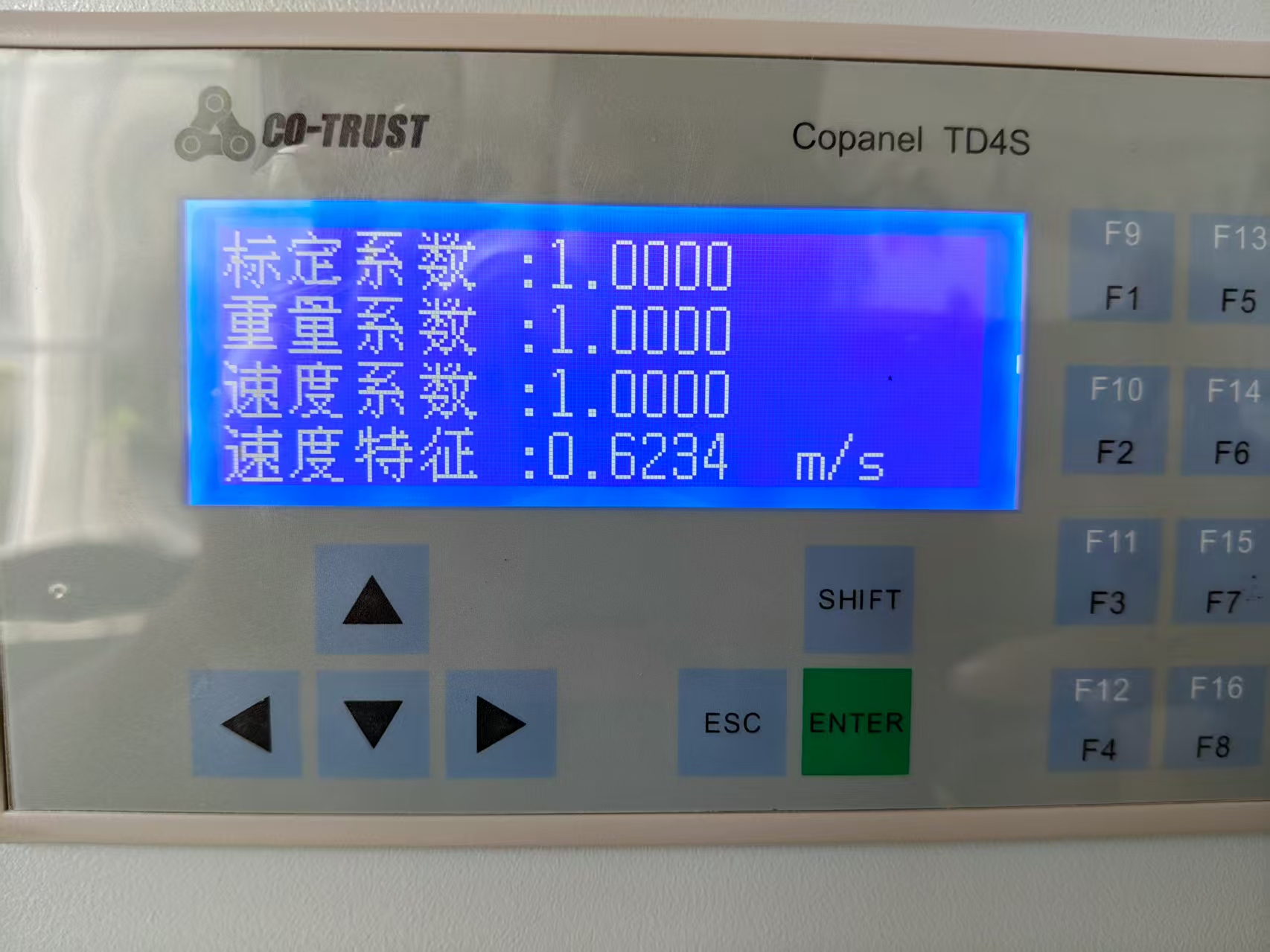

正常文本屏在中文状态下显示数据通信正常

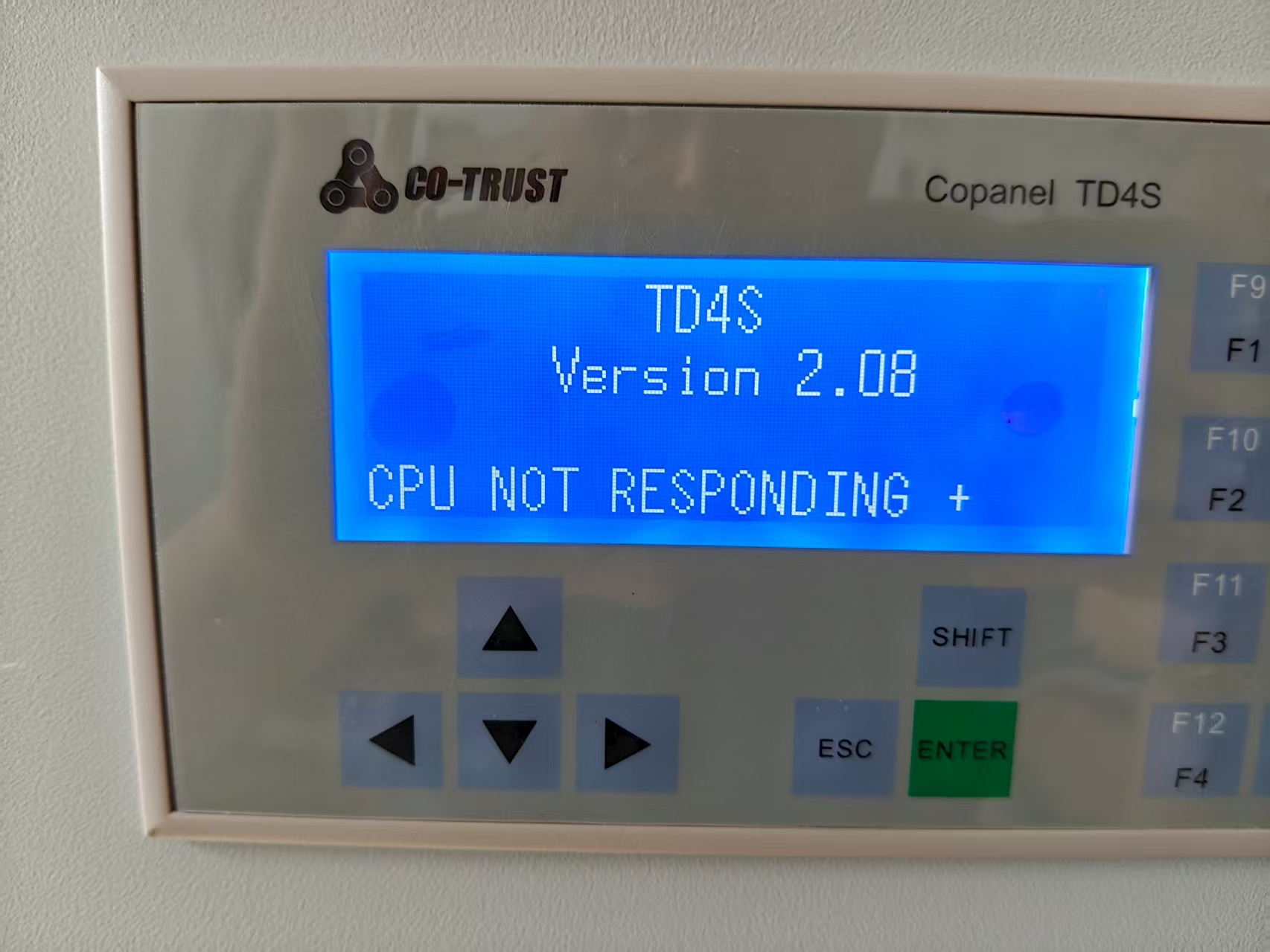

在英文的状态下显示无响应,波特率,站号等一些参数都是正常的,此时需要删除一些画面以后通讯正常。
