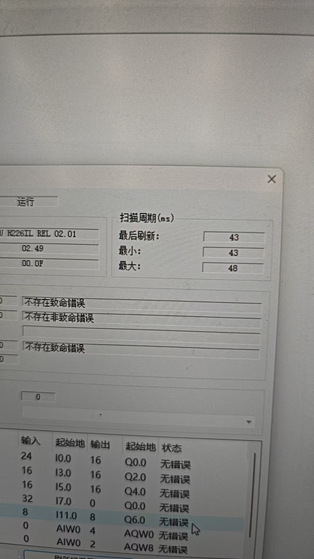

这是修改参数前,扫描周期较大,会影响程序中的计算

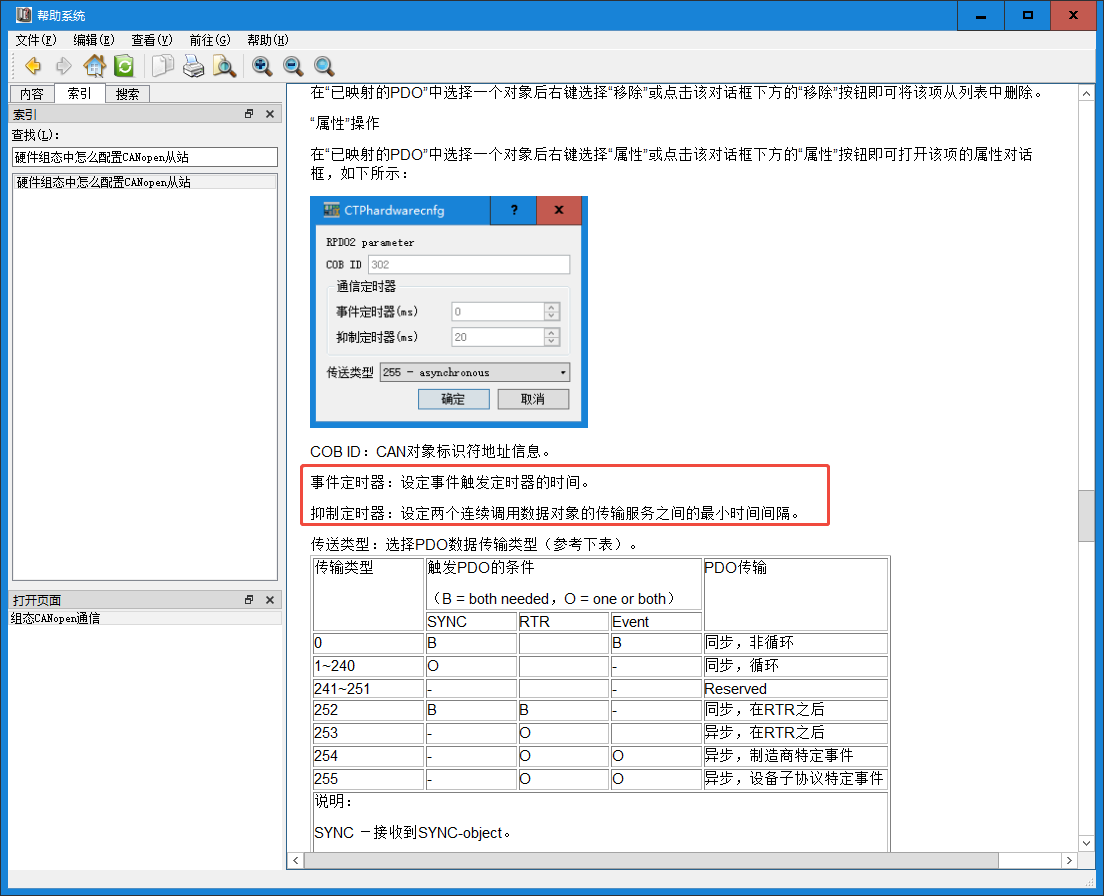

需要根据实际情况修改如下参数
具体解释参考如下

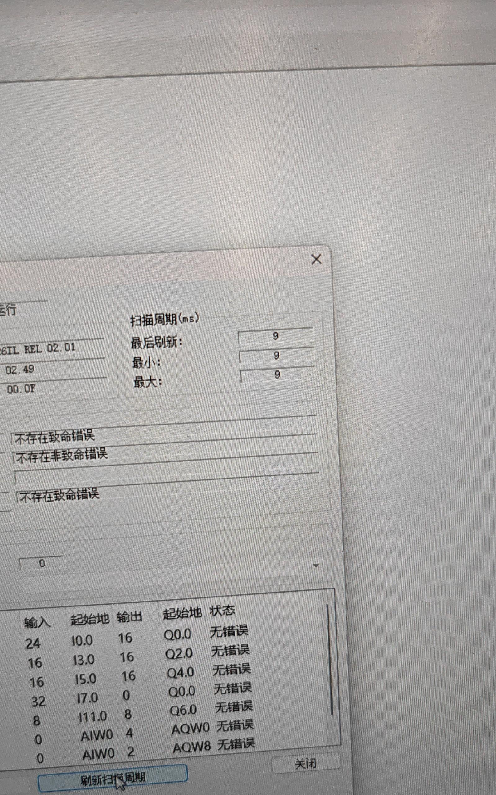

修改后的效果
