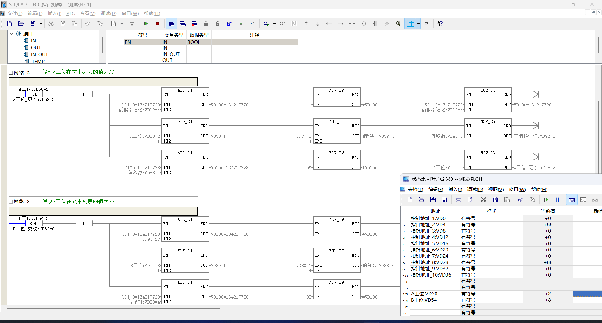

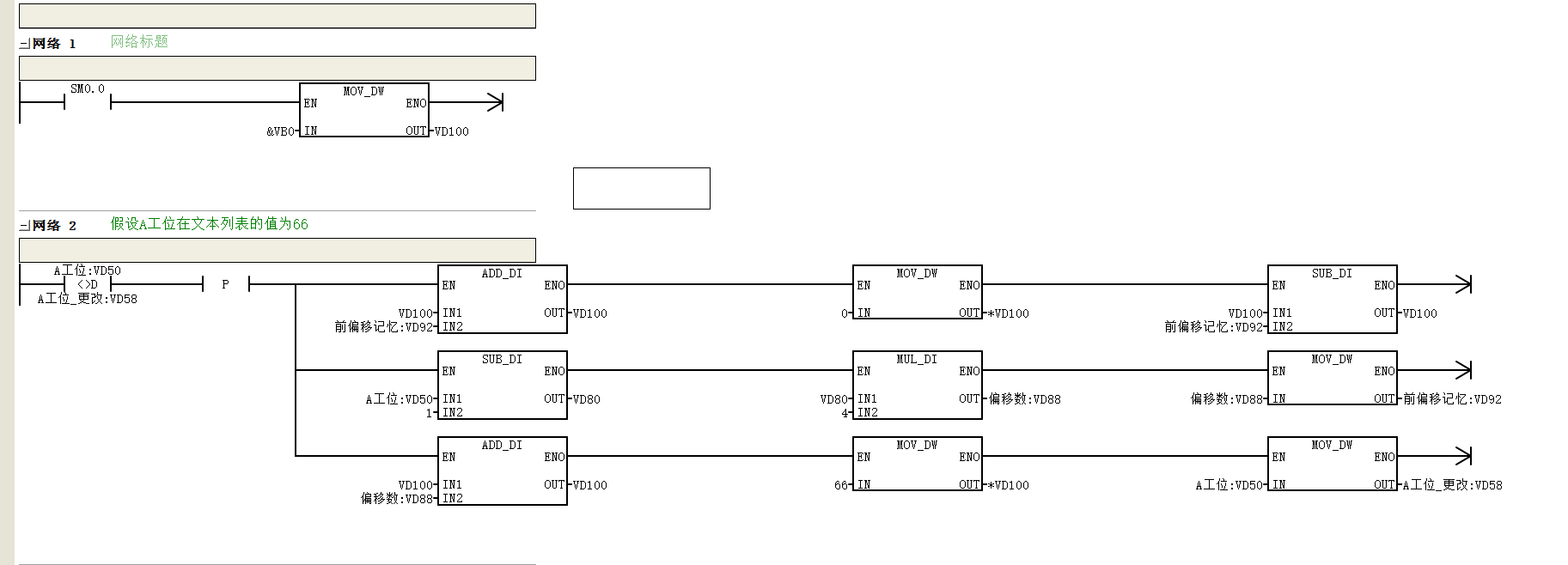

项目简单介绍:该机型最多有32个空位,有十几个工位,十几个工位随机装在32个空位中,客户要求十几个工位装在哪个空位中需要在触摸屏画面中显示,且工位顺序可根据终端客户要求更改。本案例为实现该功能,是在触摸屏中创建32个符号IO域,表示32个空位,在文本列表中创建文本创建各工位的列表头目,利用指针达到触摸屏上显示“工位”放在“空位”上。
此中创建已VB0为起始地址的指针,VD0、VD4、VD8.............为每个符号IO域中的变量
如图,当给工位设置位置值时,工位会在相应空位显示。
