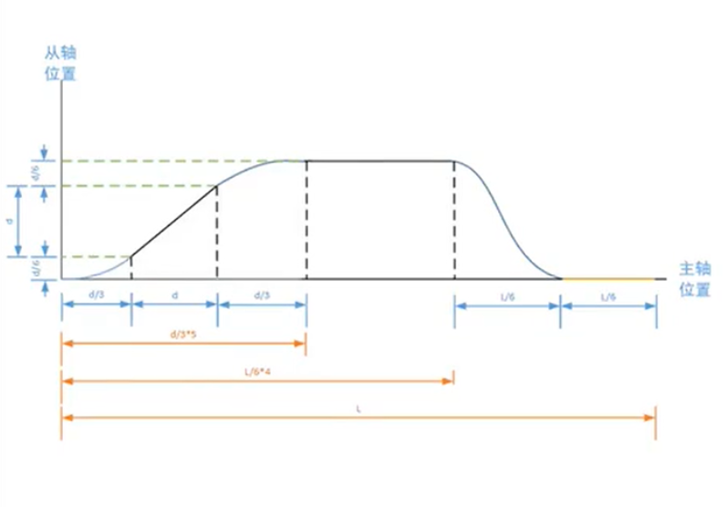

d:同步距离
L:主轴位置
对于追剪曲线的规划,最重要的一点要遵循主轴的加减速距离是从轴的2倍
关键点:
关键点一:同步起始点(d/3,d/6)
关键点二:同步结束点(d/3*4,d/6*7)
关键点三:从轴静止点(d/3*5,d/6*8)
关键点四:返回开始点(L/6*4,d/6*8)
关键点五:返回结束点(L/6*5,0)
关键点六:结束静止点(L,0)
