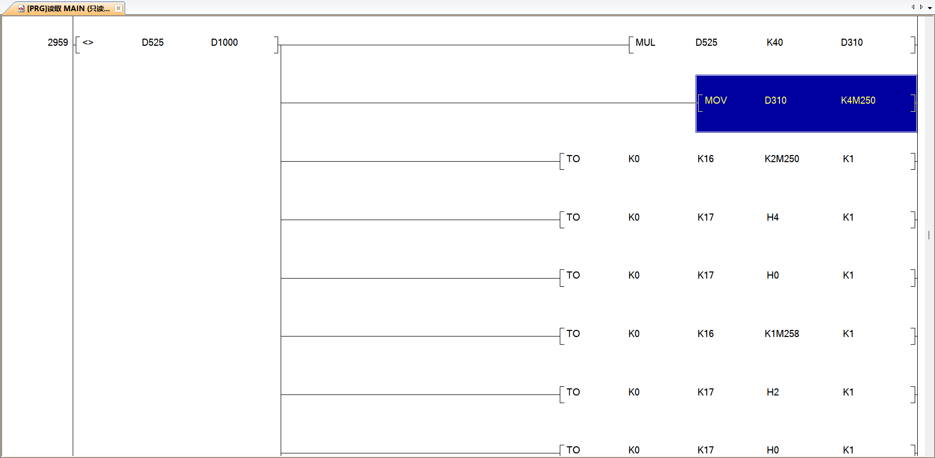

以[TO  K0   K16  K1M258 K1]为例,这是三菱程序中把模拟量写入后一个特殊模块的指令:K0:从PLC往后数的第一个模块(在0号位置);K16:表示要写入的特殊功能模块内的缓冲存储器(BFM)编号为16;
K1M258:K1:一组4位,M258:从M258辅助继电器开始。K1M258:从M258辅助继电器开始的四位,即M258,M259,M260,M261这四个继电器;
K1:表示要写入的数据点数。这里为一组4位,即四位数据。
三菱TO指令

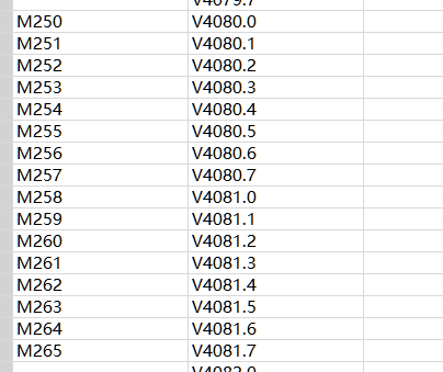

下面是翻译到我们H200系列PLC里的相关程序(以H226IL为例)
H228IL变量表

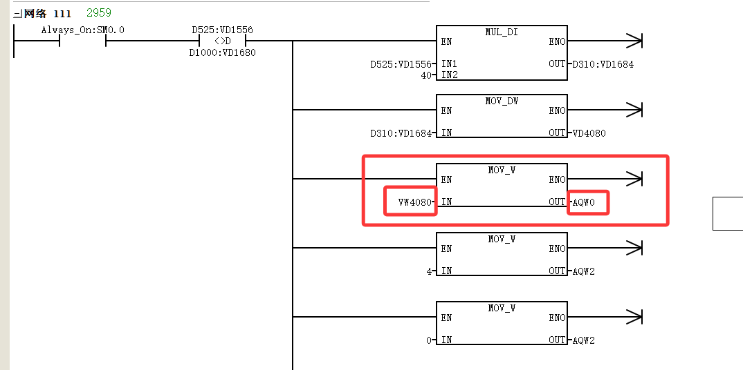

TO转合信
TO转合信
程序中我将M250往后的辅助继电器都给地址V4080.0···又因为上述的三菱程序中的缓冲存储器的编号是16,相当于我们的模拟量的第0通道(AQW0),又因前后需一致,所以将VW4080的数据传给AQW0中(实际只传四位
另一个[TO  K0  K17  H4  K1]指令则是向我们的AQW2(对应K17,17号缓冲存储器)通道传输H4(16进制的4)
