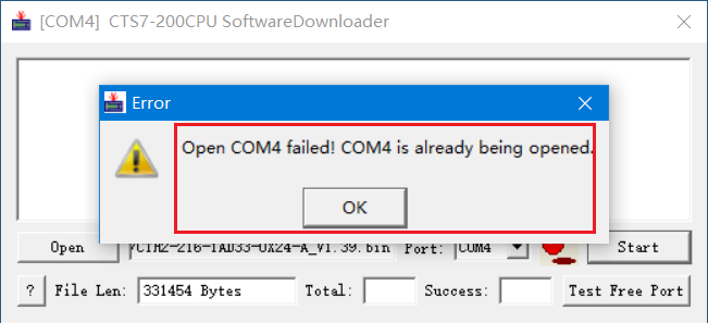

最近使用固件更新工具发现无法使用串口,最终用更改注册表的方式解决
使用了以下排查方式
一、改用其它软件使用此串口是否正常,发现只有此软件不能正常使用

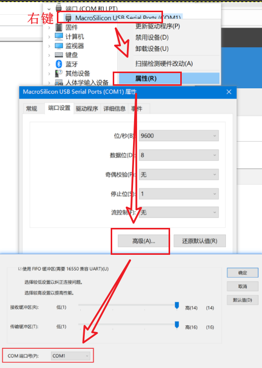

二、改其他com问题也未解决
    注:操作方式如下
