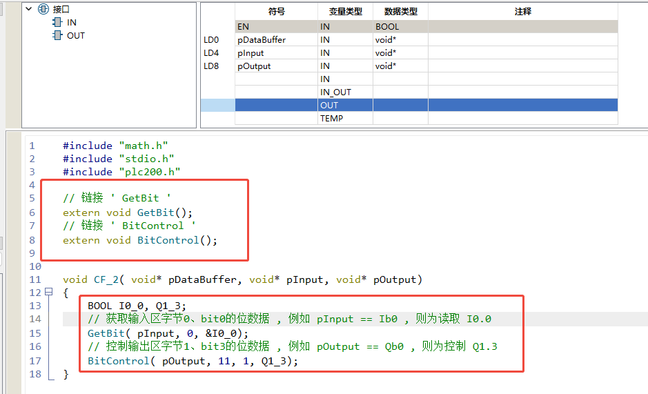

用于在语言中方便的获取、控制外部位数据,由于C语言限制, 该库需要先在梯形图中调用1次 ( 调用后可删除, 目标为使工程中有创建库CF块)。GetBit 的引脚
BitControl 的引脚
使用方法
方法参考了:CF调用CF块的方法
