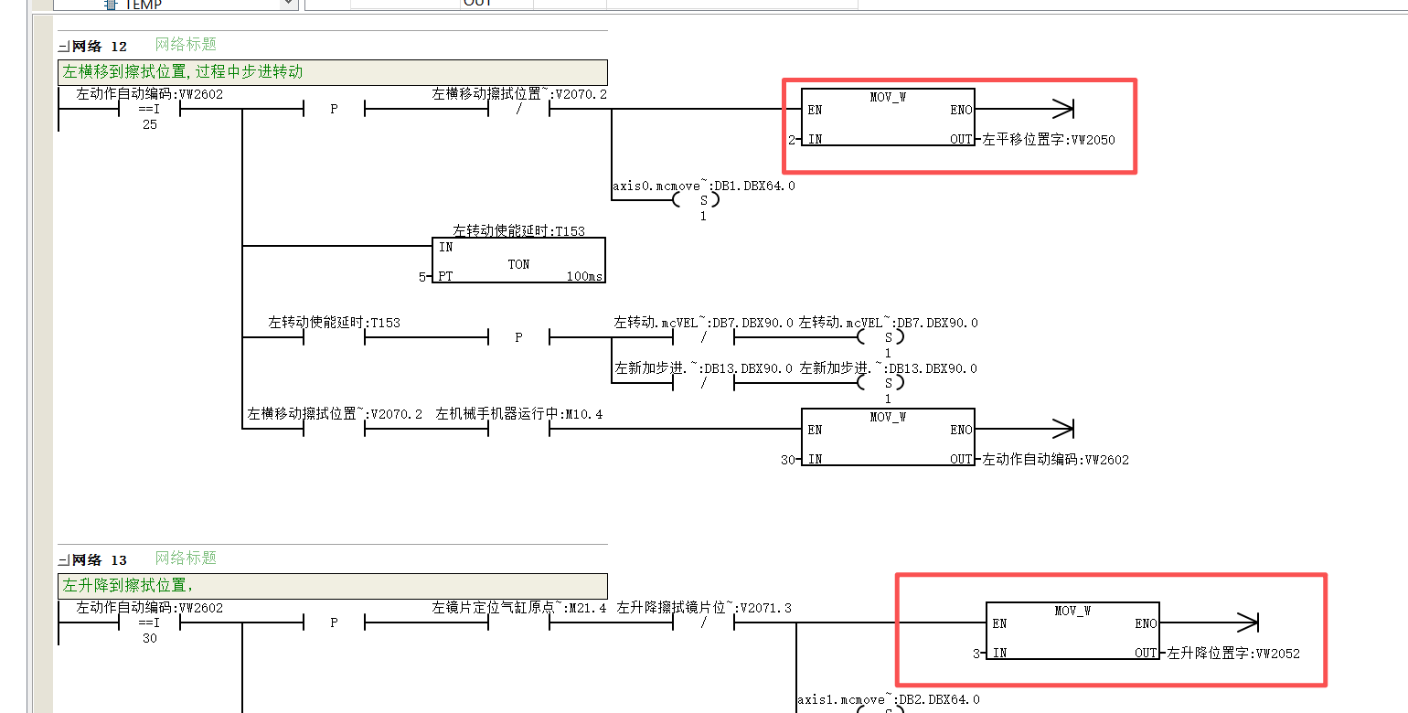

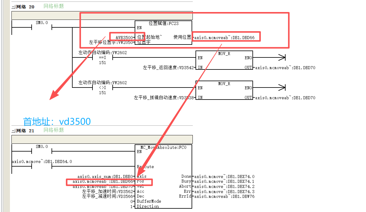

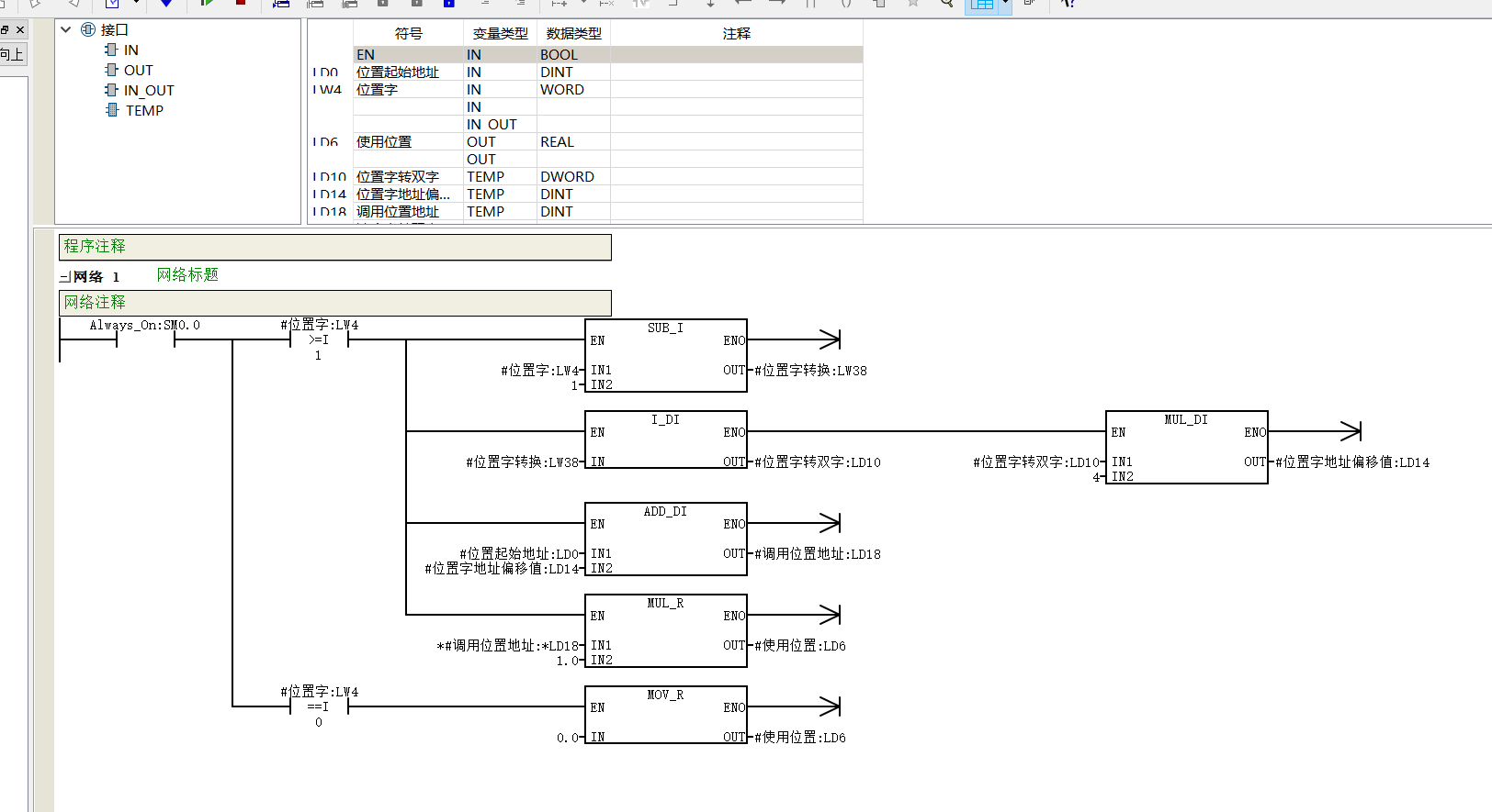

一般轴控制设备走位置 一般会有多个位置需要定位  可采取寻址方式 便于编写程序,
当左平移位置字vw2050=1时,寻址将寻到vd3500 并赋值到库得位置
